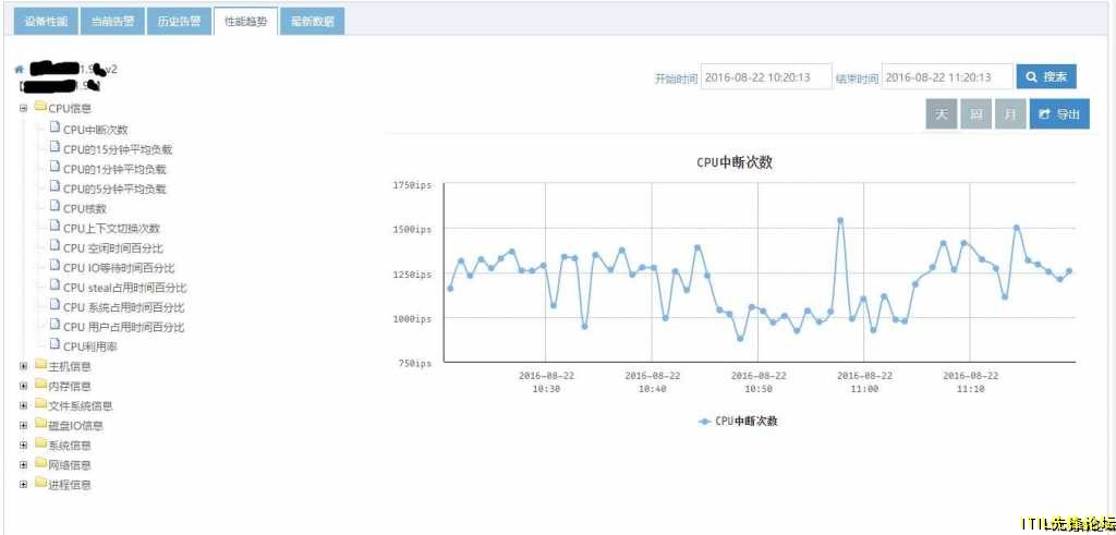

Zabbix本身是一个高性能的分布式服务器集群监控系统,其基本结构是在多台被监控机上安装agent客户端,由agent端通过trapper不断捕获数据发送到server端,server端对捕获上来的数据进行解析再分别入库到后台数据库表中(Zabbix可以支持MySQL、Oracle、PostgreSQL等数据库),然后在前端管理界面上来访问相应的页面,并展现各台被监控机上的各项性能指标的情况,它的各种指标性能的展现所需数据的主表基本上是一个历史数据表,如下图样例:

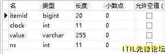

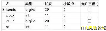

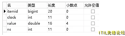

上面图中所展示数据就来自于历史表之一history,此表基本结构如下:
(注:Zabbix原始表里没有为其添加任何主键和索引。)
其它的各种性能指标的展现所依赖的数据表结构基本如上表,只是value列类型不一样,而且表名不一样而已。

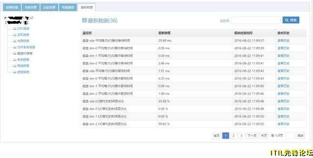

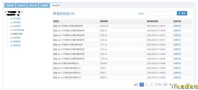

好了,我们已经明白,为了管理大量的机器,我们必须要求Zabbix入库速度要尽可能地快,且查询对入库的影响要尽可能地小,为了这个目标它也有了比较多的考虑,但是经过我们的测试并梳理后,发现在展现最新数据时,仍旧是十分缓慢,我们观察了一下最新数据的展现机制,发现它是要从历史表中拿出最新入库的数据来展现,展现示例界面如下:
其查询语句大致如下:
select h.itemid,i.name,h.value,… from history hi, items It, hosts ht where hi.itemid=it.itemid and it.hostid=ho.hostid and ho.host='…' and it.name='…' group by it.itemid order by hi.clock desc limit 1
(注:以上语句是一个根据显示数据的情况写出的示意语句,不是原始的语句,且是基于MySQL,但实际用到的语句与此相似)

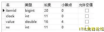

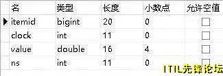

1、首先必须设计几个与历史表对应的用于存放最新数据的表。
last表(对应history表):

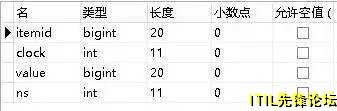

last_unit表(对应history_unit表):
last_str表(对应history_str表):
其它还有两个字串型表就不罗列了。
以上各个表的结构基本一样,与原对应的历史表数据结构也是一样的。

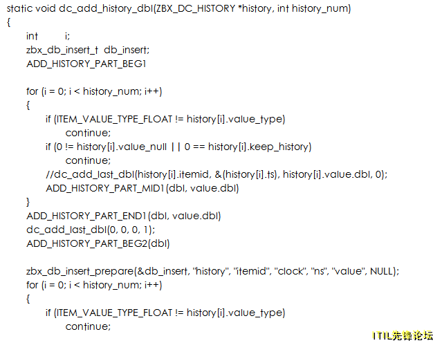

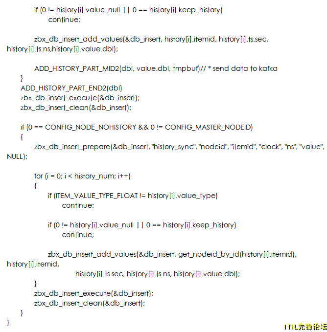

找到Zabbix server程序的源码中同步历史数据的代码处(即:将内存数据刷入数据库的过程),根据其逻辑添加对最新数据的入库逻辑,以下是修改后的对history表数据入库的代码逻辑过程:
其它表的数据入库过程与此类似,参考代码略。
简单解释:

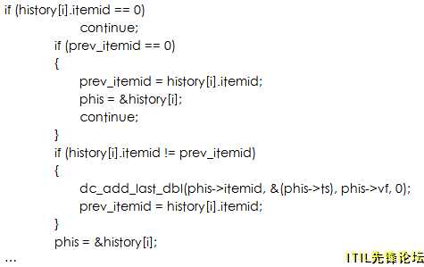

在上面代码里:ADD_HISTORY_PART_MID1(dbl, value.dbl)这一行展开的过程里会有以下代码:
上面的这一行dc_add_last_dbl(phis->itemid, &(phis->ts), phis->vf, 0);就会向存最新数据的数据表中插入最新的性能数据行。并且,上面过程看出,对同个itemid的数据行,只会执行一次记录插入(根据分析,在调用入库逻辑过程前,同一批历史数据是按itemid排好序了的,所以这样做是可以的),另外,dc_add_last_dbl(phis->itemid, &(phis->ts), phis->vf, 0)过程(代码略)在插入数据时,在插入语句里加了 "on duplicate key update value=values(value), clock=values(clock);" 这么一个子句,通过这个子句来实现插入时对已经存在的相同itemid数据进行修改,而不是插入一条新数据,这实现了数据的减量,但又不会增加插入性能消耗,因为表上只加了itemid主键。
