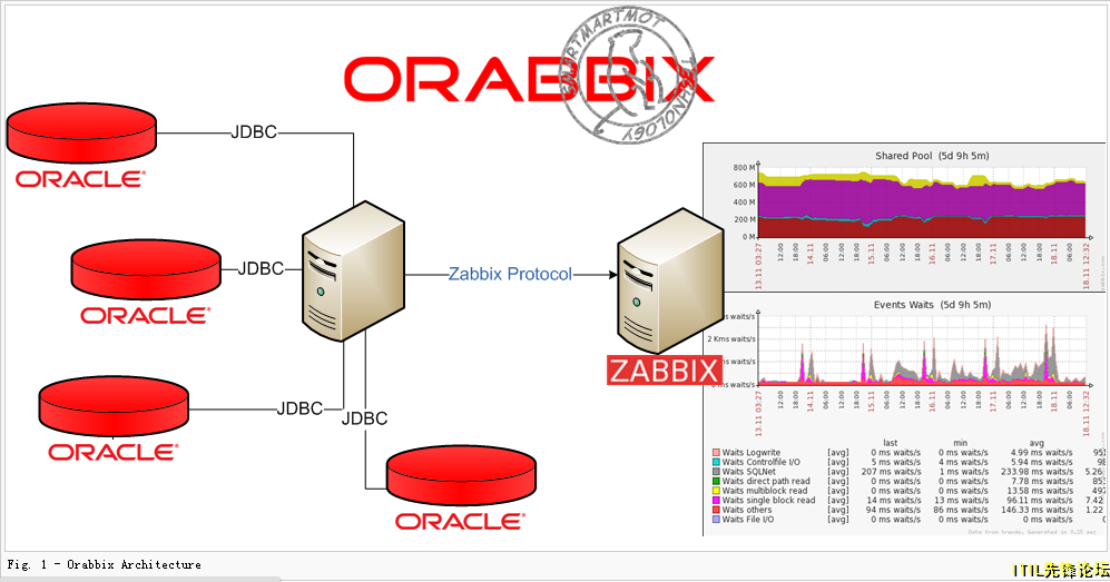

Orabbix本质上架构虽然简单,官方提供的图形如下:

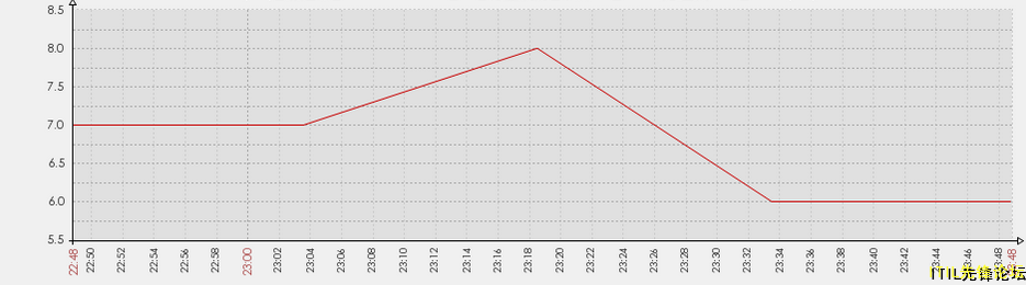

比如下面的这个DB time监控
