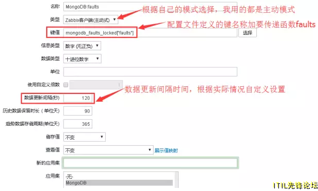

1.1.4:在mongodb模板里面添加faults的监控项:

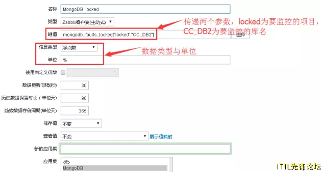

1.1.5:在mongodb模板里面添加locket的监控项:

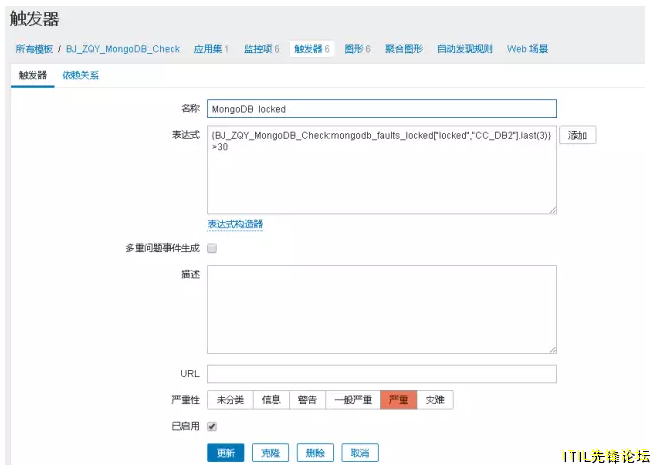

1.1.6:模板添加触发器:

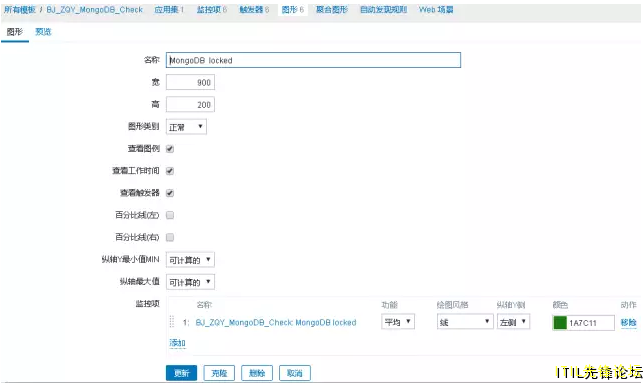

1.1.7:模板添加图形:

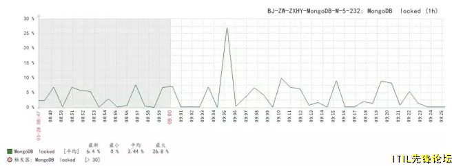

1.1.8:监控结果:

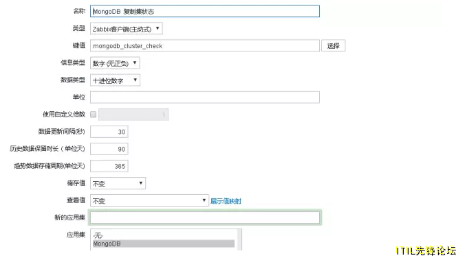

1.2.3:模板添加监控项:

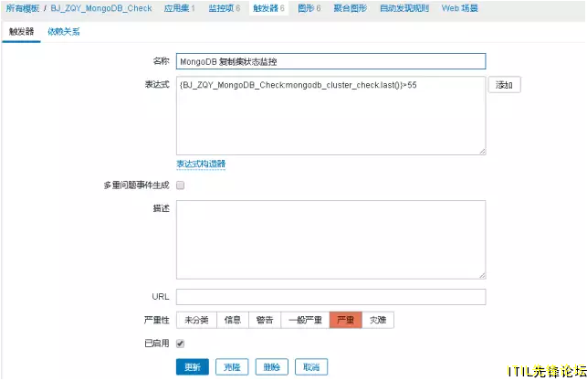

1.2.4:复制集触发器:

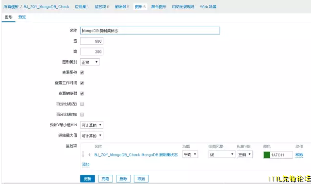

1.2.5:复制集图形:

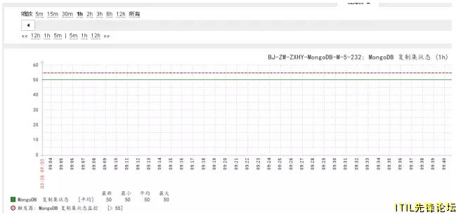

1.2.6:最终的监控图形:
