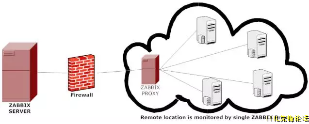

Zabbix本身就具备分布式的优点,如同嘉宾bluetom520所答,Zabbix Server<--->Zabbix Proxy<--->Zabbix Agent就可以实现分布式;
分布式的部署参考官方文档:
documentation/3.0/manual/distributed_monitoring/proxies

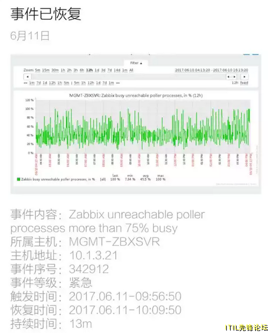

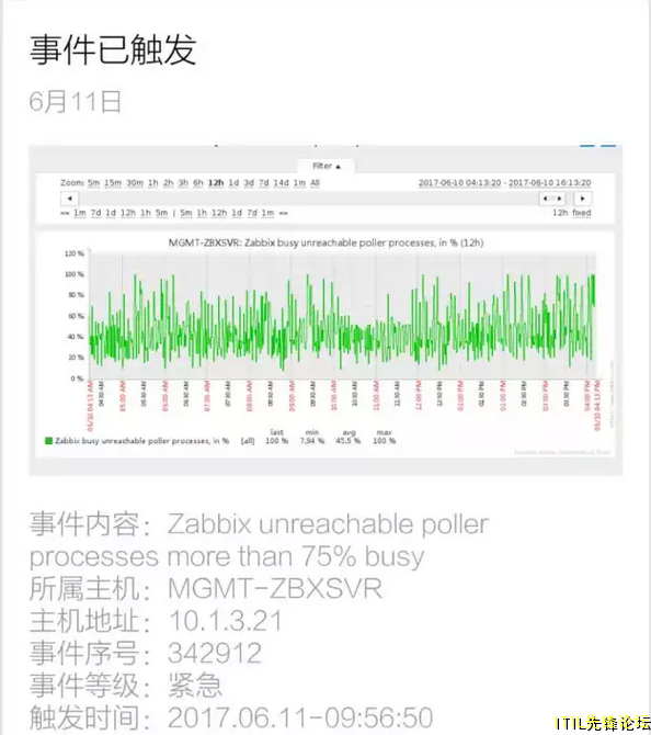

  • 其次,在Zabbix的动作里,多设计几个条件和操作,可以对事件分级发送到不同的接受者。

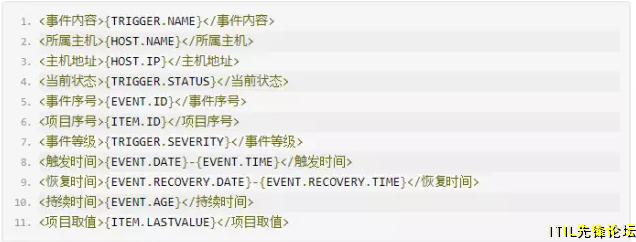

  • 最后,关于事件的内容,Zabbix内置了几个基本的宏,例如:
  • 如果想使用更多的宏,来传递更多关于主机的信息,可以在添加主机的时候,写入更多的资产信息,那么可以在事件内容里就可以通过添加资产对应的宏, 来展示关于主机更多的信息。
    documentation/3.0/manual/appendix/macros/supported_by_location

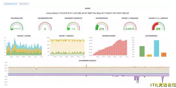

众所周知,只要接触过Zabbix的人,都认为Zabbix的图形展示不够灵活,这也催生了大量的用户去研究Grafana,Grafana安装很简单,但是配置仪表盘确实耗费时间,刚接触的用户,建议先去Grafana的官方演示站,研究下官方配置的仪表盘, 参考下官方仪表盘的JSON文件:
Grafana Play Home :
IT运维管理社区会员bluetom520发表的文章: [ /Article/178291]Article/178291

  • 最后可以考虑部署Proxy,参考嘉宾bluetom520的回答,每个Porxy管理400-1000台被监控主机。
