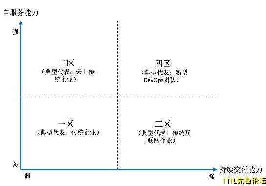

DevOps坐标系
在软件工程领域一个非常有效的理念就是“提前把最痛苦的事情频繁得做、反复得做,直到它变成一个不痛苦的事情”。在DevOps实践中,上面提到的两个“痛苦”的事情则恰恰构成了DevOps关键能力指标。一个优秀的DevOps能力团队能够让这两件“痛苦”的事情变成像“中午订个盒饭”一样常态化。在这个能力支撑下,团队才能高效实现产品迭代、快速响应市场变化,从而促进业务创新。
如果以上面两个指标(自服务能力与持续交付能力)建立一个DevOps能力坐标系,并以此衡量企业内DevOps能力会是一个非常有益的参照系统。下图描述这个能力坐标系及我们观察到的典型代表。
· 持续交付能力:描述团队应用交付的能力,其最主要的衡量标准包括“交付频率”和“交付成功率”。这个交付能力在不同行业、不同业务类型之间有一定差异,团队可以参照历史记录和同行数据做判断。
· 自服务能力:描述团队获取资源和环境的能力。由于云平台的快速普及,现在这个能力得到了非常大的提升。一般来说需要达到十五分钟交付一台部署好的主机、一个小时交付一个完整的集群环境才能算达到自服务IT的能力(注:这个交付过程是自助式的,无需他人常态化的参与其中)。
对照上面DevOps能力坐标系,不同企业的DevOps能力可能会落到不同区域,具体来说如下:
· 一区:这个区域以传统企业最为典型。这类企业基本处在最传统的软件研发流程中,以年(或者季度)为一次交付周期,且交付风险高。同时,企业内部的基础设施资源集中管理,工程人员获取一次资源的时间一般以天(或者周)为单位。
· 二区:这个区域最为典型的代表是云上传统企业。这类企业开始采用云基础设施,企业内工程人员得益于云平台资源自服务能力,获取资源的能力有较大提升,但是企业软件研发及交付能力仍然和原来一样,停留在非常低的频率,且交付失败率仍然很高。
· 三区:这个区域最为典型的代表是传统互联网企业。它们大多诞生在云平台大面积使用之前,主要基础设施仍是租用数据中心的物理机(或者虚拟化环境)。由于互联网行业的快速发展和激烈竞争,这些企业都在实战中打造出了比较强的应用交付体系和能力,能够支持应用频繁并高质量上线。但是这类企业同样面临着资源获取困难的问题,企业内部经常会出现IT资源管理者和IT资源使用方的割裂,并未形成完整的自助式IT文化。
· 四区:这个区域就是典型的DevOps企业,其中很多都是新型创新性企业。它们一方面遵循持续交付的理念打造整个软件交付平台,另外一方面积极采纳包括公有云在内的各种新型IT基础设施,帮助团队建立自服务IT门户,让每一位企业员工都可以自由获取IT资源,按照自己的要求快速交付需要的各种应用及服务。
参照如上DevOps能力坐标系,可以发现现实世界中很多一到三区的团队都在努力进化为DevOps团队,从而增加整个企业的IT服务能力和敏捷性。当然,不同类型团队在向DevOps团队演化的路径都各不相同。而且由于面临的行业和应用场景的不同,演化的节奏也有非常大的差异。但不论如何,作为希望构建DevOps团队的领导者,都建议去思考如下几个问题:
· 如果参照上面的DevOps能力坐标系,你的团队目前处在什么坐标?
· 如何定义团队的演化路径,且路径是否符合业务需求和团队实际情况?
· 在团队演化路径中,你需要什么样的资源或者工具支撑整个演化过程?
谈谈不可变基础设施
