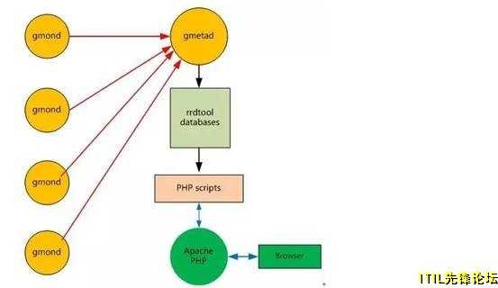

4、ganglia
Ganglia是一款为HPC(高性能计算)集群而设计的可扩展的分布式监控系统,它可以监视和显示集群中的节点的各种状态信息,它由运行在各个节点上的gmond守护进程来采集CPU 、内存、硬盘利用率、I/O负载、网络流量情况等方面的数据,然后汇总到gmetad守护进程下,使用rrdtool存储数据,最后将历史数据以曲线方式通过PHP页面呈现。
Ganglia监控系统有三部分组成,分别是gmond、gmetad、webfrontend。

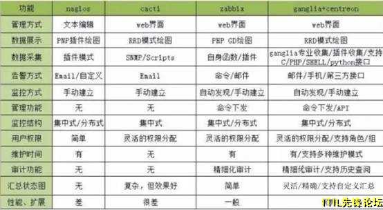

6、对比图

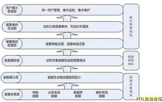

智能的运维监控平台,设计架构从低到高可以分为6层,三大模块,如下图:

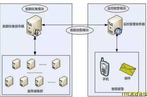

运维监控平台实现拓扑图,请看下图:

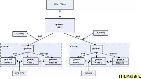

1、ganglia的常用架构
Ganglia监控系统有三部分组成,分别是gmond、gmetad、webfrontend,如下图所示:
同时,Ganglia支持多种监控架构,这是由gmetad的特性决定的,gmetad可以周期性地去多个gmond节点收集数据,这就是ganglia的两层架构。同时,gmetad不但可以从gmond收集数据,也可以从其他的gmetad得到数据,这就形成了Gnaglia的三层架构。多种架构方式也体现了Ganglia作为分布式监控系统的灵活性和扩展性。
