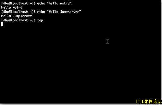

WebTerminal:

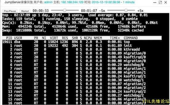

录像回放:

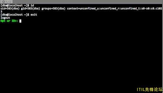

跳转和批量命令

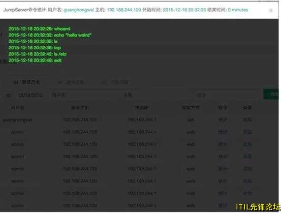

命令统计
