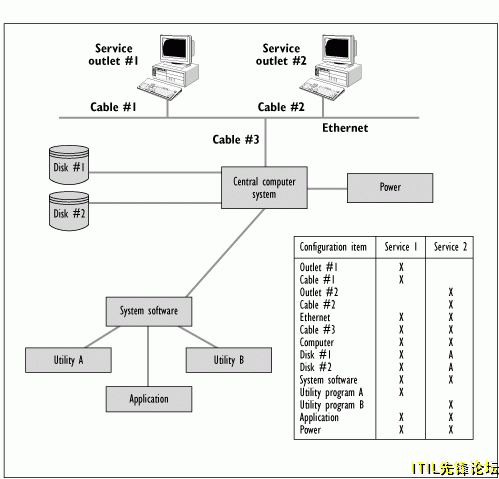

1. 基本CFIA的分析方法
具体的步骤如下:
1) 首先确定关键业务(VBF)的所有组成部件,可以参考该关键业务的系统框架,应该包括:平台级部件、IT部件、网络部件、数据部件、应用部件等等。
2) 编制表格,见下:
配置项 关键业务
关键业务一
关键应业务二
关键业务n
配置项一
配置项二
3) 将所有的配置项放到左边的一列中,将所有的关键业务放到顶部的一行中。
4) 然后,对每一个配置项进行如下的评估。
a) 当配置项出故障后,不会影响到相应关键业务,则将对应的表格中留空白。
b) 当配置项出故障后,会影响到相应的关键业务,则对应的表格中插入字符“X”。
c) 当配置项出故障后,有另外的配置项替代,且关键业务不受影响,则对应的表格中插入字符“A”。
d) 当配置项出故障后,有另外的配置项替代,但是关键业务需要重新恢复,则对应的表格中插入字符“B”。
例如,下图所示:
Figure 8.12 - Sample configuration and basic CFIA grid
5) 完成这个表格的制作后,对某一个关键业务来说,所有标有“X”的配置项,都有可能形成单点故障。并且充表中可以看出,每一个配置项对各个关键业务的影响程度,可以用来进行风险评估。
2.
