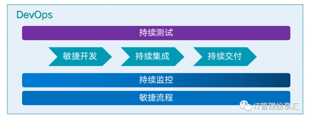

  • 本质:DevOps是以开发部门为管理对象,以“精益”的底层逻辑,以敏捷开发、持续集成、持续交付、持续测试、敏捷流程为管理框架,通过文化、衡量、流程和技术为管理抓手,以帮助IT部门交付价值。
DevOps是一组过程、方法与系统的统称,用于促进开发(应用程序/软件工程)、技术运营和质量保障(QA)部门之间的沟通、协作与整合,是通过平台(Platform)、流程(Process)和人(People)的有机整合,以C(协作)A(自动化)L(精益)M(度量)S(共享)文化为指引,旨在建立一种可以快速交付价值并且具有持续改进能力的现代化IT组织。
