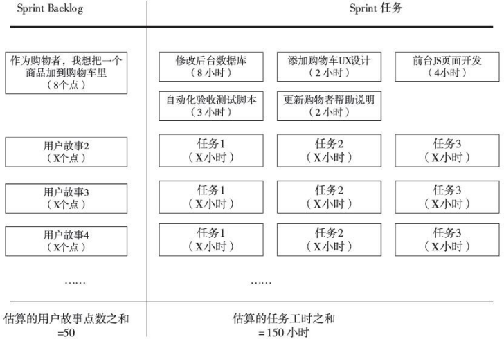

团队用卡片将每个用户故事和任务写下来,为方便互动,大家围着卡片讨论。卡片展开后如图6-10所示。
图6-10Sprint计划任务拆分示例图
新的Scrum团队一开始拆分出的任务通常都比较大,比如10天、8天、5天的任务。而任务最好在一天之内完成,因为任务越大,其中蕴藏的风险可能越多。团队在探讨如何把任务拆小的过程中,会 出实现用户故事的风险。
当团队形成将任务拆小的习惯后,又容易走向另一个极端:经常出现1小时或半小时的任务。比如,开发弹出消息对话框需要0.5小时。
如果有一堆过小粒度的任务,会额外增加管理成本,也是不提倡的。一天之内的粒度是最合适的。

Tommy团队在这个Sprint估算的任务工时之和为150小时(如图6-10所示),而在Sprint计划前的工作(输入3:团队做SprintBacklog的可用时间)中,团队做SprintBacklog的可用时间只有142小时,Tommy问大家:“这可怎么办呢?”
团队说:“才超出了8个小时,没准能做完。”
这个时候,作为ScrumMaster的Tommy问道:“大家确定可以吗?真的愿意挑战一下吗?为什么觉得可以做完呢?”
不管团队是否愿意挑战,我们应该尊重团队的决定。如果团队不想挑战,那么需要从Backlog里取下一个或几个用户故事。
