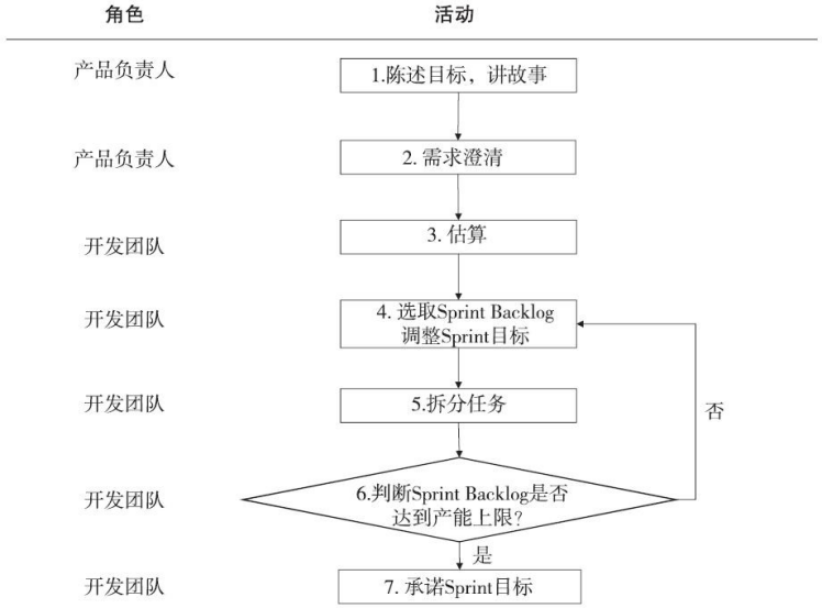

Sprint计划的流程如图6-7所示。
图6-7Sprint计划的流程

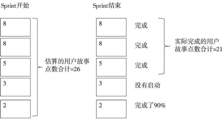

Tommy团队在一个Sprint结束后,出现了这样的速率统计结果(如图6-8所示)。
图6-8速率的计算
团队质疑道:“最后那个故事卡,差一点就完成了,为什么速率统计不是2×90%,而是0?这样没有真实统计我们团队的速率啊!”
其实,即使团队完成了用户故事的90%,但是如果没有达到“完成的定义”,就不具备完成的条件,在速率的计算中,99.9%=0。

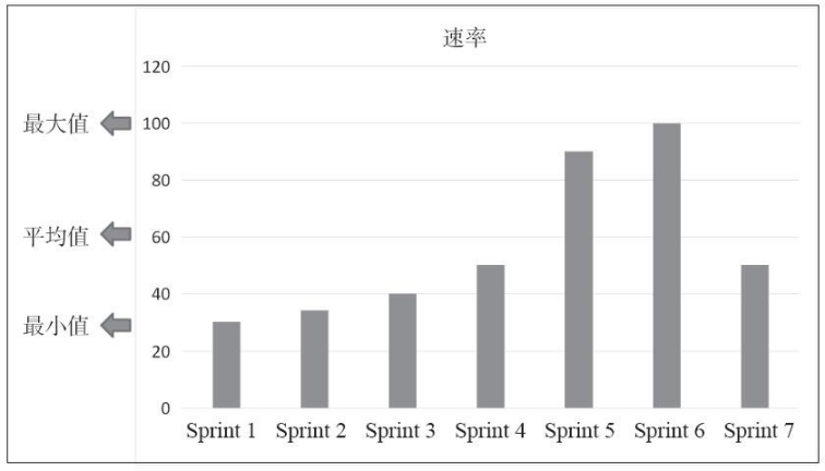

累积了多个Sprint后,就可以计算历史Sprint的平均值,以及最大值和最小值,并将其作为下一个Sprint的参考(如图6-9所示)。
图6-9历史速率统计
图6-9的历史速率统计为团队做Sprint计划提供了量化参考,团队应依据此数据把握Sprint的装载量——在最大值和最小值之间,接近平均值。
