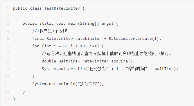

接口限流的策略有很多,我们这里采用令牌桶算法。令牌桶算法的基本思路是每个请求尝试获取一个令牌,后端只处理持有令牌的请求,生产令牌的速度和效率我们都可以自己限定,Guava 提供了 RateLimter 的 API 供我们使用。以下做一个简单的例子,注意需要引入Guava:

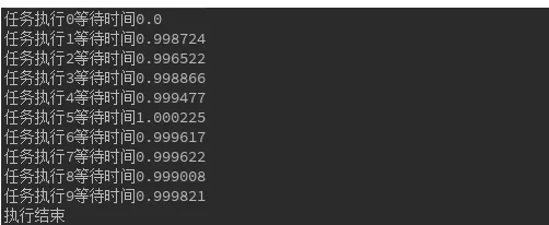

上面代码的思路就是通过RateLimiter来限定我们的令牌桶每秒产生1个令牌(生产的效率比较低),循环10次去执行任务。acquire会阻塞当前线程直到获取到令牌,也就是如果任务没有获取到令牌,会一直等待。那么请求就会卡在我们限定的时间内才可以继续往下走,这个方法返回的是线程具体等待的时间。执行如下:

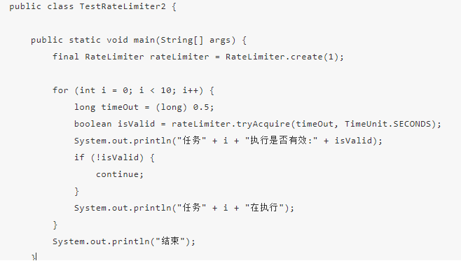

可以看到任务执行的过程中,第1个是无需等待的,因为已经在开始的第1秒生产出了令牌。接下来的任务请求就必须等到令牌桶产生了令牌才可以继续往下执行。如果没有获取到就会阻塞(有一个停顿的过程)。不过这个方式不太好,因为用户如果在客户端请求,如果较多的话,直接后台在生产token就会卡顿(用户体验较差),它是不会抛弃任务的,我们需要一个更优秀的策略:如果超过某个时间没有获取到,直接拒绝该任务。接下来再来个案例:

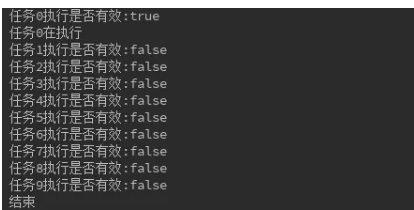

其中用到了tryAcquire方法,这个方法的主要作用是设定一个超时的时间,如果在指定的时间内预估(注意是预估并不会真实的等待),如果能拿到令牌就返回true,如果拿不到就返回false。然后我们让无效的直接跳过,这里设定每秒生产1个令牌,让每个任务尝试在0.5秒获取令牌,如果获取不到,就直接跳过这个任务(放在秒杀环境里就是直接抛弃这个请求)。程序实际运行如下:
只有第1个获取到了令牌,顺利执行了,下面的基本都直接抛弃了,因为0.5秒内,令牌桶(1秒1个)来不及生产就肯定获取不到返回false了。 这个限流策略的效率有多高呢?假如我们的并发请求是400万瞬间的请求,将令牌产生的效率设为每秒20个,每次尝试获取令牌的时间是0.05秒,那么最终测试下来的结果是,每次只会放行4个左右的请求,大量的请求会被拒绝,这就是令牌桶算法的优秀之处。 异步下单

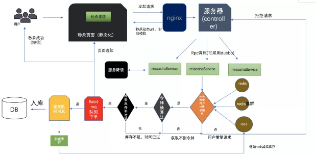

秒杀流程图:
这就是我设计出来的秒杀流程图,当然不同的秒杀体量针对的技术选型都不一样,这个流程可以支撑起几十万的流量,如果是成千万破亿那就得重新设计了。比如数据库的分库分表、队列改成用Kafka、Redis增加集群数量等手段。通过本次设计主要是要表明的是我们如何应对高并发的处理,并开始尝试解决它,在工作中多思考、多动手能提升我们的能力水平,加油!(转自Yrion)
