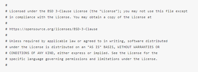

许可证或版权信息(推荐)
许可证与版权信息需放在源文件的起始位置。例如:

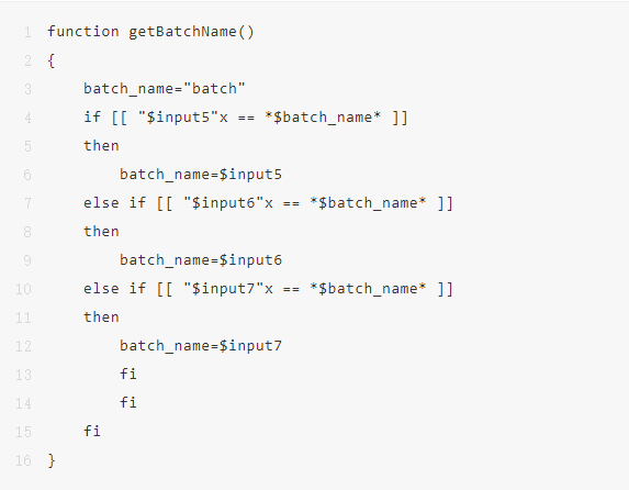

循环
请将 ; do , ; then 和 while , for , if 放在同一行。
shell中的循环略有不同,但是我们遵循跟声明函数时的大括号相同的原则。即:; do , ; then 应该和 while/for/if 放在同一行。else 应该单独一行。结束语句应该单独一行且跟开始语句缩进对齐。
正例:
反例:

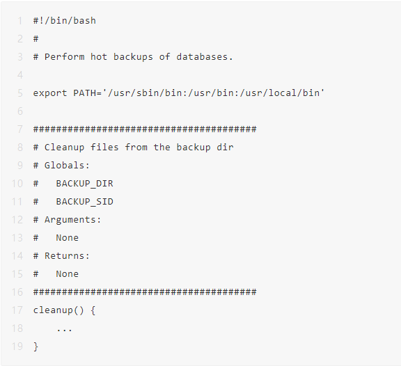

主体脚本中除简洁明了的函数外都必须带有注释。库文件中所有函数无论其长短和复杂性都必须带有注释。 这使得其他人通过阅读注释即可学会如何使用你的程序或库函数,而不需要阅读代码。 所有的函数注释应该包含:
  • 函数的描述
  • 全局变量的使用和修改
  • 使用的参数说明
  • 返回值,而不是上一条命令运行后默认的退出状态
例如:

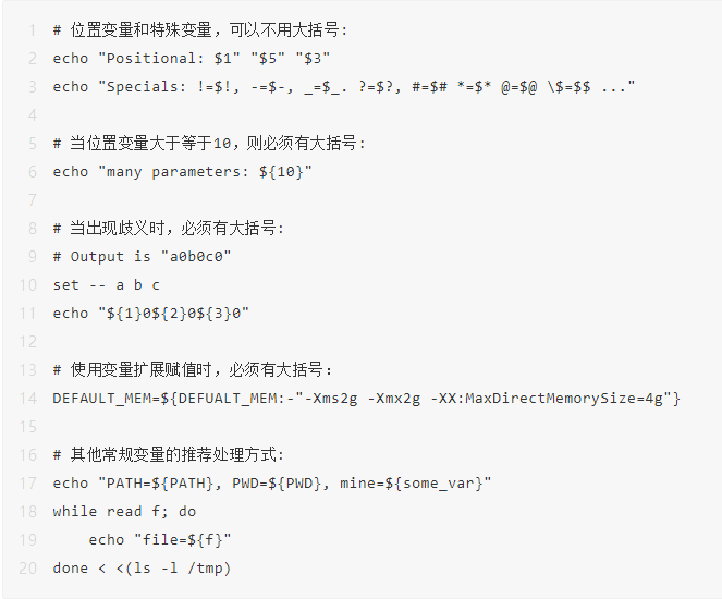

变量扩展(推荐)
通常情况下推荐为变量加上大括号如 "${var}" 而不是 "$var" ,但具体也要视情况而定。
以下按照优先顺序列出建议:
  • 与现有代码保持一致
  • 单字符变量在特定情况下才需要被括起来
  • 使用引号引用变量,参考下一节:变量引用
详细示例如下:正例:
反例:

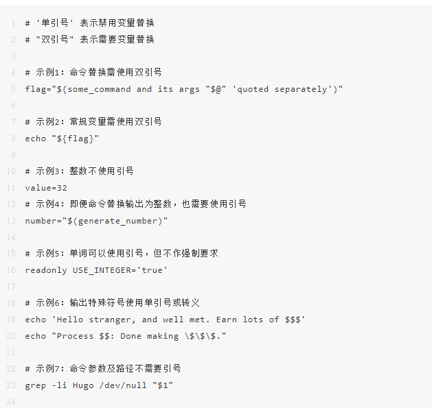

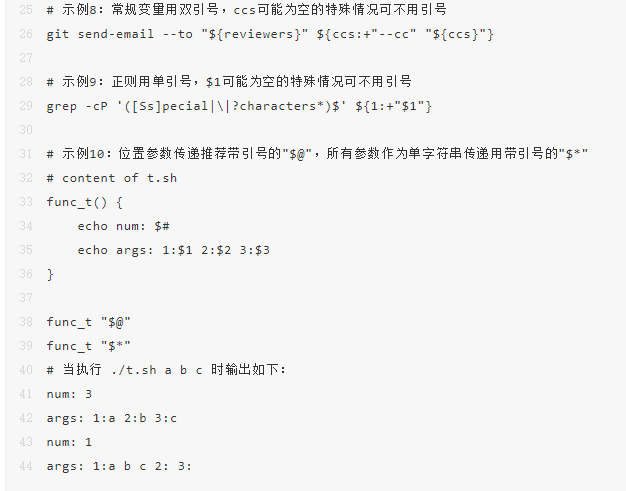

变量引用(推荐)
变量引用通常情况下应遵循以下原则:
  • 默认情况下推荐使用引号引用包含变量、命令替换符、空格或shell元字符的字符串
  • 在有明确要求必须使用无引号扩展的情况下,可不用引号
  • 字符串为单词类型时才推荐用引号,而非命令选项或者路径名
  • 不要对整数使用引号
  • 特别注意 [[ 中模式匹配的引号规则
  • 在无特殊情况下,推荐使用 $@ 而非 $*
以下通过示例说明:

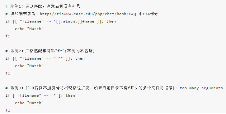

因为在 [[ 和 ]] 之间不会出现路径扩展或单词切分,所以使用 [[ ... ]] 能够减少犯错。且 [[ ... ]] 支持正则表达式匹配,而 [ ... ] 不支持。参考以下示例:

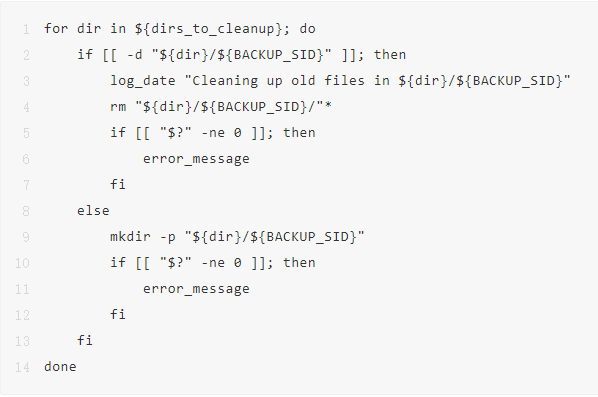

检查返回值
总是检查返回值,且提供有用的返回值。
对于非管道命令,使用 $? 或直接通过 if 语句来检查以保持其简洁。
例如:
