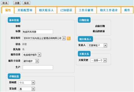

  • 问题经理用账号pm(简档:Problem Manager,问题管理唯一简档)登录系统,点击左侧【问题管理】→【新问题】,点击新建,如图4-42:
图4-42 问题管理单创建页面

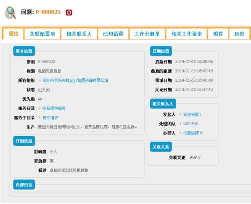

  • 申请关闭后,显示所有的字段内容,见图4-46:
图4-46 问题管理单内容浏览
