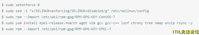

安装前准备工作
安装必要的软件,禁用SELINUX,安装必备软件

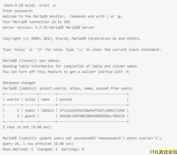

修改zabbix登录密码(可选)

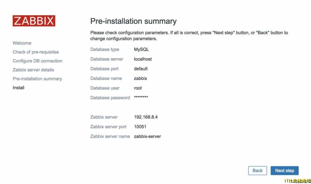

通过zabbix访问zabbix的安装页面,填写安装信息,完成安装。完成安装后,初始登录账户密码为Admin/zabbix。

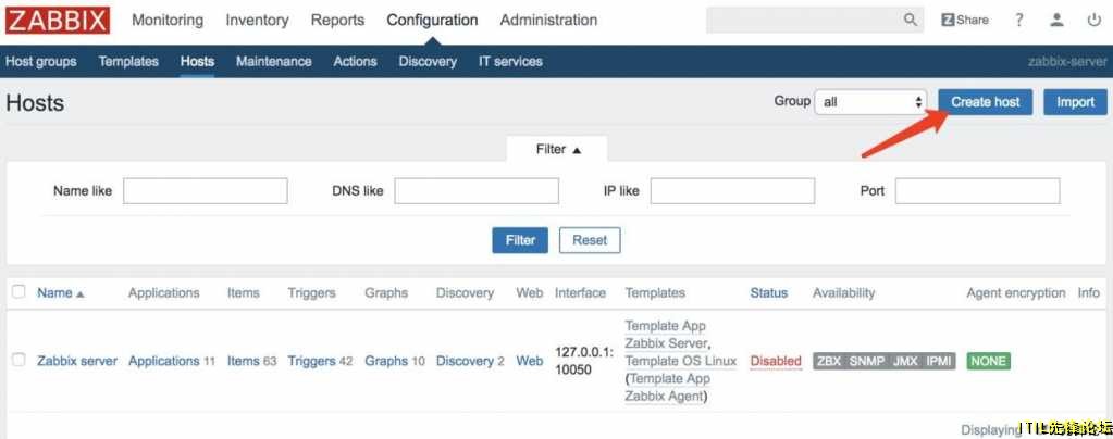

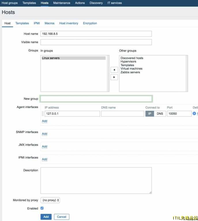

下面在zabbix-server页面上添加这个机器
按下图填写即可

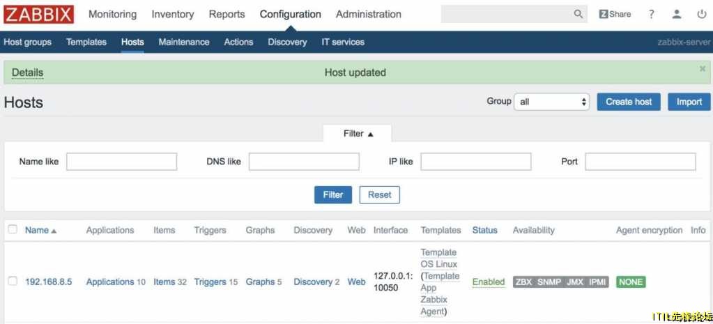

最后点击Update,你就可以在Host目录中看到所有被监控的机器列表

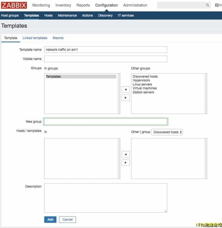

  • 创建模板
  • 创建监控项

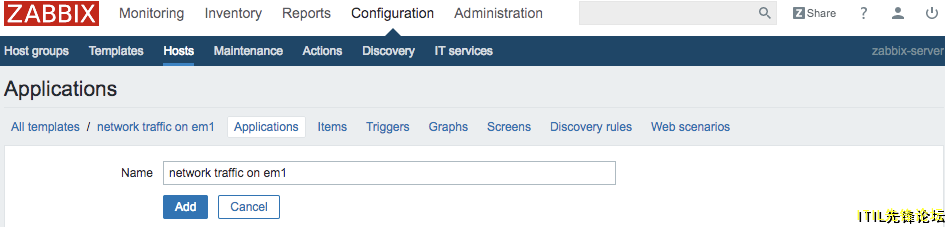

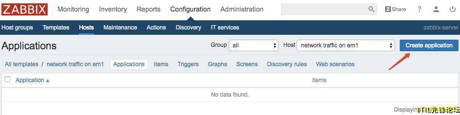

    创建应用:Configuration->Templates->Create application

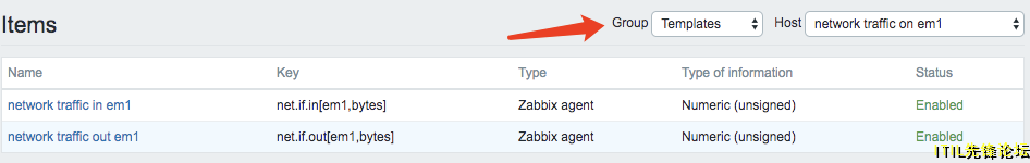

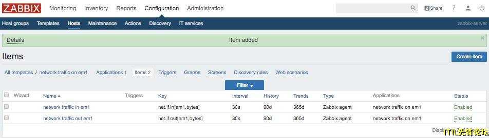

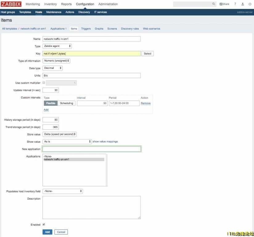

  • 创建监控项:Configuration->Templates->network traffic on em1->Items->Create Item
    上图是入口流量的监控项设置,出口流量监控项network traffic out em1可以一样设置,成功后你看到的是

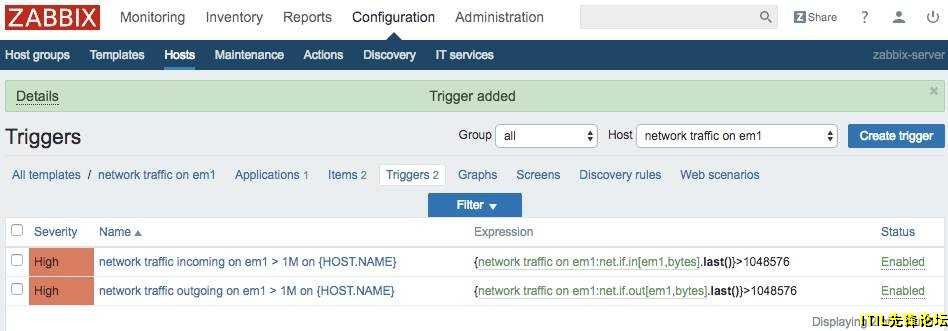

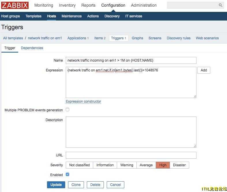

  • 创建Triggers
    Triggers是触发报警的设置,同样我们点击Configuration->Templates->network traffic on em1->Triggers->Create trigger来创建Triggers

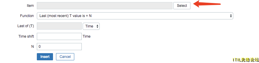

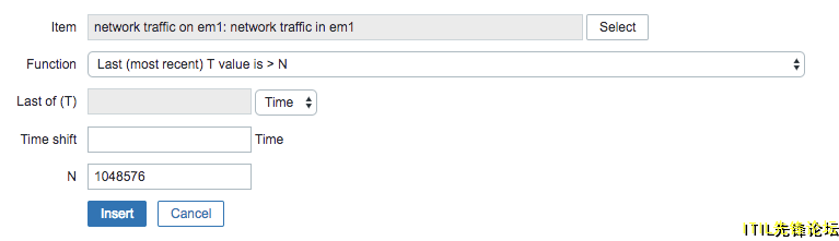

  • 注意在设置Expression时,我们可以利用zabbix提供给我们的模板
  • 于是,入口流量的触发值就设置好了,每秒流量超过1048576时就会触发报警,同理我们可以设置出口流量的触发值,成功后,我们看到的是

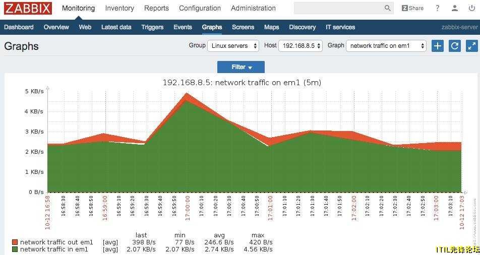

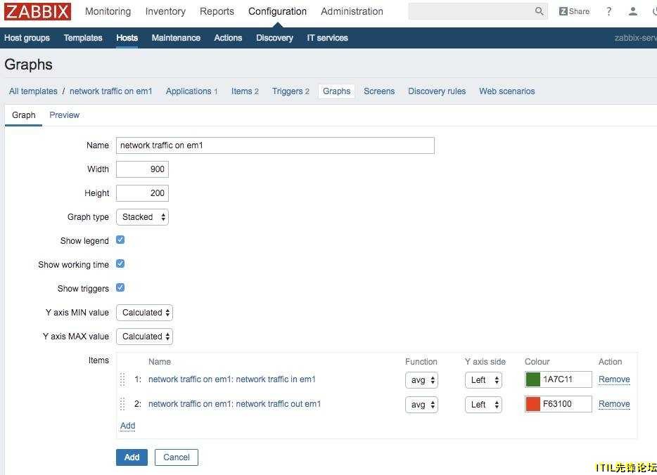

  • 创建Graphs

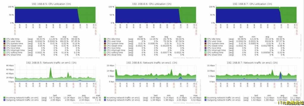

    接着,我们再来创建Graphs,Graphs可以以图形化的方式展示流量信息,点击Configuration->Templates->network traffic on em1->Graphs->Create graph,创建Graphs的最大好处是我们可以把这些Graphs组合起来形成Screens监控面板,例如下面这样
    下面是创建Graphs的表单

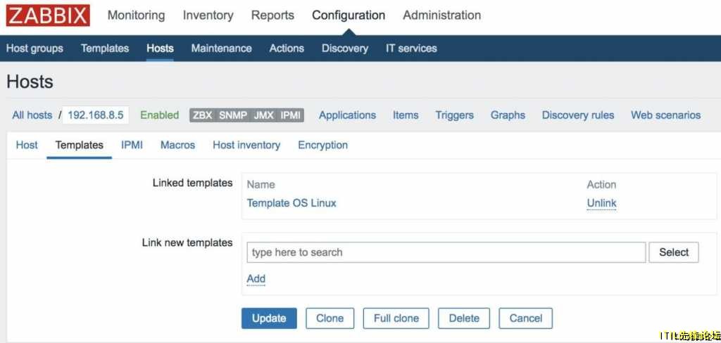

  • 绑定Template

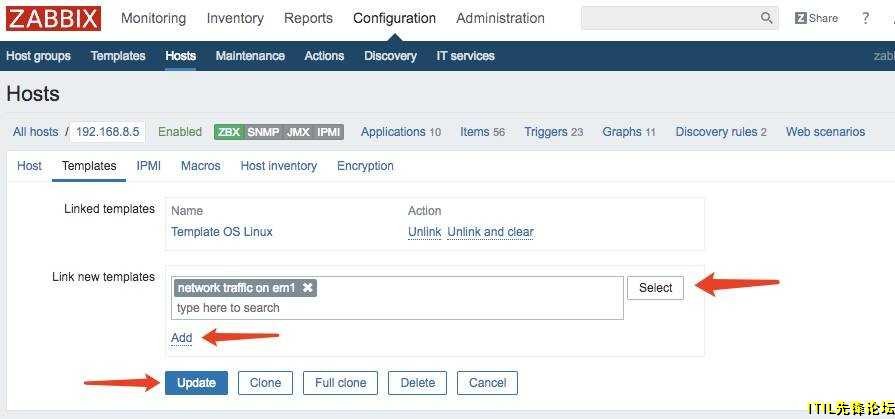

    至此,我们模板就创建完毕了,最后一步需要把主机和模板关联起来,点击Configuration->Hosts->Templates->Select创建关联,然后点击Add

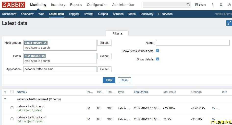

  • 此时,通过Monitoring->Latest data可以看到网卡上的最新数据,同时可以通过Monitoring->Graphs来查看图形化的数据

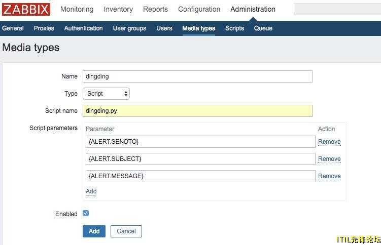

Media types
Media types是当产生事件时,以什么方式进行通知,这里采用的是Script方式,这种方式的灵活性最大,通过这种方式,我们可以把报警发送到任何支持Webhook的App上,例如钉钉
Script这种方式的原理是:我们把可执行的脚本放在zabbix的指定目录下,当事件发生时,zabbix会自动调用该脚本,可以在/etc/zabbix/zabbix_server.conf中找到指定目录的路径
Media types设置如下,意思是在/usr/lib/zabbix/alertscripts下存在一个脚本dingding.py,当事件发生时,zabbix会调用该脚本,同时会传入该脚本3个参数,这3个参数分别是事件的接收人、事件的主题、事件的内容

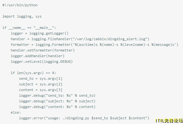

dingding.py这个脚本如下,我们先实现一个简单的版本,也就是把这3个参数输出到日志中
设置脚本的权限

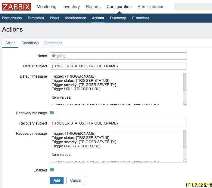

事件是当某个条件发生时,zabbix所创建的报警对象。在zabbix中,事件发生时和事件恢复时都可以触发事件,下面我们来创建一个事件,

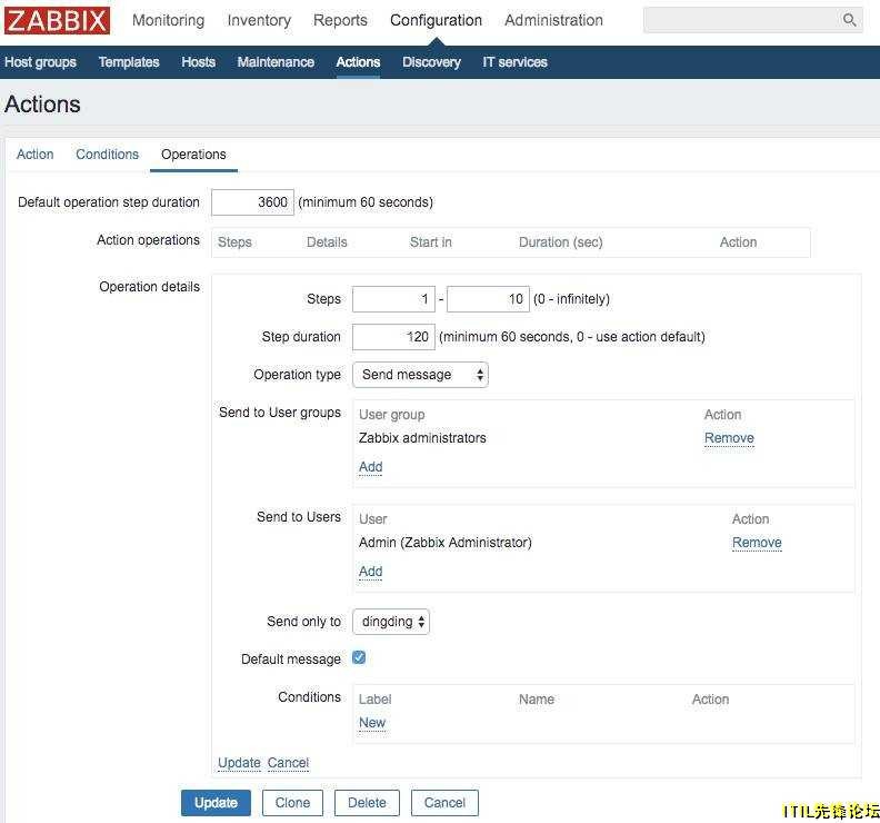

可以看到,这里的事件主题和事件消息都是系统默认生成的,其中包括时间产生时的必要信息,同时我把允许事件恢复时通知(Recovery message)打了勾,Conditions标签页的内容保持不变,然后我们再来修改Operations标签里的内容
这里的意思是:事件的持续时间是1个小时(3600s),每隔2分钟(120s)产生一个事件,一共产生10个事件,产生事件时,发送给Zabbix administrators用户组中的Admin用户,最后事件会使用我们刚刚创建的dingding这种Media type

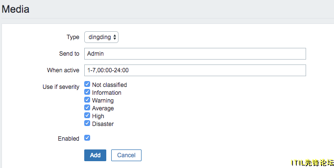

User Meida
事件和Media type创建好后,下面还需要把它们和指定用户关联起来,点击Administration->Users->Media->Add,修改后,点击Update

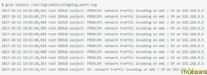

通过以上步骤,我们已经把zabbix的监控和报警建立起来了,并实操创建了网卡的流量监控,现在我们把网络流量的阈值调到小,故意制造一个超出流量的事故,看一下报警是否生效,我们预期是发送10个报警,发送完毕后,我们再把阈值调到正常,看下是否会收到恢复消息。还记得之前写的那个脚本吗,它会把报警内容输出到日志文件中,现在我们检查下日志文件
很显然,结果符合我们的预期。
