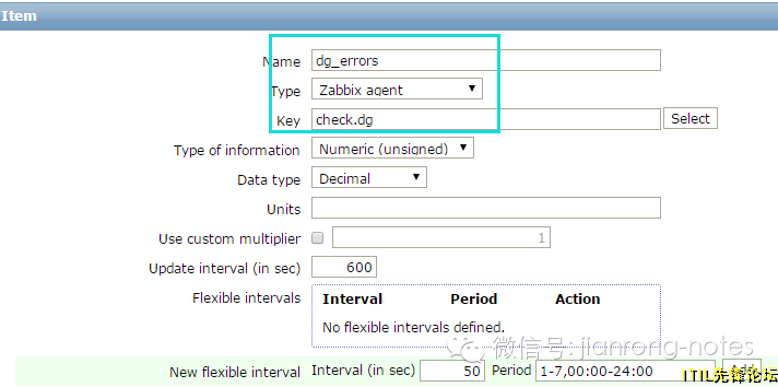

比如dataguard的检查,如果采用dg broker来检查,效果就更直观也更可信。 DGMGRL> show configuration; Configuration - csdb Protection Mode: MaxPerformance Databases: test- Primary database stest- Physical standby database Fast-Start Failover: DISABLED Configuration Status: SUCCESS 只要显示为SUCCESS,说明dg就是正常的。 如果通过orabbix来监控,只能通过主库中的v$dataguard_status来进行检查。 很多时候这种检查一方面很可能有误报,有时候可能会有很多额外的信息干扰。 所以使用orabbix来监控备库还是有一定的瓶颈,可以监控,但是结果还是不够可信。 这个时候还是投入zabbix的怀抱,我们还是需要通过zabbix的方法来辅助。 对于dg的检查,可以使用下面的脚本来检查 echo `sudo su -l oracle <<eof dgmgrl -silent / <<eod show configuration; EOD EOF`|grep ORA- |wc -l 如果输出结果大于0,说明检查结果存在ORA错误。这个时候需要关注备库的情况。 在zabbix中的配置如下: 在zabbix agent的目录下配置这个参数 UserParameter=check.dg
  • , shome/app/zabbix/script/check_dg.sh
    然后在zabbix agent的script目录下,脚本check_dg.sh 的内容就是调用show configuration的结果。 这些配置还是方便的。

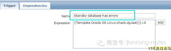

    然后配置trigger
    配置完成之后,就可以在zabbix server端进行验证。 # ./zabbix_get -s 10.xxx.xx.45 -k check.dg ZBX_NOTSUPPORTED 这个时候说明agent这边校验失败,还是需要重启一下agent的。 这个时候如果备库存在问题显示也会为0,需要明辨。 如果备库确实存在问题,显示结果就会大于0 # ./zabbix_get -s 10.127.133.45 -k check.dg 1 当然为了使得zabbix用户能够切换到oracle用户,还是需要使用sudo的方式为zabbix赋予权限,比如末尾的切换用户的su -l zabbix ALL=(ALL) NOPASSWD: /etc/init.d/iptables status,/sbin/iptables -nL, /usr/bin/head -n 50, /var/log/secure,/bin/su -l *</eod
