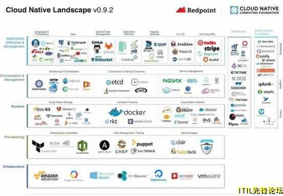

云原生即Cloud Native,最早来源于如Landscape此类做微服务的公司,线路图包括几层:
第一层:应用的定义与开发,开发要符合云原生的标准,如何让应用在开发阶段达到此标准,是本次分享首先要探讨的内容。
第二层:编排和管理,大家对这个概念了解较多,如DCOS、Kuberentes、Mesos以及Docker Swarm,包括像Docker Conpose的一些配置化管理可能也会在编排里。
第三层:运行态,环境从外部获得相关的一些概念。
第四层:迷你环境的配置与安装,一部分人可能原来用过,最早如Puppet、Self以及最近的Ansible,此类组件都会作为这一层使用。
最底层:普通的IaaS层、包括逻辑、运营商。
若应用符合多层的规范,即可轻松的横向扩展、在不同云间做迁移,能在公有或私有云上跑,但这比较难,因为很多应用上云之前要经过改造,所以个人认为云原生本身是对架构的挑战,其让应用可以在云中间来回穿梭,而不会不适应。
上图是网上的开源图:Cloud Native Computing Foundation即常说的CNSAD,一个云原生基金会组织,其实就是一些云原生品牌大联盟,若从上到下都使用此体系,那么你也是云原生的了。
例如,最左边是语言,最顶级为GO语言,号称最适合做微服务的语言,然后是一些编排工具:持续集成工具,以及比较流行基于服务的中间件,第二层编排工具,首先是Nginx,如常用的Mesos、Nomad,中间是配置工具:Etcd、ZK,后面是一些网络服务管理,当当使用比较多的是GRPC,以及本次分享会涉及到的Linkerd,它旁边是Buoynt,也是Linkerd的开发者。
对于运行态来说,基础的运行S3较为常见,如Docker、Rkt就是运行环境的容器,云原生目前提供几个方便的如CALICQ(当当目前正在研究),OVS,再底层是构建工具:如ANSIBLE。最底层如微软的相关产品,AWS进入中国后发展也比较迅速。另外还有阿里云、京东云等类似的公有基础服务平台对外提供一些服务,供商家运行调用,以及一些边缘服务,如Splunk、如当当的Elastic流水线。

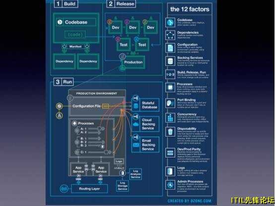

上图是12条因素即12条军规,这里挑几个重要进行讲解:
  • Codebase:和整个测试环境有关,大家拉基线是为了整个版本的稳定性。
  • 依赖:要解决依赖的问题,若用Java的话,意义不大,原始上会有依赖管理,但电商公司有各种语言都非常原始,直接依赖于源代码,若其版本发生变化,有些API就编译不过去。
  • Configuration:Java和其他语言非常冲突就在于此,做Java的同学都知道配置一般都会打在根应用的生产日报里,会有大量的配置文件,上到云应用,让底层人员运行作业炸包,首先就要配置文件,一切配置要么走配置中心,连访问配置中心的地址可能也是外部注入进来,不用再去配置上声明整个中心是什么;要么是所有的配置都由平台帮助注入,不能自己携带相关的Jap去做,原来整个构建,底下会有一些构建的模式,之前构建最早版本非常有意思,比如大了一个测试环境的炸包,若没问题,即可交给运维,因为配置VI里面完全不一样,会在应用和部署的公共机器时,有自动替换配置文件的动作,要替换的配置文件其实也是预先上传到平台上的,整个发布平台会帮助做一个配置文件的替换,方式很原始,不是运行它去改配置,因为包本质上是变化的,配置文件属于包的一部分,因此它也是变动的,等于整个包的密封性被打破了,此时去上一个云原生的平台,首先要做的是灭配置文件,要通过环境变量或启动平参数的模式去启动应用,这时平台能自动地把整个环境——生产、预发布、测试、以及延长等环境,将不同的配置设置好,所以这一点对开发来说改动比较大,正常上这种云应用,最难的是将配置问题解决,因为大量的Java配置都是在文件中进行,包括内部有框架的,特定的文件,将这些都清除掉。
  • Backing Services:即不要把依赖服务完全写死,依赖服务也是通过环境注入进来,如数据库连接,可以通过外部配置进来。
  • 构建、发布和运行:要流程化。
  • 进程:进程是微服务的根基,应用应以进程的级别运行,跟原来的方式不同,很多功能都是达到一个进程,通过不同的线程运行,但有几个不好的地方,类似于微服务,发布可能会影响不应影响的一些部分,追踪也不是很好做,比如当当最近在做内部的Tracing,目前只能做到进程间的Tracing,如果内部的线程Tracing需要改造,还是有一些麻烦的。
  • 端口:类似于一种端口的绑定解决方案,是由编排工具动态注入,要动态监听一些要发布的端口信息。
  • 日志:不应生成文件,而是通过服务的方式将其进行传递,整个管理平台应有自动收集日志的功能,这也达到了云原生的态度,要将所要定位的信息不和应用绑在一起,因为应用很快会启动或注销,那么整个轨迹要持久化的保留,所以日志是整个云原生问题的核心,后面会进行详细的讲解。

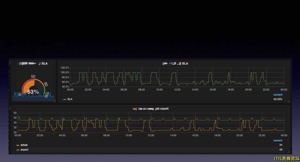

给大家分享一个实例,可以看到出了故障,目前已经降到53%了,具体的作业已经抹掉,由于自身写错应用有BUG,造成执行失败,上面的曲线是Grafana的一个图,整个SLA有时会100%有时会降到50%几,下面是用来显示SLA如何计算的绿线,可见除了偶尔波动外,比较均匀。底下这条线是实际运行次数,偏离度较大,因此可以得出,在哪个时间段出了问题,帮助进一步定位。
所以关键的监控指标,对于轻量级监控是非常重要的,为什么只抓一个指标就够?Mesos给的官方建议是如果集群内的任务快速失败,就会报警,当当基于此建立了报警,有时会出现报警,查一下这个指标,如果没有问题,就可以认为是由于偶然的情况下做了一些失败的专一,不会有太大的影响,这就是设置关键指标的好处。

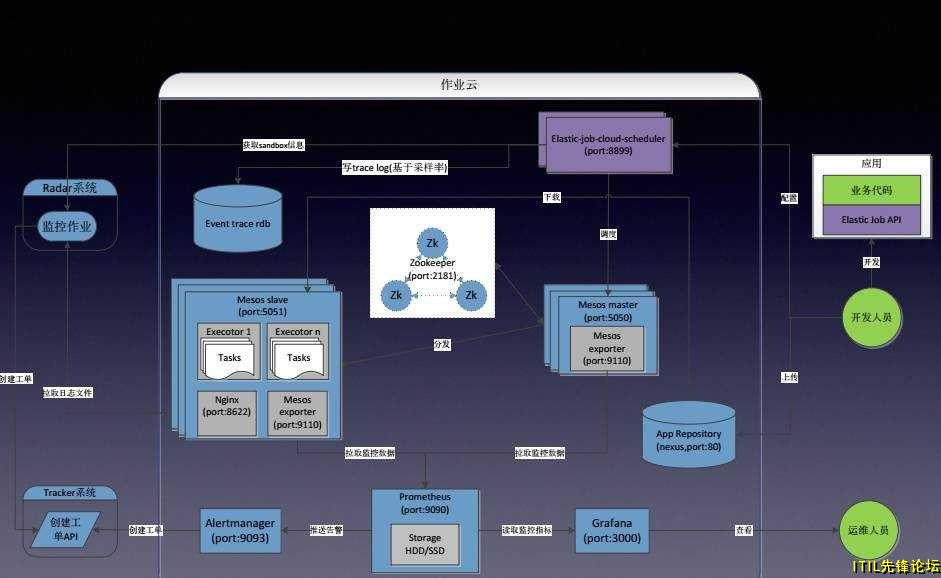

监控系统是否需要被监控?这是一个老生常谈的问题,首先监控系统也是系统,是需要被监控的。这里进行一下反推,如果监控系统万一Down了就只能再加一层了,下面是Prometheus去采集整个Mesos集群的白核监控数据,发给Master做告警,接到内部的Tracker的系统会根据告警级别去发送邮件、短信或电话。上面有个叫雷达的系统,目前监控整套的监控系统,已经用了很多年,因为Prometheus也是整套的监控系统,再由它去监控一个监控系统,如果雷达也Down怎么办?不管做了HA或其他,仍然会有Down的几率,但如果两个系统同时Down了呢?
大家可以回溯一下刚才讲过这个问题,监控系统本身也是一个系统,到底要提供多大的SLA,要提供对外监控4个9的目标吗?另外上一套系统可以保证4个9,因为每套系统每年都会算一个SLA,将这个指标用上去以后,系统的可用度会上升,所以对系统的可用要量化、要度量,系统只要能用目前的方案达到SLA设置的目标,就可以停了,如果达不到就不能停。
再回到上面这个图,后来之所以加了一档,因为Prometheus最早上线那版,为了块它是个单点,无法保证线程目标,所以又加了一套监控系统,如果将Prometheus、Alertmanager在一开始就构建比较完整的服务,那么可以不用第二层监控。

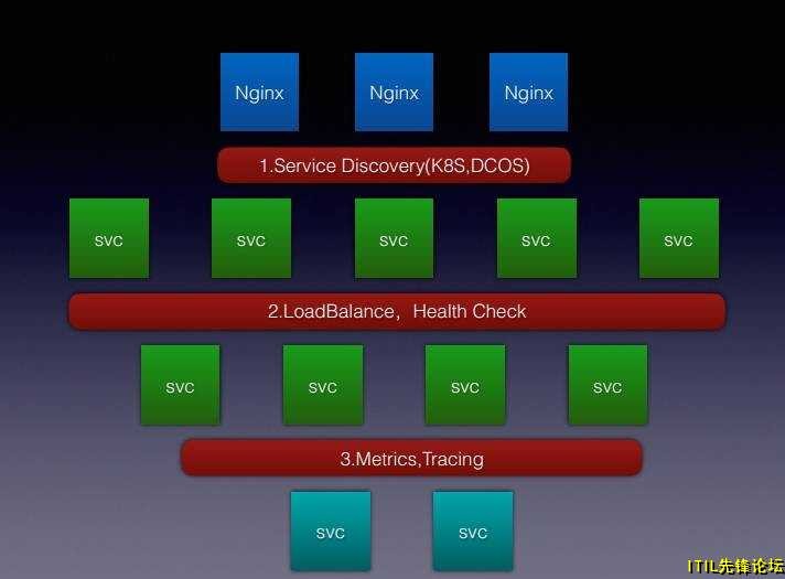

Service Mesh实践
接下来是Service Mesh,APM 最近在北京召开,这是一个全国比较大型的监控告警的会议,会上当当总监讲了一下这个概念,这概念是当时运营整个Mesos的后台,引用到内部服务范根的,所以再给大家案例一下相关的技术。

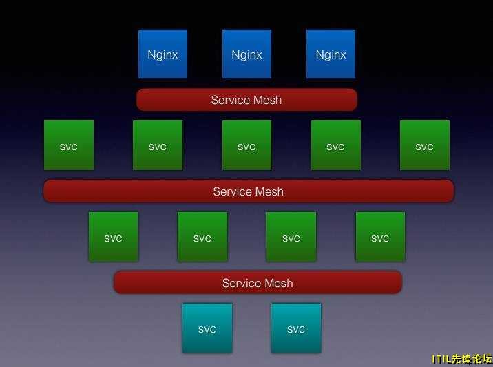

上Kubernetes或Mesos集群的话,都会遇到一种网络问题,如果对容器的编排调度都感兴趣,可以在网上搜:Kubernetes网络、容器网络、会有一大堆的概念,上去会告诉你OAS怎么配,FLANNEL性能会损失多少,Calico怎么用的BTP协议,其实刚才看了第一个图,将的网络其实解决的是整个网络IP层的问题,会让机器有多少个IP,为什么要解决IP层的问题呢,因为因为容器。比如一台容器一驱10,一驱12,一1驱15可能是最高的,原来有1万的集群节点,那么现在要乘10,网络规模翻了10倍,IP地址同样也翻了10倍,所以一些公有云的同志们会非常恐慌,因为最早的虚拟协议支持不了这么多的节点,因此提出了容器网络,包括CNI、CNM的标准,账户要解决IP不够用的问题,其实这个网络还有另外一套问题:容器起来后IP也会变,会有一些别的技术保证IP也会变,那服务要怎么办?如何去发现,如果后台比如有10个WEB应用去访问,此时如何去负载均衡,如果有个服务长时间有问题,如何提供整个服务集群,如何做熔断,这些都是微服务常见的网络概念。

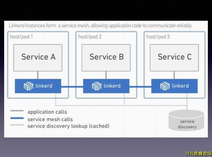

Service Mesh主要就是解决者方面的问题,即使底层用最原始的完全不用它自身的网络方案,照样可以使用,如图,最外层如Nginx,作为一个边缘节点,会将流量通过Service Mesh打到集群内部的服务,它们之间也通过Service Mesh互相访问,然后集群外面来说,换成淡蓝色不能用外部服务,就是通过Service Mesh向外去访问。
这里总结了三点功能:
第一点是Service Discovery即服务发现,和正常的如微服务的发现不太一样,微服务发现用Cloud基本上也会存一些中间的存储,ETCD比较多,包括DK,Consul这些,有人用Redis也存过,怎么也得把服务之间的调用关系存起来,这个Service Mesh大多是从第三方平台获得服务之间的IP地址和联系,第三方平台包括Kubernetes,包括这里写的DCOS,DCOS是另外一个概念,即Mesos加Marathon再加一套新构建的组件,合起来可能就是DCOS,从这里面把相关的服务信息采集出来就能做服务发现,比如注册个应用,每次启动时,这个应用本身的IP地址,可能端口通过Mesos或Nginx分配的很明显,因此如Linkerd、Istio就可以把IP地址获取下来,当你访问时组件是知道的,这是它大部分做服务发现的原理。
第二点是负载均衡和健康检查,上面说过,一个服务可能是3个实例、10个实例去对外提供服务,那本身应用基本轩哪个服务就涉及到负载均衡,如果应用上调不通,会踢出集群,这就是健康检查。这部分可能分为两大流派,第一大流派是做用户层的,就是七层负载,比较传统,我们用的跟NG差不多,因为我们还会有其他别的信息;另外一种是使用本地IP Temple进行转发,此时更像原生的另外一个部署模式,包括像DCOS本身有一个Minuteman的组件,转发的速度会很快,但这种有一个问题,服务失败就是失败了,通过这个端自己增加处置机制,还有HA的功能也不能做,所以它有一些限制。
最后比较重要的是Metrics和Tracing的对外 ,像是这种新一代服务的组件,对外 各种Metrics的指标,如Linkerd,包括Istio都会 Prometheus的这些监控,还会自带一些Tracing的功能,是一种广播级的追踪,linkerd目前只能支持一种,因为它来自推特,推特的组件叫ZK,Tracing技术比较特别,需要修改服务的Hander,然后去加一些额外的信息,因此虽然Linkerd在官方主页上公开了Metric,比如说Tracing是插件式的,但需要Tracing的服务去支持SPIN的协议才可以,这个比较坑。我目前正在给我们用的Tracing的截杀软件,会截掉一部分Linkerd的Scalar代码,将它的整个Hunter协议改掉,这样才能支持别的协议模式,目前正在内部试运行,后续用Linkerd较多的话,会向它提一些PR,让它将整个Tracing开源。
这是在官网上截的一个图,可以让大家更深刻地理解,用过Kuber-Proxy的同学知道,这是和它一样的,在机器上,服务过来先找它,通过代理模式再打到另外一台服务的Linkerd,每次的服务访问,被访问其实都是通过本地的其他技术去发起的。

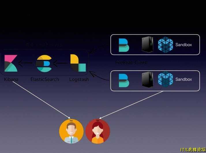

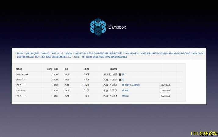

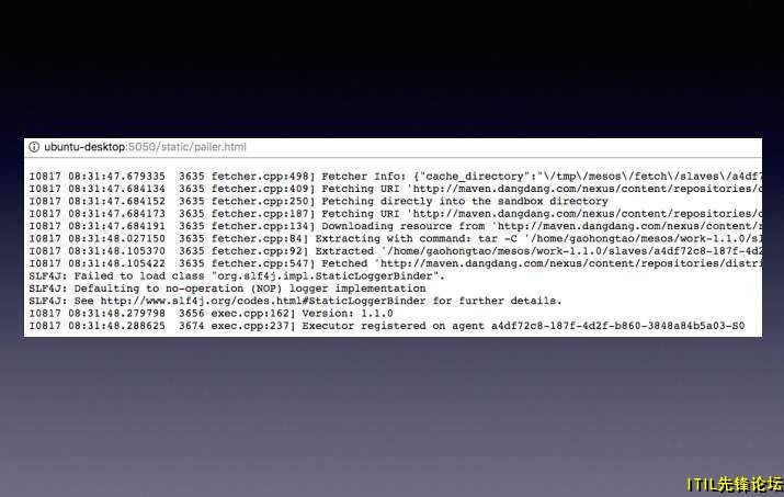

离线和在线日志目前也是云原生比较重要的一环,先解释下Mesos Sandbox,Mesos会把待执行的包下载到本地,生成一个临时目录,目录很长,有很多CP数,这里面就是Sandbox,原理和Docker一样。日志要打到Sandbox里,否则就没法看到日志,可能有些人原来不应用,会打到某些固定的路径,这时会要求打到相对应的路径里,此时会提供两个文件:STD error、STD on,把标准输入和标准输出写到这个文件里。当当目前只采集标准输出或标准出错,所以原来如果写了一些特定格式的日志,会被要求改掉,其实开发还是很高兴的,因为开发环境一般都是标准输入和标准出错的,开发那套关于日志配置不必修改,直接打到包里,上面说第一步要改应用,首先把配置去文件化,日志的配置不用改,因为线上也只采集这两个文件。
流程从右向左,Filebeat目前是整个集群比较常用的组件,Logstsh是一个Transform,发到Elastic Search里,最后有Kibana提供服务,中间缓冲用的是卡夫卡,此时运维和开发都可以通过两种模式看日志,日译中模式是直接访问刚才的Sandbox,访问的页面通过整个运维平台,直接点到页面里面。
另外通过ERK平台,在线看日志可能类似于上图这样一种格式,一行行打印出来,然后web页面能自动滚动,可以看一些即时日志。

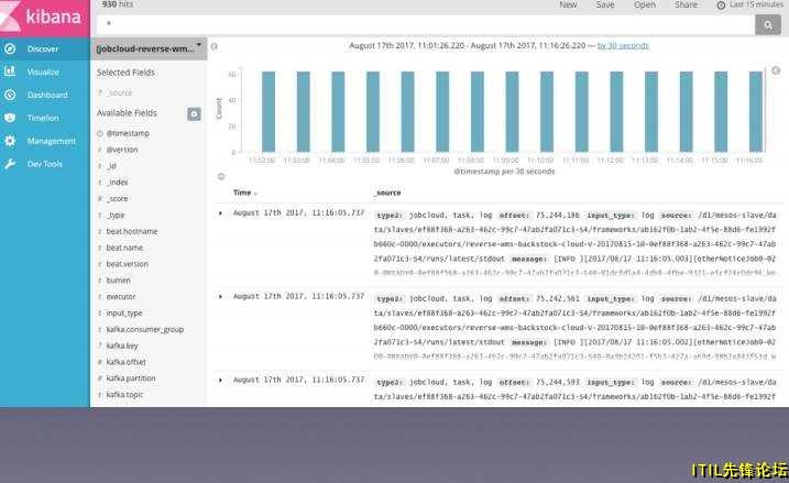

搜索统计还是走Kibana,上图是测试环境的Kibana,会统计一些相关的日志指标。
