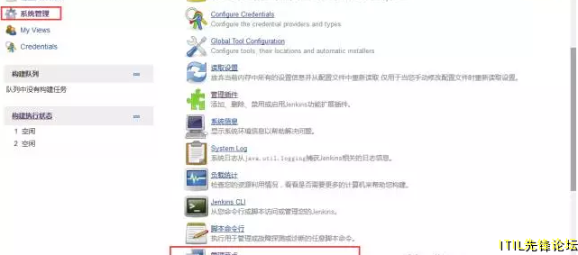

2.系统管理-管理节点

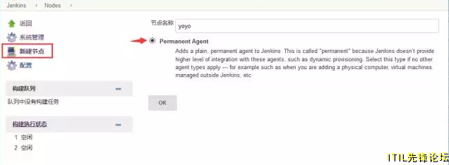

3.新建节点,给节点命个名:yoyo
选中Permanent Agent
点OK

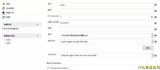

二、配置节点

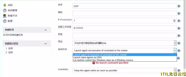

1.远程工作目录:D:\YOYO
--这个地址是测试机的jenkins的workspace工作目录,自己随便写个本机的路径
2.用法
--尽可能的使用这个节点:其它的job也能在这台机器上运行,如果只想运行测试自动化代码,就不选这个
--只允许运行绑定到这台机器的Job:测试自动化的Job绑定这个机器后,就只能在这个机器运行了
3.启动方法:
--windows上启动方法最好通过Java web start来启动slave
(如果没这个选项就看下一步)
--linux上启动选:Launch slave agents via SSH
4.如果有的话,启动方法勾选:Launch agents Java Web Start
5.点Save保存之后,左边会多一个机器

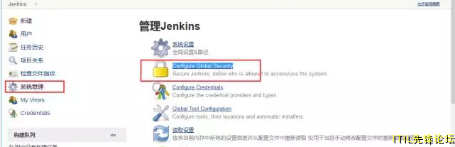

1.windows上最稳的启动方法,选Java web start这个选项,如果没有的话,先去系统管理开启

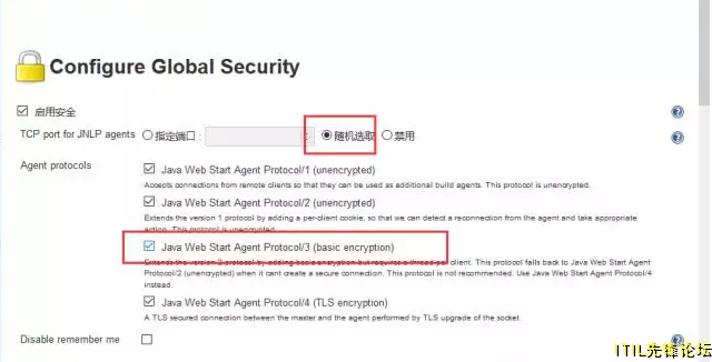

2.系统管理--Configure Global Security
3.点开后,勾选‘随机选取’
点开Agent Protocols选项,勾选Java Web Start Agent
4.点Apply,再点保存按钮
5.再回到上面的配置节点,启动方法,勾选Java web start

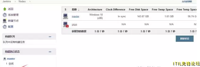

四、启动Salve

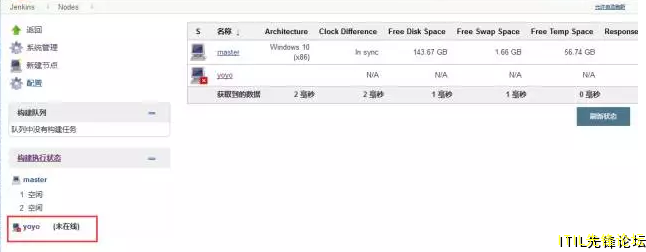

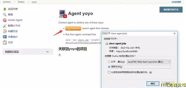

1.上面配置的节点是未在线状态,如:yoyo(未在线),这个时候是不能构建任务的
2.点开它,本地安装slave-agent
3.点上图的Launch按钮,会弹出下载提示,可以保存到本地电脑,放到上面新建的D:\YOYO目录,方便以后查找

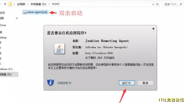

4.双击slave-agent.jnlp启动,启动后桌面上会多个图标

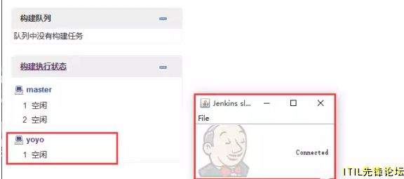

5.回到jenkins首页后,这个节点就是在线状态了

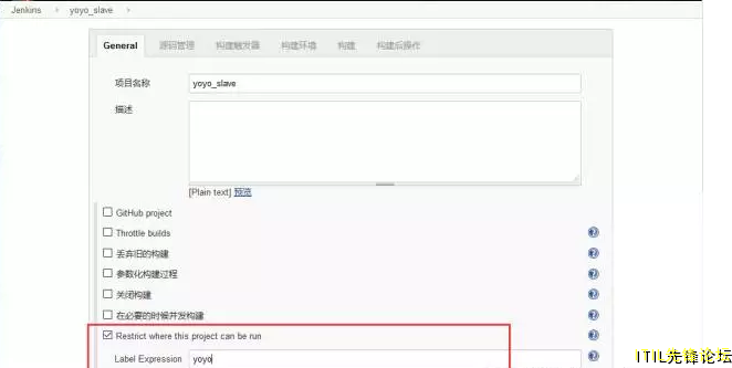

1.新建的Job,指定到刚才新增的这个节点机器上运行,勾选Restrict where this project can be run
2.Label Expression这个地方输入刚才节点机器的名称:yoyo

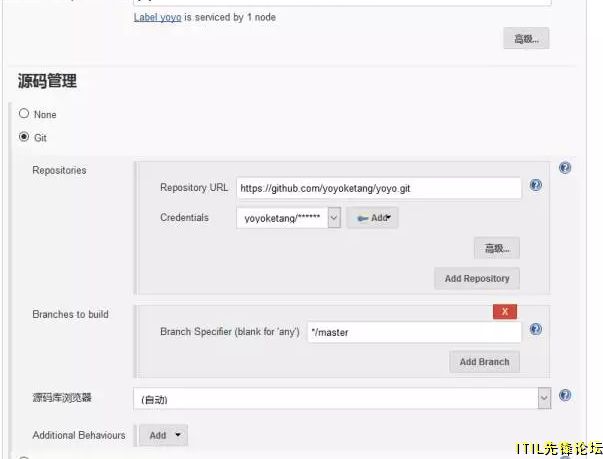

六、源码管理:git
1.源码管理里面勾选Git选项
2.Repository URL这个地址就是我git仓库的地址

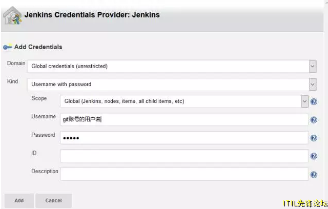

3.Credentials点add添加git的账号和密码
4.Branch Specifier (blank for 'any')这个地方的地址是分支名,如果没指定其它分支,就是默认:*/master

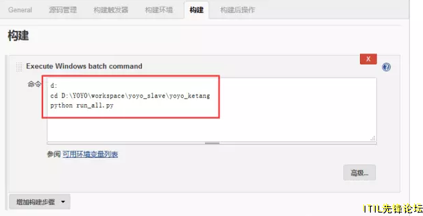

七、执行dos指令

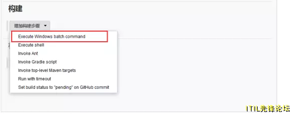

1.添加构建步骤-Execute Windows batch command
2.配置运行python脚本的指令

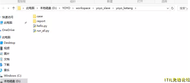

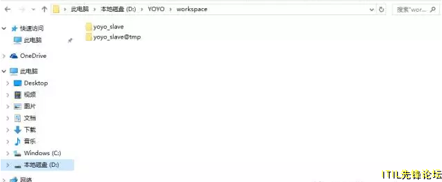

3.最后保存后触发Job,打开本地电脑的D:\YOYO\workspace路径
4.点开yoyo_slave这个Job名称,里面的代码就是从git上自动获取到的
