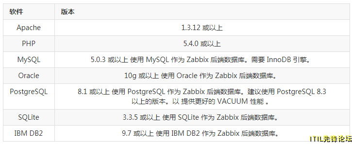

  • Zabbix3.0对软件有一定的需求, 尤其是对PHP, MySql的需求(下表为Zabbix官方文档中的安装需求):

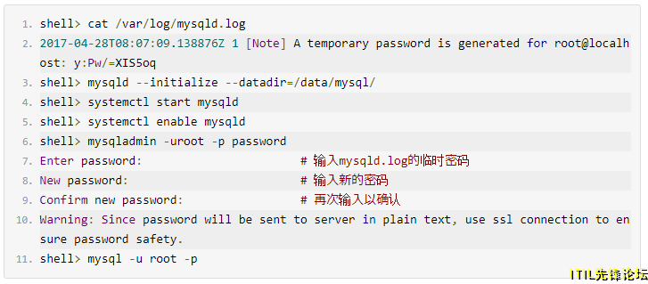

  • 初始化PerconaDB并启动
注意: Mysql socket的文件位置必须为/var/lib/mysql/mysql.sock, 否则zabbix会提示连不到数据库

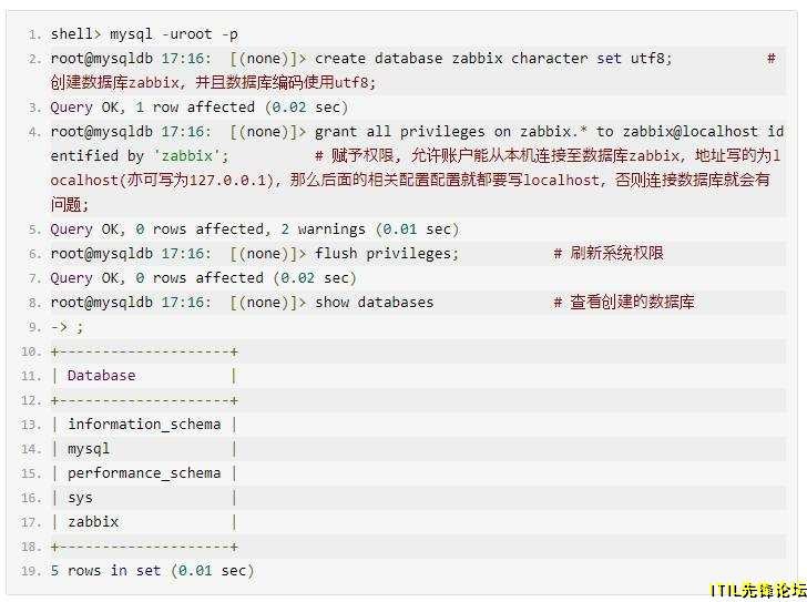

  • 在PerconaDB里创建Zabbix数据库, 并赋予用户权限

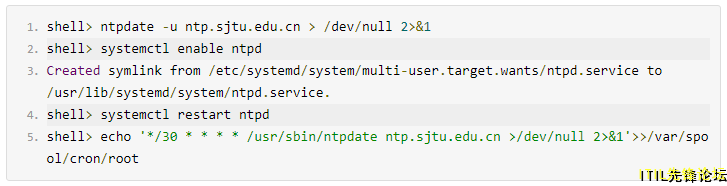

3.3. 配置NTP时间同步
Zabbix-Server对时间的精确要求比较高, 时间对数据的计算等都有影响, 因此, 最好设置ntp时间自动同步时间, 也可以用crontab进行同步:

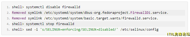

3.5. 禁用selinxu以及按需禁用或者配置防火墙
系统中的selinux必须关闭, 否则后面启动Zabbix Server的时候会报错.

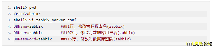

3.6. 修改Zabbix Server的配置文件
这里需要定义zabbix连接mysql的数据库, 用户名, 密码, 这里的参数必须和之前建立数据库的信息一直, 否则后面运行Zabbix server会有报错提示无法连接数据库.

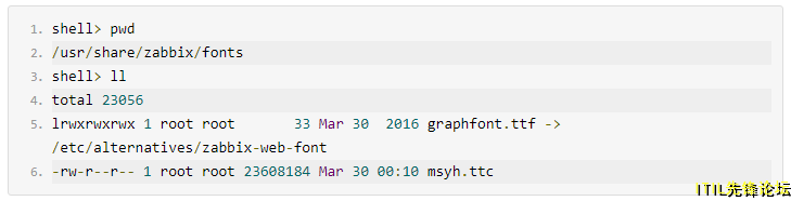

3.8. 修改Web显示文字为微软雅黑
  • 将微软雅黑的字体上传到/usr/share/zabbix/fonts/目录下:
  • 修改配置文件 将代码区第2行和第3行的graphfont改为上传的中文字体, 本例使用的字体为msyh(代码区内容所在为45行和93行, vi设置了set=number

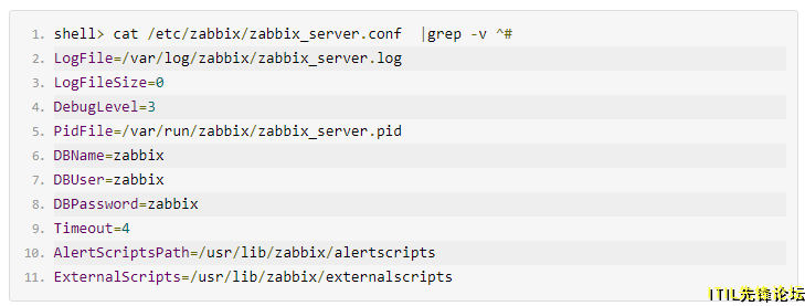

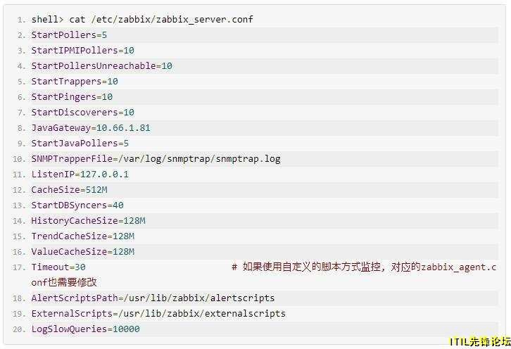

  • 修改/etc/zabbix/zabbix_server.conf配置文件.
  • 优化Zabbix的性能(以下内容按需修改, 下面配置适用于50-100的NVPS环境中)

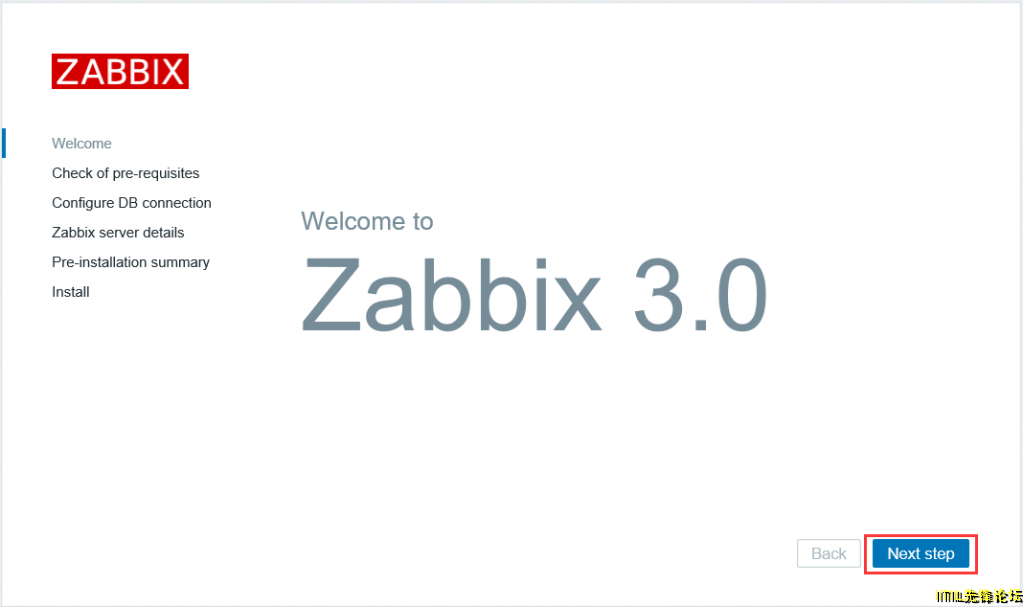

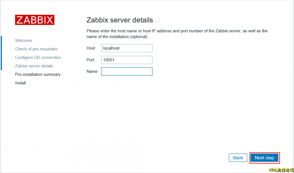

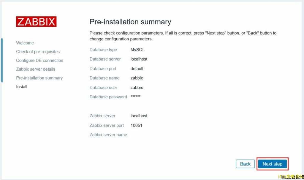

  • 输入http:IP/zabbix, 点击Next step下一步;

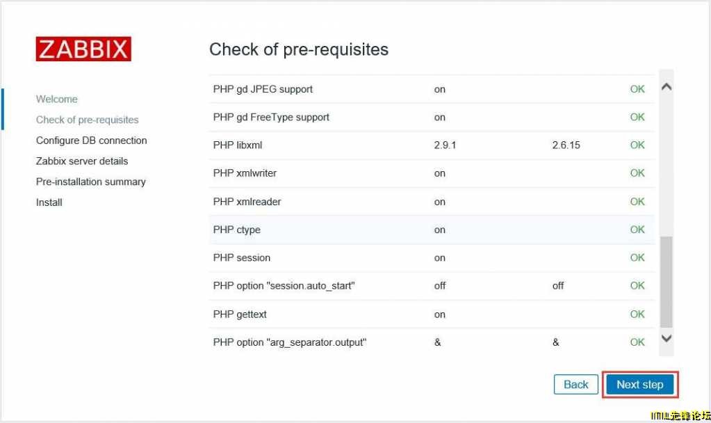

  • 检查PHP的配置, 3.0除了修改PHP的时区外, 其他并不需要额外修改, 点击Next step下一步;

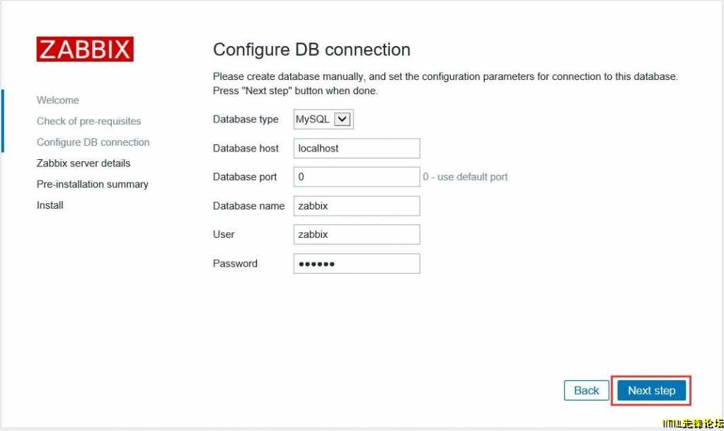

  • 配置zabbix数据库, 其中Database host根据之前数据库授权来填写,Database port默认,Database name和User和Password为之前建立数据库的数据库名和用户名密码, 点击Next step下一步;
  • 此页默认不需要修改, 直接点击Next step下一步;
  • 配置信息汇总, 确认无误后点击Next step下一步;

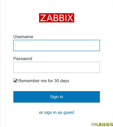

  • 配置成功, 进入登录界面, 输入默认的用户名Admin和密码zabbix, 点击Sign in登录.

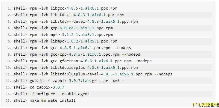

5.3. AIX Agent安装和配置
由于在3.0版本之后, 官方没有发布AIX Agent对应的二进制文件, 这里使用源码进行安装
