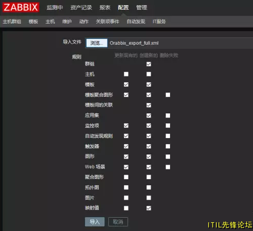

五 导入模板
在orabbix的软件包里面有4个模板文件,导入下面图中这个模板文件就可以了,包含了其他所有模板文件的内容。

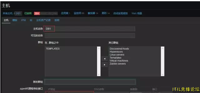

在zabbix界面上配置数据库监控时,要注意,orabbix是把每个数据库都配置成一个“主机”的,这块看着有点别扭,而且,注意在配置主机时,名称一定要和config.props文件中配置的数据库名称一样,比如我这里就是DB1:
前面说了,这个“主机”的地址可以随便写,因为被监控的主机端不需要一定有agent,但是为了方便管理,我觉得还是写上Oracle主机的地址比较好。

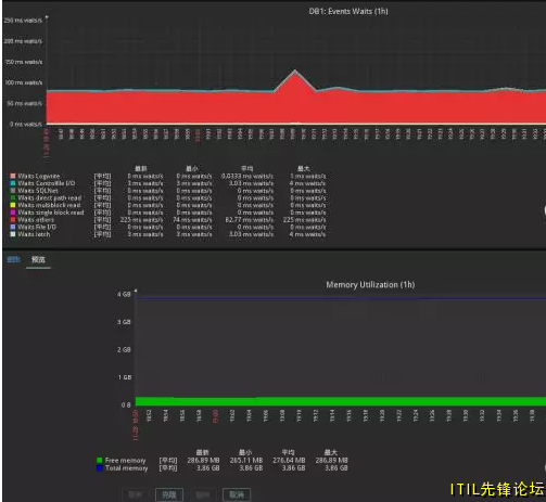

定义了主机后,就可以使用模板中预定义的监控项、触发器和图表了。
比如图表:

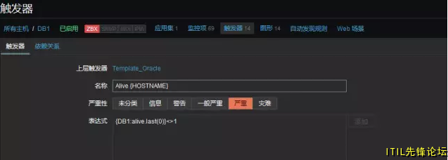

比如最简单的检查数据库适用可用的触发器:
当然,对应触发器的动作还是需要自己配置。

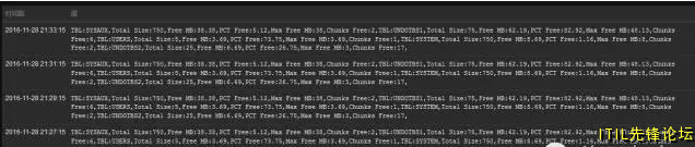

如果想收集并保留更多信息,就需要使用自定义查询,方法就是在query.props文件中加入你想检查的SQL,比如我们想了解表空间信息,就加以下SQL:
customtbl.Query=select 'TBL:'||a.tablespace_name||',' TBL, \
'Total Size:'||trunc(sum(a.tots) / 1024 / 1024, 2)||',' Tot_Size_mb, \
'Free MB:'||round(sum(a.sumb) / 1024 / 1024, 2)||',' Tot_Free_mb, \
'PCT Free:'||round(sum(a.sumb) * 100 / sum(a.tots), 2)||',' Pct_Free, \
'Max Free MB:'||round(sum(a.largest) / 1024 / 1024, 2)||',' Max_Free_mb, \
'Chunks Free:'||sum(a.chunks)||',' Chunks_Free \
from (select tablespace_name, \
0 tots, \
sum(bytes) sumb, \
max(bytes) largest, \
count(*) chunks \
from dba_free_space a \
group by tablespace_name \
union \
select tablespace_name, sum(bytes) tots, 0, 0, 0 \
from dba_data_files \
group by tablespace_name) a \
group by a.tablespace_name
customtbl.NoDataFound=none
然后在orabbix对应的模板中添加这个监控项customtbl就可以了,下面是从最新数据菜单查看的SQL的返回结果:
