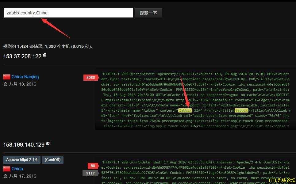

1.通过ZoomEye,搜索关键字zabbix,可以搜索到很多使用zabbix的目标,我们还可以加上关键字country限定搜索国家,city限定城市。

我先利用Zoomeye的语法找到了一个站点,进入后,发现没有问题就是Zabbix~

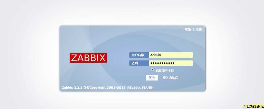

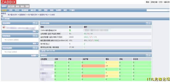

成功爆出来密码为,1q2w3e4r5t,我只想说MDZZ,又是这种密码,没漏洞都能给他跑出来。 直接利用 账号:Zabbix 密码:1q2w3e4r5t 成功登陆后台,哈哈哈 ~~~

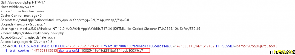

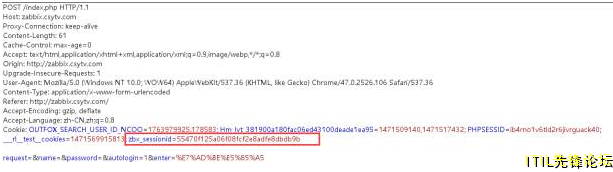

这是我们第一种利用方法,直接爆账号密码登陆。 现在我们试试抓包改登陆的session来充当管理员的身份进行登陆。 我们先来抓个包 ~
修改此处session值

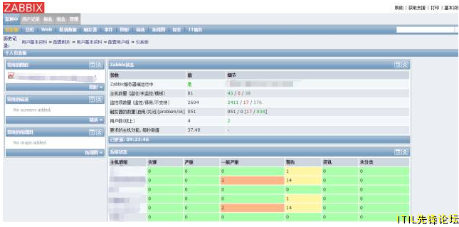

修改后将包放行。
依然可以进入后台,其实第二种方法相对第一种还是更好一些,我们虽然能爆出管理员密码,但是并不是每个管理员都没有安全意识的,他们的md5我们可能解不出来,那我们又不能白白放弃这个利用的机会,这时,我们可以直接替换session值,就OK了,不需要破解md5的值,我们也可以登陆到后台,方便了不少。 ~~~~~~~~~~~~~~~~~~ 附上EXP: #!/usr/bin/env python # -*- coding: utf_8 -*- # Date: 2016/8/18 # Created by 独自等待 # 博客
