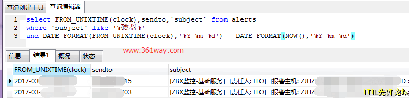

alerts 中存放的是通过短信、邮件或其他媒介发出的告警数据 。比如要提取当天的所有磁盘相应的已发出的所有告警,可以通过如下sql 语句实现:
  • select FROM_UNIXTIME(clock),sendto,`subject` from alerts
  • where `subject` like '%磁盘%'
  • and DATE_FORMAT(FROM_UNIXTIME(clock),'%Y-%m-%d') = DATE_FORMAT(NOW(),'%Y-%m-%d');
由于其中的clock时间使用的是unixtime,所以这里需要查询的时候通过转化,就成datetime时间 。查询结果如下:
