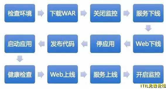

所以这时,运维必须要有意识参与进去制定架构标准,并强势地约束,所谓的约束是要体现在技术平台上的,比如在发布系统和安装部署上做约束,以Java举例,只支持固定1-2个Java版本,目录都约定好,容器约定好,服务化的框架约定好,这些约定好之后,如果线上要做变更,做发布,必须接入这套体系,否则坚决不让你上线,而且到了后面随着集群规模的增大,开发想绕都绕不开,因为完全靠手工已经是不可能的事情了,比如下图,是一个应用单机的发布部署过程,如果这个应用有100台机器怎么办?

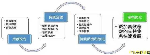

按照《聊聊架构》书中的架构生命周期的划分,上述过程,我们认为是架构的实施阶段,不过1-4,更多的可以看成是开发为主进行实施的,5-7阶段则应该更多的是运维为主的阶段(如果持续交付做的好,其实5也是可以以开发为主)。
不过,我的理解应该将5-7这个阶段拆分出来,定义成架构运维或架构看护阶段。图示下来,就是如下过程:
从上图我们就可以看出,运维应该要体现的作用和价值了。

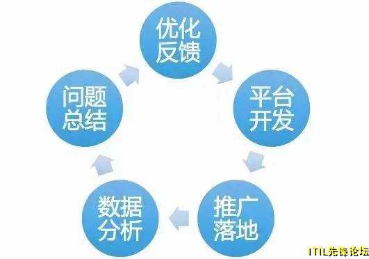

通过上面技术产品的工作,如果可以做出一些有针对的工具和平台来,但是仅仅有工具和平台就够了吗?不过,远远不够,为啥这样说呢?
(1)推广落地,工具做出来了是第一步,得要有人用,这就需要去推动落地。(跟业务上做出一个产品来,要去找渠道推广,要吸引流量过来,并最终产生经济收益是一个道理。)当然,我们在内部倒不必吸引用户来用,因为我们的技术产品更多地是标准、流程和规范的载体,既然大家之前都遵守了这套标准体系,那就必须使用(使用之前做些小范围的试用还是必须的),所以这个过程是可以强势一点的。比如线上仅保留发布系统一个变更入口,其它变更权限全部收回等。
(2)线上运行数据分析,应用上线或者每次变更上线后,线上运行的情况咋样,容量有没有降、RT有没有上涨、监控有没有异常,业务量上是否有激增、用户体验有没有下降,用户和客服的反馈如何等。以上这些维度和指标就需要一张张的数据报表呈现出来,通过数据分析来指导我们要做出哪些优化和调整。(想想看,业务运营是不是也非常关注业务数据报表的)
(3)过程改进,工具更多的是一个执行角色,但是工具的使用是要配合大量的标准和流程一起来运作的,比如说持续交付,里面就会涉及持续集成,再往细里讲,代码分支应该如何合并,出现冲突后应该如何解决,自动化测试需要哪些用例,用例等级如何定义,测试验收的标准是什么,构建失败应该怎么处理,当团队成员无法达成一致的时候,应该如何决策等;再比如,(2)中提到的遇到的种种上线后的情况,应该对应什么样的机制处理下去,这些都是技术运营过程中所面临的问题。一方面要先有对应的流程机制确认下来,大家共同遵守,另一方面,执行过程中,如果有导致效率下降或者有更好的措施的时候,这个时候就需要过程上的改进。
我们面临的业务场景再不断变化,技术趋势不断发展,就决定了技术运营过程一个持续改进的过程。
