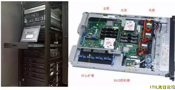

首先说一下背景概况,我大致列了一下我们硬件的范畴。从数据中心机房的每一个机柜到最后每一个机柜上面具体的硬件设备,包括服务器、网络设备,具交换机路由器等等之类。这硬件范畴大致就是这四类了。
再更细一点,我们到每一个硬件设备,比如说服务器。
我们拆机看一看更细的力度,每一个硬件的配度包括CPU内存电源主管风扇等等,这些更细的配件也是我们运维的对象之一。我们的运维对象大到数据中心,小的到每一个硬件配电,这就是我们要谈的目标。

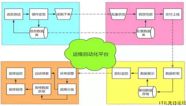

总结一下就是我们这四块:第一个选型测试获取定型数据,生成定型的标准,批量上架,对于每一台机器来抓取我们的数据,通过跟我们的标准匹配,没有问题交付之后自动的做数据抓取和展示。添加异常监控,最后对异常的数据做自动化的报修处理。这四块对于我们的内部运维平台实现了五大功能,就是前面反复提到的:选型测试、到货检测、数据抓取、故障报修,以及机房可视化,这五个主要的功能。
如何实现这五大功能呢?我们又面临了一个实现自动化需要知道的一些乱七八糟的数据问题,就是我们刚才也提到,哪些数据是我们运维需要知道的。
这一些数据是我们平台需要关注,包括硬件实际上是一个什么配置,包括机房、机柜相关的数据,还有包括选型测试定型的数据,还有定型的性能数据,还有硬件的故障数据,还有线上的系统时序化的指标数据等等。我们需要获得这一些数据,有了这一些数据之后通过我们的平台,才能提供上述五大功能。

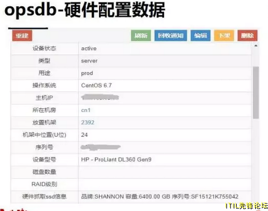

这数据从哪来到哪去?我们首先介绍一下我们内部的 CMDB 。
这是我们硬件配置数据的存储,展示的一个平台。下面这截图大致展示了一下我们这平台是干什么,它记录了设备的状态,在线还是维修的状态,还是属于故障状态,还有类型,我们的内部包括实体机、虚拟机等等更多的状态。
用途就是跟业务相关的,用途可能有测试的用途,有线上的用途,最后还有主机的IP在哪个机房在哪个机架,机器的序列号机器的类号。还有上面的RAID信息,硬盘的信息和SSD的信息,这些数据全部是在平台展示。这些数据在定型有人工录进去的,但是更多是通过我们的平台自动化抓取回灌进去的。当然说这些数据基本上就是硬件相关的,底层跟服务器相关的数据全部在这平台上展示。

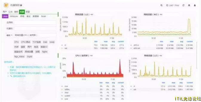

进入到第二个平台,我们内部叫 Watcher 。对于线上系统实时的时序化的收集、展示、管理。大家可以看到我们这系统上是记录了线上所有系统一个完整的时序指标的展示。我们可以收集到 windows 还有针对云的系统定制指标,包括数据库定制指标还有我们内部的 Docker 等相关的指标。对于每一个系统我们包含一些更详细的CGU、TCV还有等等。我们系统除了展示,还可以在上面配置监控,所以最终Opsdb、Watcher还有Hw-Platform的构成硬件生态圈。通过Opsdb设备基础数据的入口操作,用Watcher来做线上时序指标的入口,通过硬件的平台做一个有机的串联。

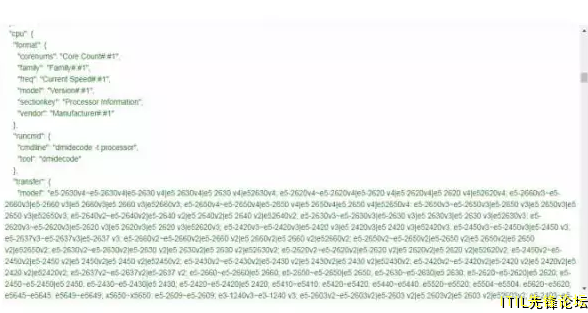

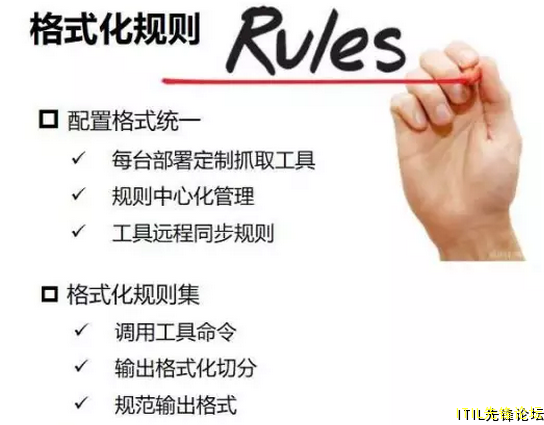

怎么来做这种格式化统一呢?有一个关键点,就是要有一套格式化的规则。什么叫格式化的规则呢?无论你是什么供应商什么配件供应商什么批次固定板,经过我们转化之后展现出来就是同一种型号的信息。我们实现的方式就是在每一台服务器上面部署了抓取工具,我们有一套规则,通过中心化管理和控制,工具定期从平台同步规则。
抓取到格式化的数据,回传到我们的后端进行二次处理,最后实现各种各样的服务器,只要是同一套硬件搭配,最后反应出来就是同一种格式,这格式化规则集是什么东西呢?我归纳了一下:硬件抓取的信息用什么工具跑什么命令,原始的数据按照什么格式来做切分,切分的数据最后转化成一个怎么样的输出格式,我们这一套规则集每一条都是这么来做的。
这是我们线上的一条规则集的实际案例,大家可以看到对于CPU,我们调了什么命令、跑了什么工具,每一个输出是按照什么关键字,按照什么符号来做切分,最后输出什么格式。通过这一套规则集我们线上实现的就是对于所有硬件的一个配置格式化输出的。

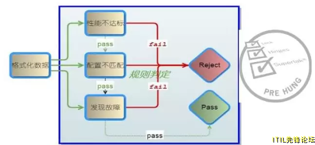

第一点拿到格式化数据之后首先匹配性能是不是达标,其次看看配置是不是和我们的标准是匹配的,最后一个检测一下硬件是不是有故障。这三点都没有问题,就直接交付给我们的业务线。如果任何一条有问题的话就直接报警做相关的处理,如果是故障我们自动化报修,如果是性能不达标我们又需要联系厂商,或者我们事先高效的做一下调优,如果配置不匹配的话我们直接就联系供应商来做相关的处理。

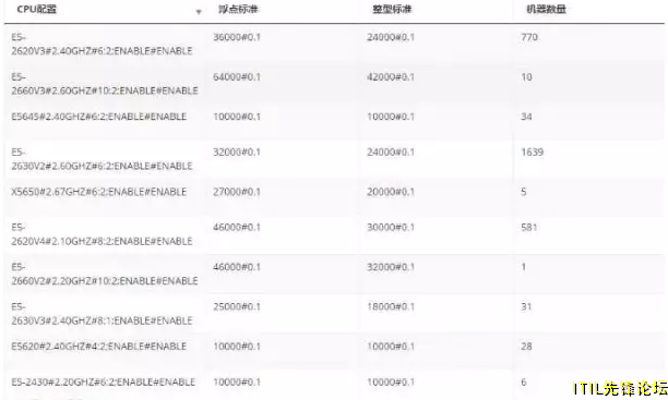

什么是检测标准,具体有三点:性能是不是达标、配置是不是匹配,是不是有故障。先讲一下性能达标和配置匹配,看实际配置跟我们的定型配置是一样。再一个就是性能是不是达标,性能在我们选型的时候已经生成了性能标准。到货批量抓取我们实际的性能,实际性能跟我们的标准是不是匹配,如果不匹配那就是有问题。
这是我们线上标准的一个案例了,我们的最左边一例就是格式化输出的例子。每一个CPU无论你是哪一年哪一个批次哪一个厂商,最后输出来都是一样的格式,这个浮点和选型的标准已经有了这标准。

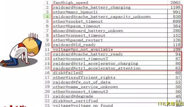

我们现在讲一讲故障的事,这图是我统计了一下没做自动化之前,我们线上一个星期异常的统计,大致看了一下这异常一个星期会发8千多条。我们有一些开源的监控工具,这些工具做的大而全什么异常都报出来,但是这8千多个真正需要报修的只有几十条。我们的团队碰到这种异常轰炸,可能一天到晚就没事干就筛。
碰到这种问题,有两点应对措施。第一个屏蔽误报,怎么说呢?原有的报警工具它报警不足,这一部分提到有效性很低。8千多个异常只有几十条需要引起关注,其他的都是骚扰性的报警。再一个这些真正需要报警量很少,也不是说8千多条都是骚扰的,它也是可以做故障分级的。我这边大致分为三类,一类是 Critical ,需要立即报修。还有一类是 Warning ,还没到需要处理的一个级别。再一个就是没有问题的OK。

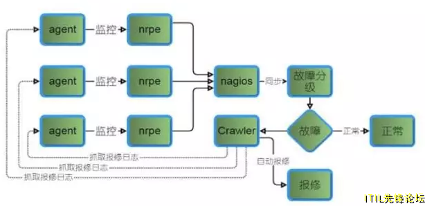

怎么来做这自动化呢?我们大致画了一个示意图,我们每一台机器人都有定制抓取的Agent,通过我们的平台做自动化故障分级,对于真正是故障的话,通过抓取集群自动的去从机器上相应的抓取,抓取到日志以后我们主动生成格式的邮件,对每一条进行自动化的跟踪。

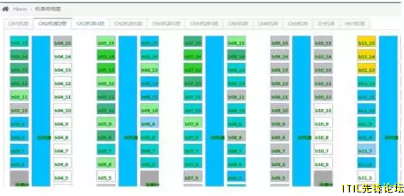

这是我们线上已有的一个报修的数据展示,以周为单位的。我们每一个厂商、每一个型号、还有每一个配件,它的故障比例绘成一个饼图。最后这是每一个厂商有一个处理的平均周期,每一个厂商要花多长时间来结一个单子。我还提一点机房运维同学面临两个难题,第一个机房上下规划的时候,每一个机柜或者每一个机房它的分布的情况,他肯定是会选择能够最容纳这一批机器的位置来做布局。
再一个机房做监控巡检的同学比较关注的,机房的电流,机柜温度是不是正常?或者某一个片区机柜突然就全部报警,是不是空调坏了或者冷通道有问题?如果是人肉做这些事情可能就效率比较高了,你可能会要求外包,或者要求机房的人来做相关的事。但是现在做自动化之后,这种弹指之间就能使显得。
这图是什么?一个个格子代表我们一个机房里面的一个个机柜,有不同的颜色,有绿色、蓝色、黄色还有灰色等等,分别代表每一个实际的布局情况。我们这上面已经标注了有空调、有冷通道,每一个机柜相对的位置是跟实际机柜是一样。每一个绿色和蓝色分别代表机器的温度是正常,黄色是代表异常,再一个是我们的机柜如果是空白表明这些机柜就是空的什么都没有部署。如果这机柜是灰色代表我们这机器已经上架交换机但是还没有上架服务器。
每一个机柜呈现出的图是每一个机柜的正面虚拟视图。我们可以看到这机柜多高,每一个机位上放的是交换机还是服务器。服务器是哪个厂商?是惠普、戴尔还是联想还是浪潮的,我们都一目了然了。机柜的两边我们都有一些刻度、数据点,进去把鼠标移上去就能看到这机器过去一天它的温度、电流的走势。我们现在有了这平台,机房的相关同学应用起来效率跟以前是不可同日而语的。

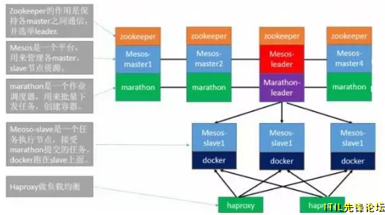

最后一个就是抓取系统,有很多做开发的同学知道,自己来实现HA是很麻烦。我来开发这一套东西我不会花时间、精力去干这事,因为我们团队里已经有成熟的像马拉松的 Mesos 平台我们就直接用。我们利用马拉松 Mesos 这一个框架,最后用 Docker 弹性的扩展,最后讲到 Celery 架构拆成各个独立的模块,每一个模块来用马拉松的 Mesos 来做一个HA,最后实现了异步抓取的集群。
花几分钟介绍一下 Mesos 和 Marathon 和 Docker 。Docker 能做到很轻量,它比多进程有天然的优势。 Docker 它接受 Mesos 的管理, Mesos 每一个机器、每一个系统里跑一个,由 Mesos 搭载的 Marathon 框架的来进行调度。 Marathon 用来提供 Mesos 的一个操作接口,所以最终我们通过这个框架实施了HA五加弹性扩展,还有任务调动。

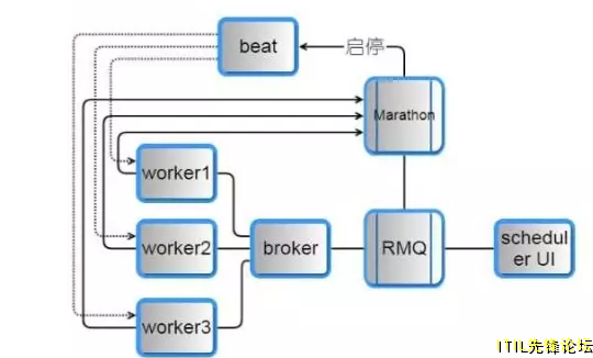

这是分布式调动任务集群的一个示意图。
我们把 Beat 和 Worker 分开,真正通过MQ来做串联。前端自己写了一个调度的UI,所以当UI上面配置了变更之后也触发了马拉松,把变更在 Beat 和 Worker 生效,最后 Beat 跟 Worker 进行连接,所以保证这两个集群独立的解耦。
