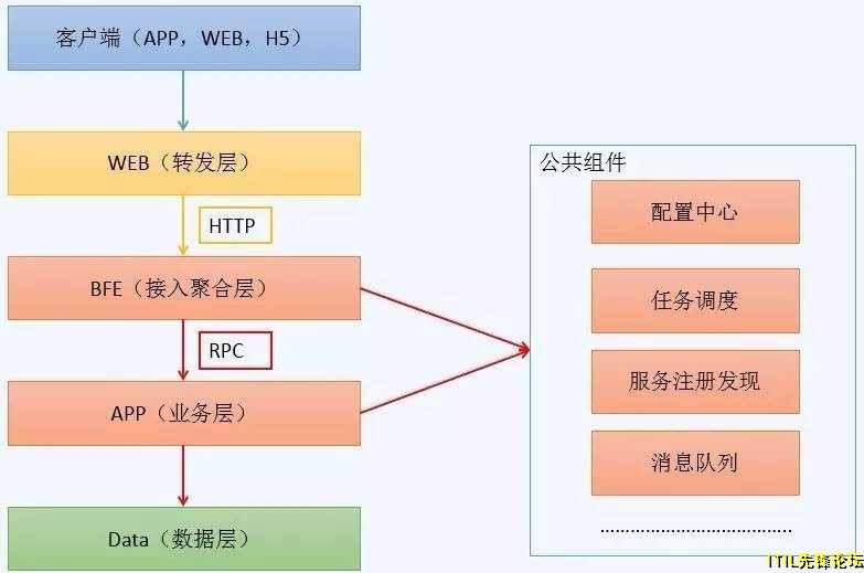

应用逻辑架构
图1 应用逻辑架构图
客户端
包含手机APP、Web页面(主站/营销站等)、H5页面等,即访问发起方,来自于真实用户。
WEB
主要实现转发功能,利用Nginx实现,同时包含一些业务策略和跳转设置。
BFE
Business Front End,业务前端,实现接入和业务聚合功能,有点类似于API网关,但和业务有一定耦合,用Tomcat war包发布。
APP
业务应用层,实现具体业务功能,目前几十个APP模块,用Tomcat war包发布。
Data
数据层,如数据库、缓存、分布式文件系统等。
公共组件
包含配置中心,任务调度中心,服务注册发现中心,消息队列等(这4个公共组件和灰度发布有一定关系,后续会单独介绍)。
注意:
  • WEB->BFE:通过Nginx反向代理转发流量,HTTP请求;
  • BFE->APP和各APP间调用:通过在服务注册中心内注册,进行RPC调用,由BFE统一返回。

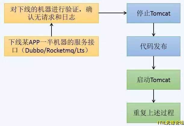

原始发布方式如下:
图2 BFE发布流程
图3 APP发布流程

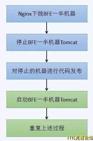

大家可以发现,BFE只是多了一部分切换Nginx的操作,因此后续重点对APP的发布进行说明。
上述APP的发布方式实施不久后,就遇到了几个问题,而且对业务造成了一定影响,总结有如下几条:
  • APP发布时,直接重启Tomcat,导致节点正在处理的请求会受到影响,严重时会有数据异常。
  • APP发布时如果节点正在作为task_tracker运行lts任务,会导致任务失败并retry。
  • APP发布时如果节点正在消费RocketMQ中的消息,会导致消息消费异常,甚至进入retry或dlq队列。
  • APP发布完成后没有即时验证机制,直接 给用户,如有异常影响面很广。
  • 线上无法同时存在新老版本的APP来用于长时间的验证。
竟然有这么多问题,泪崩~~
仔细分析上述问题,可以归结为两类:
  • 平滑发布问题:即以上问题前三点。发布时要尽可能平滑,对用户及业务影响最小(补充一句,当然也可以通过幂等及自动或人工补偿机制去完善,这是另一个维度)。
  • 发布验证问题:即以上问题最后两点。发布完成要能小范围的即时验证,最好是能定位到个体,且如有需要,验证时间可以延长。
接下来就结合实践,介绍下如何解决这两个问题。BTW,在过渡期间内,大家只能熬夜停服发布或者在晚上低峰期发布,苦不堪言。

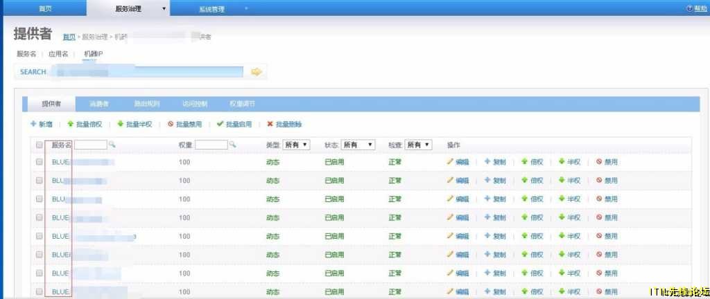

1D o
由于所有APP的接口都有在D o中进行注册,因此需要有办法能够对其Provider Service接口进行下线或屏蔽,使其不提供服务,即其它服务无法调用它的接口。
Service接口下线后,此APP机器自然无任何流量流入,因此也无流量返回,达到下线APP机器的目的,然后即可部署代码。

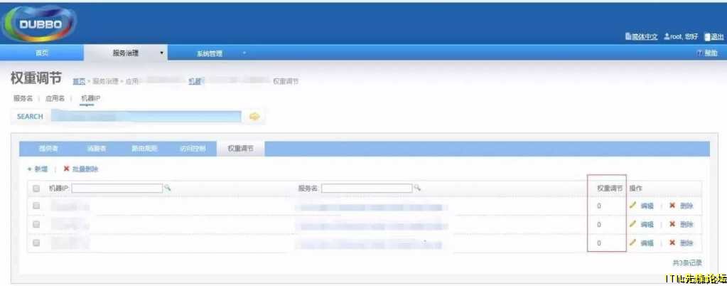

官方有提供D o-Admin工具,用于对D o中各APP及其Service接口进行管理,里面自然也包含有实现下线的功能,可以有3种方法:
  • 屏蔽,貌似一直没有效果;
  • 禁用,可以成功禁用;
  • 权重调节,可以设置0-100的权重,设置为0时即不提供服务。
经过选型,我们选用更灵活的权重调节方案,通过D o-Admin对需要下线机器的APP应用接口权限设置为0。
图4 D o权重调节

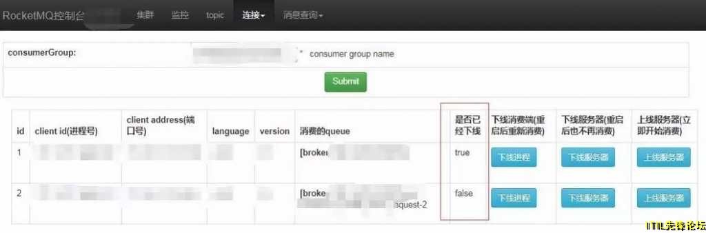

同理,如果要被重启的APP机器正在消费消息队列中的消息,也需要等消费完成后才能进行发布,因此需要查询该APP机器所对应的Consumer Group及绑定的Queue,然后下线,即解除绑定。在RocketMQ的web-console中我们增加了对应接口,进行下线。
图5 RocketMQ控制台

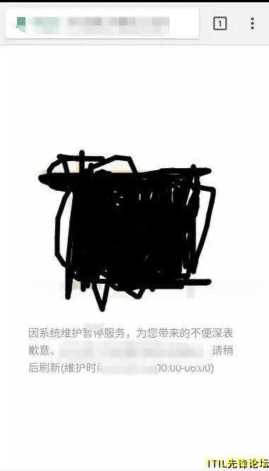

这里先来个小插曲,不知道各位有没有碰到过类似情况,大版本发布时通常会挂停服公告,把请求切断在Web层,然后运维小伙伴会进行APP发布,此时通常会把所有APP都进行代码部署,因为是大版本,十分凶残。
图7 停服页面

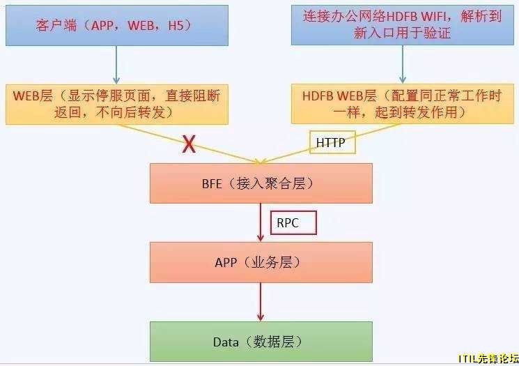

下面问题来了,等发布完成后,产品经理通常会说,能不能先不要开服,对外还是保持停服页面,但让我们几个人能够验证下功能,以肯定确定以及确认这次发布没有遗漏或漏测的坑。
如果你是运维的小伙伴,会怎么搞,大家可以脑洞下~~
先分享下我们的做法,我们会在办公网络单独申请一个HDFB的wifi(灰度发布),然后当你连上这个wifi出公网解析时,所有和我们业务相关的域名会解析到另一个入口,这个入口对应一个灰度发布的WEB层,配置和线上一模一样,限制只能办公网络访问,所有人员在办公室通过这个入口即可访问和验证新版本,但公网用户不可达。
图8

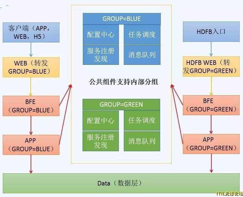

因此,按照这个思路,如果需要进行灰度发布及长时间验证时,会是下面的架构图:
图9
此处以GROUP=BLUE及GROUP=GREEN为例来进行说明(当然也可以分成更多的组),描述APP机器灰度发布流程(BFE类似,只是增加一步切换Nginx操作,不单独描述)。
正常情况下,各APP机器启动时,引入framework.jar包,并指定自己所属GROUP,假设初始时为BLUE。

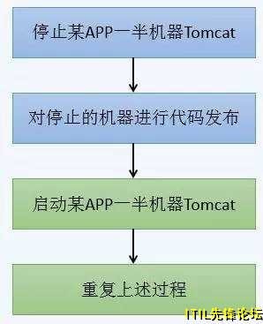

当需要发布及进行验证时,平滑下线所有APP的一部分机器,然后对需要部署代码的APP进行发布,启动时修改所有下线APP机器的所属GROUP=GREEN。
发布完成后,可以通过单独的HDFB WEB入口,进行验证,此时线上仍可正常提供服务。
确认无误后,重复上述步骤,增加GROUP=GREEN机器比例,当超过一半时,GROUP=GREEN直接提供线上服务,即把线上WEB层直接指向BFE(GROUP=GREEN)的分组。
随即把GROUP=BLUE机器再全部进行代码发布。
发布完成后,线上APP统一运行在GROUP=GREEN的环境。

注册中心D o:通过在Service的名称前加上GROUP以分组
图11 D o

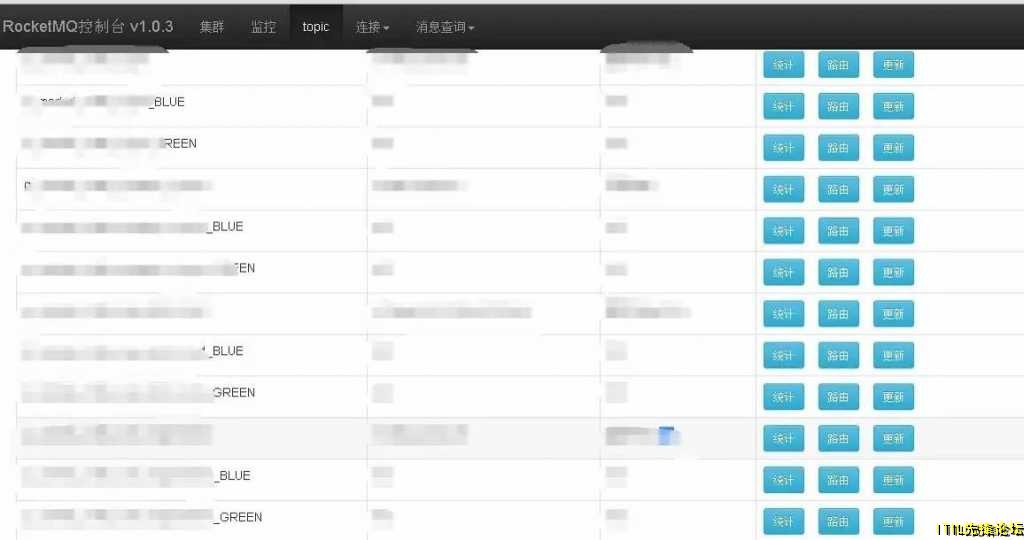

消息队列RocketMQ:通过在Topic的后面加上GROUP以分组
图12 RocketMQ

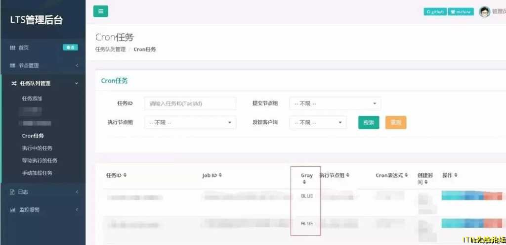

任务调度中心lTS:通过给每个task id加入灰度分组信息,以区分不同的TaskTracker执行节点,新的task只在新代码的机器上运行。
图13 lts
