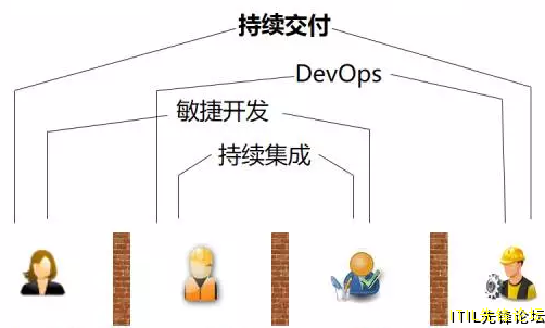

当我们讨论这个名词的时候必然和场景相结合,通常在一个软件产品团队里,总是会谈到这样四个角色————产品、研发、测试、运维。几乎所有的公司,都会以员工的技能将他们分成相应的四个部门,然后,自然而然就会出现部门墙。用通俗的话讲,就是“屁股决定脑袋”。
那么来看看刚才提到的那四个IT热词,根本想解决的问题是什么。
  • 持续集成,你会发现,这个实践的参与方是我们的开发团队和测试团队,你做好了持续集成,会逐步打破开发和测试之间的墙。
  • 敏捷开发,则引导往上游走了一步,让PO(在XP方法中,叫现场客户)卷入进来,试图消除业务需求与产品研发之间的墙。
  • DevOps,则想要解决的是运维团队和研发团队之间的墙。
  • 持续交付,从我的理解,持续交付则是希望端到端的去解决隔离墙的问题。然而,在《持续交付》这本书里面,大篇幅讲了很多具体技术原则和技巧相关的内容,并没有把这一点提到一个特别高的高度上,我认为这算是《持续交付》这本书的一个不足之处吧。

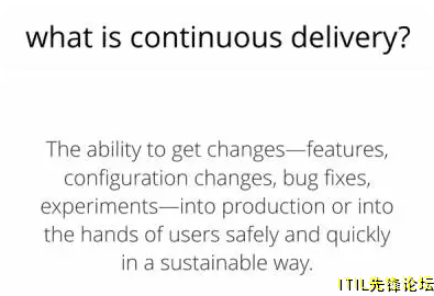

什么是持续交付? 从上现这个定义来看,持续交付本身是一种能力,什么样的能力?以一种可持续的方式,安全快速的把你的变更,无论是features、配置管理、用户体验,放到你的生产环境上让用户使用。所以说持续交付本身定义的是一种能力,一种软件团队端到端的交付能力。

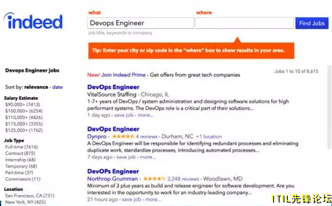

当很多人听到新的概念的时候,都会有一些兴奋,“又出来一个新的,正好解决了我的问题,让我们动手干吧!”。对它有特别大的期待。然后你就会在各大招聘网站上看到大量招聘DevOps工程师的 。在2013年的时候,甚至有很多公司在说:”我们要有一个部门,叫DevOps部门“。
其实这个和DevOps所倡导的恰恰相反,因为当你增加这个部门的时候,很可能实际上会再多了一堵墙,DevOps和Dev和Ops之间到底是什么关系,平白无故为什么又多了一堵墙呢?DevOps运动本来是要打破开发团队和运维团队之间的隔阂啊?

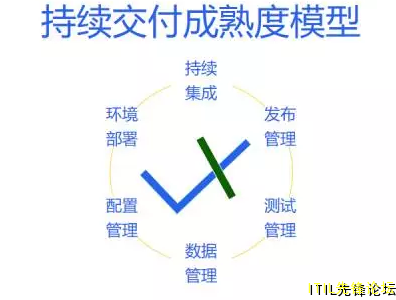

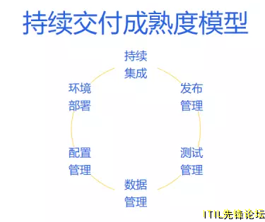

这是百度大厦,2010年下半年我加入百度,并在2011年指导大搜索部门的一个架构服务组做项目改进。当时我们在下面几个维度进行改进,它们是持续集成、环境部署、配置管理、数据管理、测试管理、发布管理。
《持续交付》一书上的成熟度模型
当然《持续交付》那本书的第15章也有一个模型。我们在这个团队里,因为它是一个后端架构服务的团队,C/C++代码,我们对开源代码也进行了改造,所有模块的代码加在起来,也有几百万行了。这个团队原来的节奏基本上是每三个月发布一个新版本。在刚才我提到的这几个角度里做了很多实践。

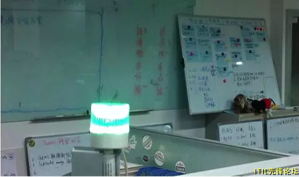

图片上的这个白板是他们的故事板。而那个灯是持续集成实践中,显示集成状态(失败,或者成功)的。只要你入了工作区,就能看到持续集成的状态。如果这个灯是红色的,你就知道刚刚的一次构建失败了,有人正在修复。如果是绿色的,就说明现在的代码质量还不错,一切正常进行中。这种方式有很大的视觉冲击力,督促团队保持质量。

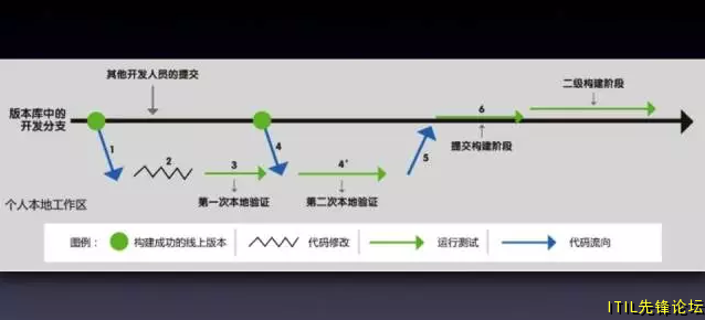

持续集成六步法
这张图是持续集成六步提交法。这是团队开始启动这个试点项目时共同约定的一个行为规范。只要是与代码相关的操作,你的工作步骤就应该是这样的。

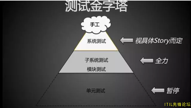

关于测试的实践
在测试方面,我们在项目启动时也有一些约定。图上是一个我们自己的测试金字塔。对于最上层的系统测试,我们会根据具体情况,决定是否对新功能写自动化测试用例。对于第二层的子系统测试和模块测试,我们决定全部使用自动化测试用例。而最下层的单元测试,我们决定在刚开始的阶段,并不引入它。

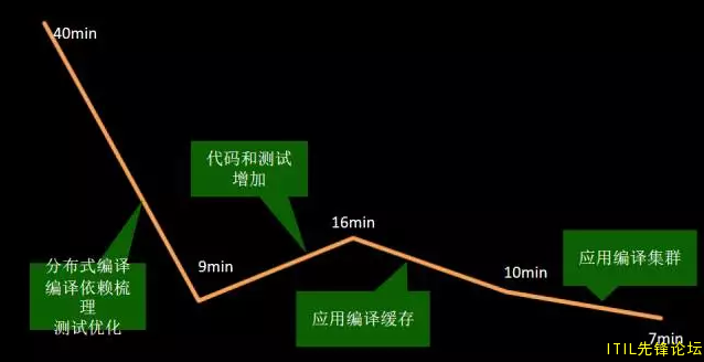

当然,为了让上面提到的持续集成和自动化测试实践能够真正变得具有可操作性,我们在编译和测试系统也做了一些优化。通过引入分布式编译技术,对编译脚本进行优化,以及在分布式编译系统上加入编译缓存技术,让持续集成能帮助开发人员节省更多的时间。

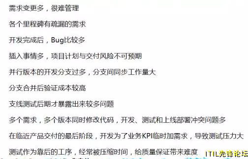

这个团队人员多,流程多,各种延迟也就相应增多,同时,团队面对的问题也很多。

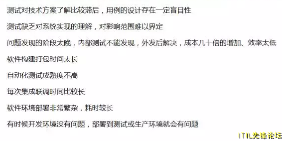

到了这个团队以后,他们我了描述了一下团研工作情况,上面罗列了他们在项目开发的过程中遇到的各种问题,类似于上图所示。
注意:这不是服务端软件,这是一款PC客户端软件。

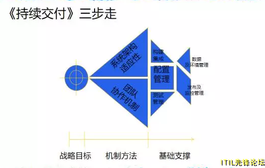

那么,在百度案例中用的这个成熟度模型,是正确的吗?看上去是正确的,但还有一些瑕疵。因此,我在指导腾讯的产品团队时,改进了一下,我称之为“持续交付七巧板”。
除了在百度案例中所涉及的与技术基础设施相关的那一部分内容之外,我还加入了另外两块内容,它们分别是(1)团队协作机制;(2)系统架构适应性。
为什么要用“七巧板”这个名字呢?我认为,基本因素只有这么多,但是,你可以根据产品形态以及所处的发展阶段、团队规模,以及组织架构的不同,拼搭出不同的研发管理模式,而不需要一模一样。
《持续交付》三步走
那么,这两个案例有哪些是一致的。我认为,做事的方式是相同的,都是三步:我称之为“持续交付”三步走。
  • 第一步 确定目标
    你要达成什么目标?这个目标在团队中是否达成了共识?这个目标最好能够包含业务目标,而不仅仅是“提高工作效率,或工程效率”这样比较宽泛的目标。当团队有业务目标驱动的时候,更容易团队一致。比如,“缩短发布周期”只是一个宽泛目标,而“将发布周期从两个月缩短到一个月”,就是一个比较明确的业务目标。因为发布周期的缩短可以为业务带来更大的灵活性。
  • 第二步 制定机制和方法
    当定义了业务目标之后,就需要制定合理的协作机制?比如,如何拆分你的团队,团队之间如何协作,你的架构应该是什么样子的。所以一定要从业务目标出发来讨论这样机制与方法。
  • 第三步 完善配套基础支持
    在制定和机制和方法后,就需要团队执行。因为不可能在事先计划好所有的内容。在执行过程中可能还会遇到一些困难和障碍。此时,一定要坚持目标,想办法移除障碍,持续改善。而不是放弃或走回头路。
这就是我的小结————“持续交付”三步法。
