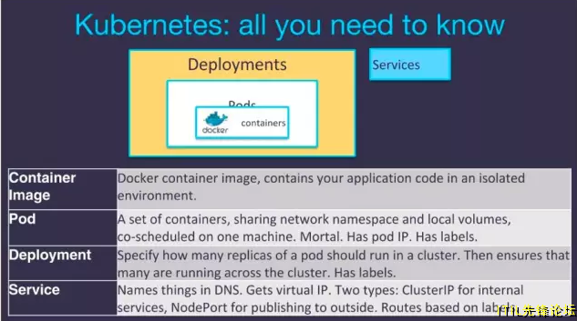

Kubernetes 概述
Kubernetes 是一种管理容器化应用的容器编排器。正如我们先前所提及的,并不存在使用 kubernetes 实现持续交付的所谓正确方法。虽然实现持续交付对发布和自动化非常关键,但是 Kubernetes 并未对该问题提供一种解决方案。
(点击放大图像)
Kubernetes 在平台中可创建和管理的最小单元称为 Pod。我们从上面的结构图中可以看到,一个 Pod 中存在着一个 Docker 容器。Docker 容器镜像将应用代码包括在一个隔离的环境中。
Pod 是一系列在同一机器上一并调度的容器,它们共享同一网络命名空间。一个容器可与本机通信,并发现位于同一 Pod 中、绑定于任何端口上的其它容器。
在 Google 的 Tim Hockin 看来,Pod 并非永生的。他所指的是,如果由于底层硬件故障等原因导致云端机器消失,那么 Pod 也会随之而消亡。针对 Pod 也会消亡这一事实,不应将重要服务置于 Pod 中运行,寄希望于机器不会消失。机器随时都可能会消失,尤其是在云环境中。
应采用的替代做法是将 Pod 包裹在部署中,由部署指定 Pod 的数量。例如,可以定义一个部署为具有一个 Pod 的三个实例,并且这些实例应保持运行。如果当前机器宕机了,部署会将这三个 Pod 实例置于新的机器上,在其它地方启动它们,并保持它们的运行。

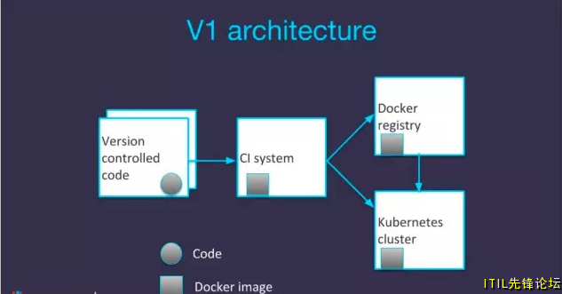

第一版架构
下面介绍第一种部署,也是最简单的一种部署。其中,受版本控制的代码将持续集成系统与 Docker Registry 联系起来,然后通过持续集成系统将最新的镜像手工部署到 Kubernetes 集群中。手工部署的命令为:
kubectl apply -f service.yaml
虽然在一开始时完全可以使用手动部署,但是此后的部署更新应实现持续集成系统的自动化。持续集成系统通过镜像标签更新 Kubernetes,并将更新推送到 Kubernetes API。这使得 Kubernetes 从 Docker Registry 上拉取(Pull)标签所指向的 Docker 镜像,并加以部署。
(点击放大图像)
更改的提交
在这样的架构中,如果开发人员使用 git push 在受版本控制的代码中做了一次更改,持续集成系统将自动完成一次 Docker build。持续集成系统会对该 Docker 镜像做标签,标签所使用的 SHA-1 哈希对应于推送代码的 SHA-1 哈希,并赋予了唯一的名字。此后,持续集成系统会将镜像推送到 Docker Registry。
Kubectl set image
持续集成系统将运行“kubectl set image”程序提交上述更改。kubectl set image 会获取一个运行中的 API 对象,并告知 Kubernetes 使用特定的新标签更新持续集成系统。例如,用户可使用 kubectl set image 更改某个前端服务的当前镜像。
然后,Kubernetes 会自动拉取回新的 Docker 镜像,并替换当前镜像。此外,用户也可以回滚更新,这是 Kubernetes 内建的一个特性。
实现回滚
只要新的更改被推送到 Master 分支,就会进而被推送到生产环境。
要回滚该更改,需要再做一次代码更改。开发人员需要从 Master 分支恢复最近一次提交。当存在合并(Merge)提交时,事情会略为复杂。在理想情况下,用户需重置回最近一次合并前的版本,然后强制推送新的更改。
在推送回滚后,需重构旧版本。持续集成系统将会运转起来,重构该新镜像,并推送新镜像到 Docker Registry。该新镜像是旧镜像的一个新拷贝。
不足之处
这种架构方法存在一些不足之处。首先,容器的构建和推送可能会很慢。无论容器是否最大程度上使用了磁盘 I/O 和网络代码,构建和推送所用时间主要取决于容器中的内容。这对于做回滚是一个问题,因为最终用户为尽快解决问题,需要回滚快速完成。
其次,这种架构耦合紧密,不允许不同的环境(例如开发、试机和生产)处于不同的版本上。对于大多数用户而言,这无疑是一个问题。

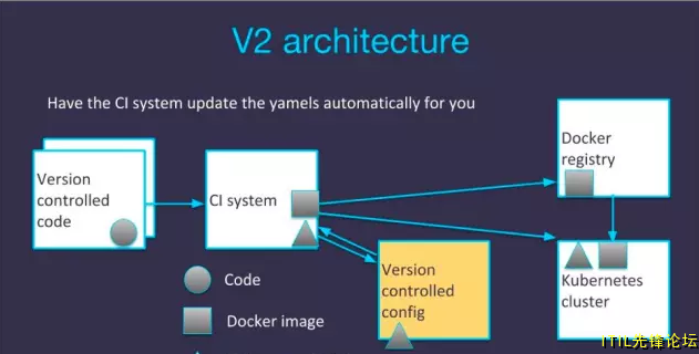

第二版架构
(点击放大图像)
第二版架构是基于第一版的初始架构而构建的,它引入了一个理念,即让版本控制配置独立于其余的应用代码版本库(Repo)。这可使用户将版本控制配置作为整个应用的单一数据源(SSOT,Single Source Of Truth),这表示应用是由所有的微服务组成的。
一种做法是让用户服务和具有这些服务代码的订购服务毗邻于它们的 Kubernetes YAML。相对于这种做法,更好的做法是拉取所有这些 Kubernetes YAML 到一个称为“配置版本库”的集中代码版本库中。
这一点很重要,因为这使得集群被破坏后,用户可从版本控制重构整个集群。现在,如果有人意外地删除了生产集群,该版本控制配置的版本库是恢复应用所唯一必须的。
第二版架构新引入了这样的配置版本库,因此持续集成系统需要多做一些工作。此外,第二版架构与第一版是相同的。
更改的提交
那么在提交了代码更改后,在架构上发生了什么?
持续集成系统会构建一个新的容器镜像,然后持续集成系统(根据代码版本库的响应执行操作)会将更改推送到 Docker Register。持续集成系统克隆(Clone)配置版本库的最近版本,对 Kubernetes YAML 应用更改。之后,持续集成系统将更改部署到 Kubernetes 集群。最后,Kubernetes 集群将镜像从 Docker Registry 拉取下来。
不足之处
正如我们在前面所提及的,现在大量的工作由持续集成所承担。最好是让架构的每一部分只去做好一件事情,而不是让架构中的某一部分承担了大部分的负担。
其次,对代码的推送依然是触发持续集成系统的唯一可能途径。最好是无需推送代码就可实现回滚。在这个实例中直接使用 kubectl 做带外(Out of Band)回滚,这意味着开发人员必须手工更新中央配置版本库。这使得该版本库不再是 SSOT。

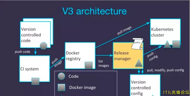

第三版架构
(点击放大图像)
我们已经在第二版架构中实现了如上的复杂性,最好是再进一步添加版本管理器。Weaveworks 团队所使用的版本管理器称为 Weave Flux,它是一个完全开源的版本管理软件,也是 Weave Cloud 的一个组成部分。虽然还有 Spinnaker 等其它类似的产品,但是相比于 Spinnaker,Weave Flux 在设计上要更为简洁,并且是专门针对容器设计的。
加入版本管理器会进一步地简化架构,它使得每个架构元素只具有单一的职责。软件管理器的作用是观察新容器何时出现在 Registry 中,进而克隆被版本控制的配置,修改该配置,并将配置推送回版本库以记录下所产生的版本。同时,它还会推送新配置到 Kubernetes 集群。
更改的提交
现在,持续集成系统已经可以将被版本控制的代码自动构建到容器镜像中,并推送容器镜像到 Docker Registry。
版本控制器从配置版本库中拉取 Kubernetes YAML 并修改它们,并将修改后的版本推送到集群中。之后,Kubernetes 拉取回 Docker Registry 的最近版本。
在上图中,在版本管理器上有一个“纸卷形”的图标,表示了用于不同环境的各种策略。其中,用于试机的策略,可在任何时候发布;用于生产的策略,可使用版本管理器 GUI 上的按钮手工提交版本。这样,单个微服务版本库和所要发布的策略间不再是紧耦合的。
回滚
在第三版架构中实现回滚非常简单。用户只需告知版本管理器要回滚到最近的版本,其中不需要持续集成系统的任何参与。现在由版本管理器实现对配置的更改。
