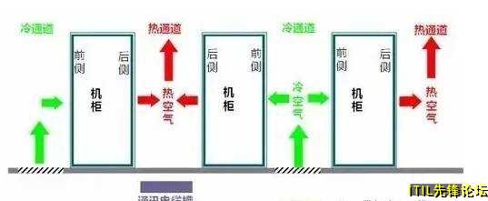

冷气流组织优化
机房内计算机设备及机架应采用“冷热通道”的安装方式,这样提高了机房精密空调的利用率,进一步提高制冷效果。
  重要提示:机房空调是给设备降温而不是给人降温,所以热通道开出风口试图降低机房的温度,是不合理的,会影响机房内气流循环,造成更多的热点。
机柜气流组织优化:
  机柜空间的合理布局对于确保机柜拥有适当温度和足够的冷空气同样非常重要。合理的机柜布局目标是控制空气循环,即避免冷空气在到达设备进气口前与热空气混合。
  (1)机柜可以按行排列,采用冷热通道的技术,背靠背布局。   (2)安装盲板。   (3)使用标准宽度机柜(使用超宽机柜将可能使得热空气通过设备侧面进行短路循环)   (4)使用深度扩展的机柜。   (5)使用螺丝固定IT设备(使用托盘安装IT设备会造成相关位置盲板的无法安装,从而为热空气的短路循环提供了完全开放的条件,应尽量的避免。)   (6)使用带有风扇系统的机柜,可将底层空气输向机柜前端或从机柜后端主动排除热空气。
