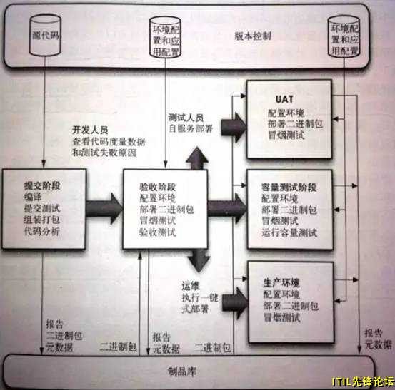

图1.持续交付流水线
图1摘自《持续交付:发布可靠软件的系统方法》,展示了持续交付具体包括的内容。本文重点讨论如何实现微服务的持续交付流程,所以会忽略掉整个流程的一些细节(如代码分析、单元测试等等)。

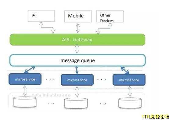

那什么是微服务呢?微服务的概念最初由Martin Fowler与James Lewis于2014年共同提出,微服务架构风格是一种使用一套小服务来开发单个应用的方式途径,每个服务运行在自己的进程中,并使用轻量级机制通信,通常是HTTP API,这些服务基于业务能力构建,并能够通过自动化部署机制来独立部署,这些服务使用不同的编程语言书写,以及不同数据存储技术,并保持最低限度的集中式管理。目前微服务的主流实现方式有两种:RESTful API和消息队列。

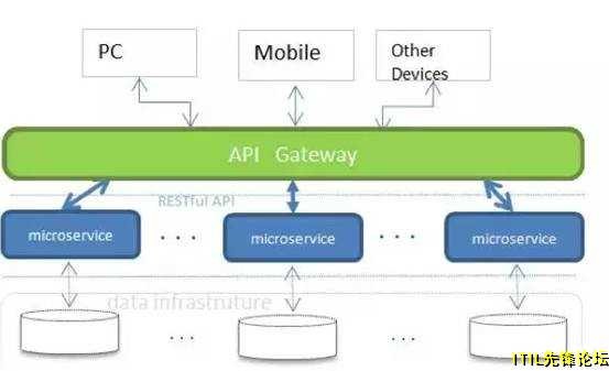

图2 RESTful微服务
图3 message queue微服务
图2、图3是两种典型微服务架构的简略图。当然现实中的系统会复杂的多,比如会有微服务聚合,多级缓存,注册中心等。

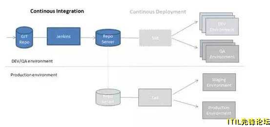

图4 Jenkins处理仓库代码流程
如图4所示,开发人员check in 代码到Git仓库后,Jenkins会自动地进行构建工作,并把打好的包上传到Repo server上。

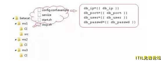

图5 配置文件示例
作为统一方法的一部分,我们在每个微服务仓库上创建了CI目录,用于配置文件的打包,在CI目录里,只放入需要参数化的配置文件,执行脚本等,并会严格遵循原有系统的目录结构,如图5所示,我们要求有start.sh、stop.sh及service(用于Linux的init启停该微服务)。
图5中配置文件参数化内容,参数部分用“{{”与“}}”包围起来,在持续部署的时候会根据传入的参数替换为特定的值。

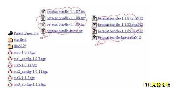

图6 Bundle示例

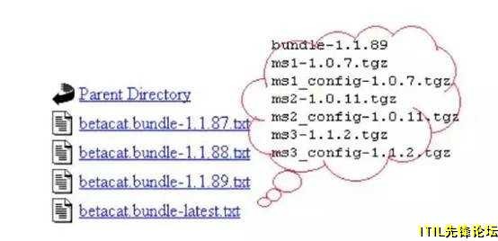

同时为了在部署时不用具体指定每个微服务的版本号,我们引入了bundle的概念,如图6。在任何一个微服务构建之后,会触发bundle,sha512校验文件生成,并上传到Repo Server。
最后让我们看下持续交付上传到Repo Server的目录结构:
图7 目录结构

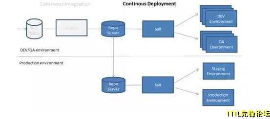

快速搭建微服务的持续交付:
持续部署

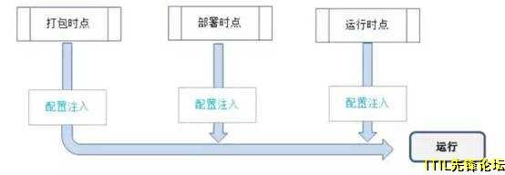

在开始持续部署的讨论之前,我们先描述一下软件运行注入配置的三个时点:
图8 配置注入的三个时间点
打包时点,典型的是Java的war包,会把配置文件打包在一起。部署时点,在部署的时候利用专门的部署工具更新配置文件,这也是我们采用的方法;运行时点,程序运行时通过环境变量或注册中心/配置中心获得配置信息,如用Docker部署微服务时就要考虑通过这种方法来获得所需要的配置信息。
图9 采用salt进行部署

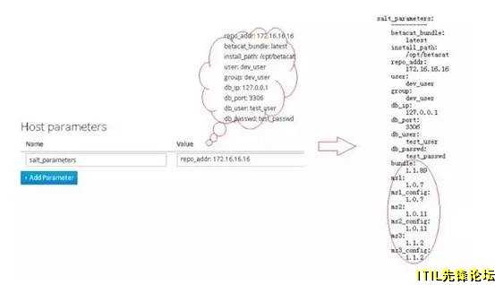

图9显示了我们对不同的环境统一采用salt进行部署。由于我们支持用户只输入bundle的版本信息来实现部署,这就要求在持续部署的时候,部署系统能自动获取每个微服务的版本号,为此我们对salt/foreman做了一点小改动,修改后返回的pillar格式包含各个微服务的版本,同时下载并解压对应的配置文件包到salt master的相应目录,以及关闭salt master file_list缓存:fileserver_list_cache_time: 0。
图10 foreman web界面以及Salt格式
图10左边表示我们在foreman web界面上设置的参数,右边表示通过salt pillar.items取得的格式,可以看到多了每个微服务的版本号信息。

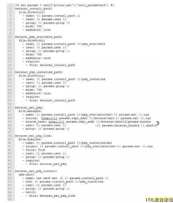

1、betacat_ms1.sls 第一部分:安装
在这一部分,检查并创建安装目录,下载需要的可执行包,并解压到正确的位置,可执行包直接从Repo Server获取,并通过sha512验证文件的完整性。

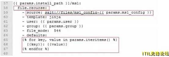

2、betacat_ms1.sls 第二部分:配置注入
配置注入部分,读取配置文件包,通过salt master转换后下发给目标机。这里用红框标出了设计的核心。通过salt的file.recurse和之前持续部署中打好的配置程序包,并把所有的配置项传入。可以做到不用对多个配置文件单独编写部署逻辑,完全参数化。

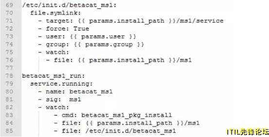

3、betacat_ms1.sls 第三部分:服务运行
在这一部分,确保微服务在运行状态,并在必要的时候重启。这里需要特别指出的一点,在整个sls文件中,对不同的微服务来说,只有3个元参数:项目名称(BeatCat)、微服务名称(ms1)以及sig(ms1, 微服务进程的唯一识别字符串)。那么我们可以通过简单的脚本来自动生成sls文件,而不需要手工编写。大大降低持续部署的开发维护成本。

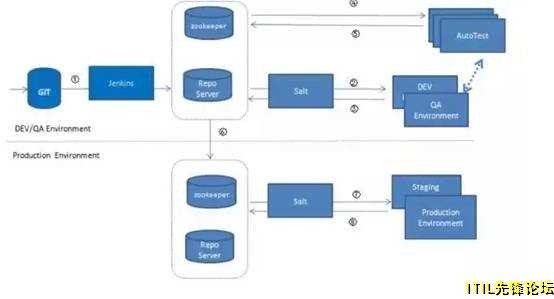

全自动化
为了支持持续交付流程的全自动化,我们引入了ZooKeeper,如图14。
图14 引入ZooKeeper后的流程
1. 代码check in 到Git后,触发构建,Jenkins会把打好的包上传到Repository Server,并更新ZooKeeper的本次及latest包版本信息。
2. 侦听到ZooKeeper的latest包版本信息变动后,会触发saltstack的部署命令向各个环境部署最新的程序。
3. 部署完毕,会更新ZooKeeper上的目标机部署版本信息。
4. 侦听到ZooKeeper上的目标机部署版本信息变动后,会触发一套或多套自动化测试脚本的运行。
5. 自动化测试通过后,会更新ZooKeeper上的包版本的测试信息。
6. 通过测试的包,可以自动上传到生产环境的repo server,并更新生产环境ZooKeeper的包版本信息。
7. 生产环境,侦听到ZooKeeper的包版本信息变动后,会触发生产环境的部署。
8. 生产环境部署完毕,会更新ZooKeeper上的目标机部署版本信息。
