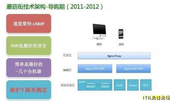

1 早期阶段(2011-2012)
这个阶段的运维很简单,确实没有什么过多写的,所以留白很多。原因么,早期的蘑菇街工程师真的是我见过的最具极客精神的一批工程师,写代码(前后通吃)、调SQL、敲Shell&Python&Perl、扛机器、拉网线统统都能搞定,我认为这才是真正意义上的全栈~

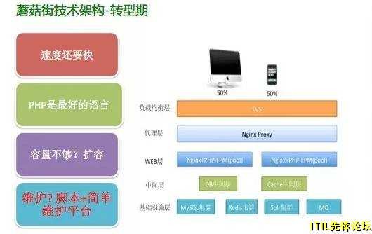

到了这个阶段,技术架构上发生了很大的变化,主要是PHP向Java的转变。原来我们的业务开发一直是以PHP为主,随着业务复杂度增加,为了能够更灵活地响应需求变更,也为了架构上的灵活扩展,通用的思路我想大家也可以推测出,就是进行Java服务化的改造,将一个大的应用和一套代码,根据业务特性拆分成不同的服务,服务之间的调用通过RPC服务化框架来编排。
2014年底的时候,运维开始逐步要面对“从几个应用,拆分成几十上百个应用,后面可能还会继续扩展“的问题,这么多应用该怎么管理?资源应该怎么管理?发布效率怎么提升?服务间的调用该怎么管理?稳定性该怎么保证?这些问题和矛盾 后,分别由不同的小组承担起了对应的解决方案设计,到目前为止也都产生出了对应的系统,这个后面会再提到。

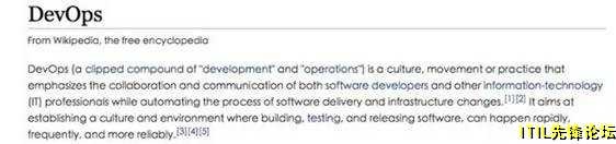

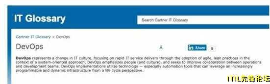

关于DevOps的一些定义,如下:
Gartner的定义:it-glossary/devops/
WikiPedia的定义:wiki/DevOps
从定义可以看出,DevOps的理念和方法论的提出,就是为了解决持续和高效的交付问题,强调的是Dev和Ops的紧密协作,共同打造持续、高效和稳定的交付文化和环境。

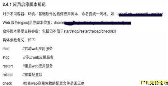

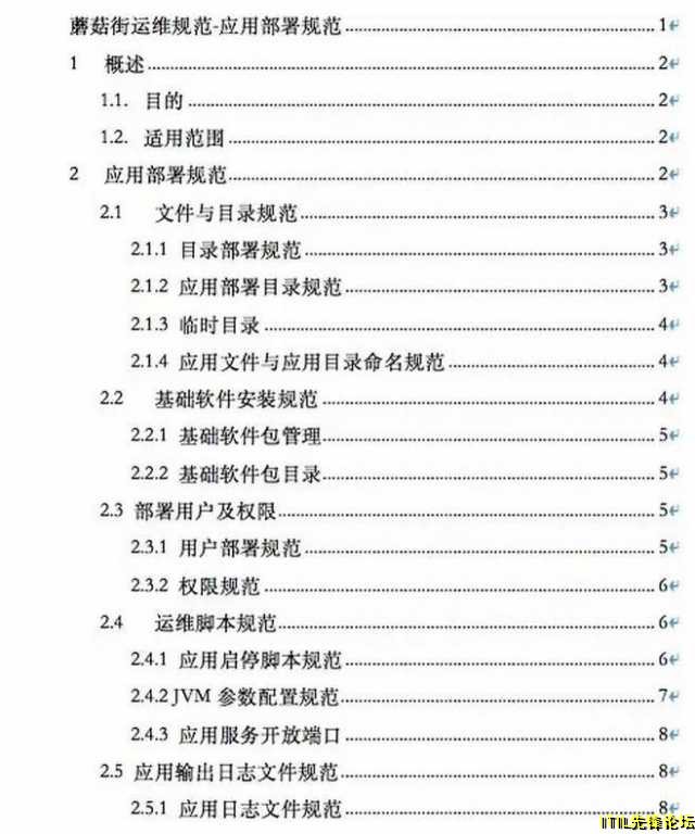

关于应用标准化,我直接上图,大家看一下就好,主要是个思路:
关于应用标准化的几个关键部分:

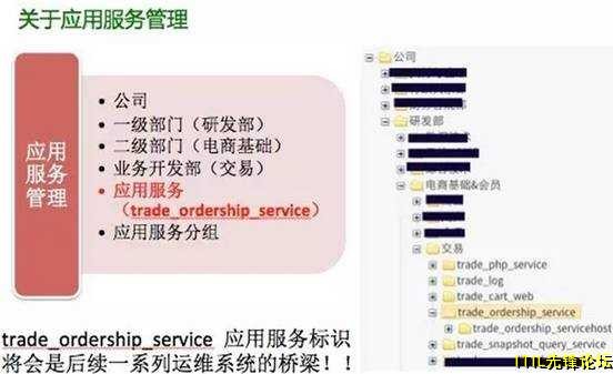

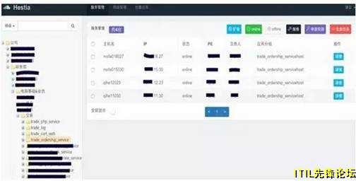

关于CMDB,这里只说它的一个核心价值,就是通过应用标示(应用名)与硬件资源关联,从而通过应用和业务的维度去管理硬件资源。 带两张图,做一下简单的解释:

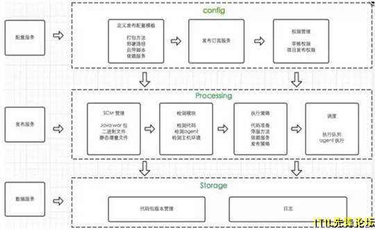

技术概貌及功能的规划,主要分为配置服务、发布服务和数据服务三大部分,主要功能已经在图中进行了详细描述。
使用到的技术点,内部使用gitlab进行代码托管和版本管理,用maven作为构建工具以及二方包依赖的管理,用Go语言自研开发代码拉取和构建动作的调度引擎,通过前端界面触发各种打包、发布等动作。

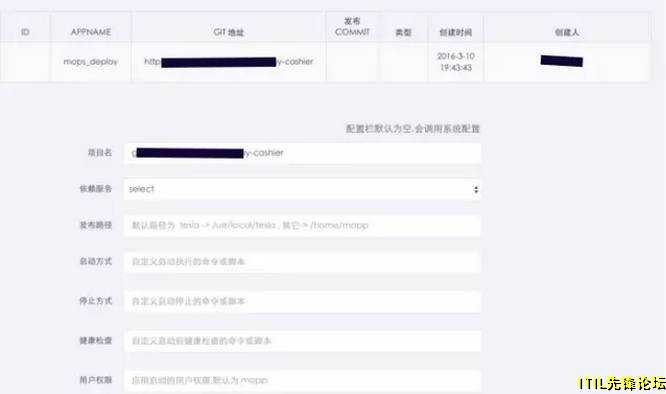

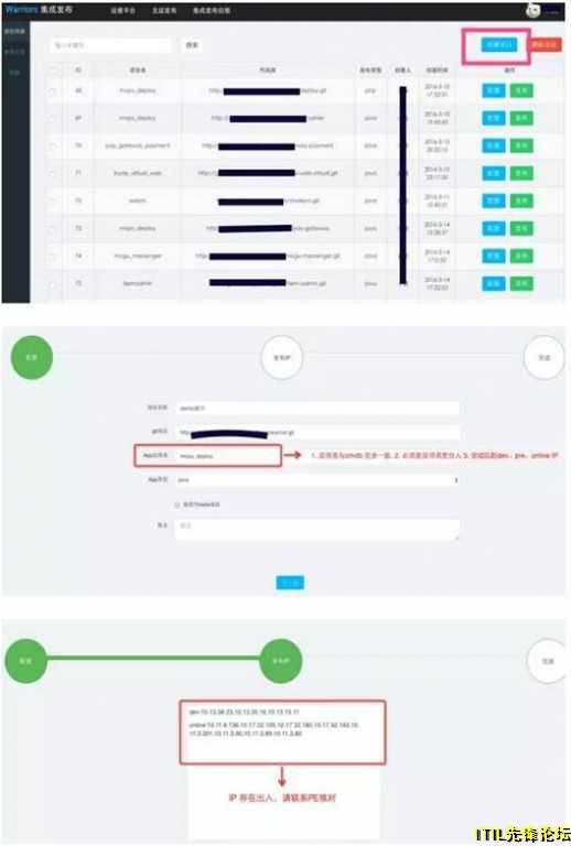

1、创建发布的应用及配置
这个步骤主要是创建和配置过程,应用标准化和CMDB的威力就发挥出来了,默认情况下,如果一个应用是按照我们之前讲的标准化模板来配置和部署的,那发布系统使用到的发布目录、日志目录、启停和检测脚本目录等都会按照标准去寻找路径,最大程度上简化了发布系统适配的工作量。
同时,发布从本质上讲,是将代码发布到指定的环境和以IP地址为标示的机器上,这时CMDB中的“应用-资源”的关联关系就成为了非常关键的桥梁,发布系统只要关心发布自身的功能即可,而不用过多关注类似应用配置和关系维护的事情。
不过,因为历史原因,有一些老旧的应用标准化改造成本较大,我们也支持灵活地自定义:

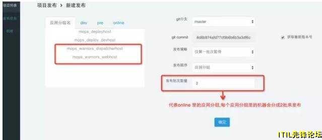

2、发布策略配置
通过git发布的时候,会自动拉取git分支,同时也可以自动获取最新的commit。对于线上的发布,一个应用不可能全部下线然后全部升级掉,这样就会出线上故障了,所以对于线上一定是分批次来发布,保障线上服务的持续性。

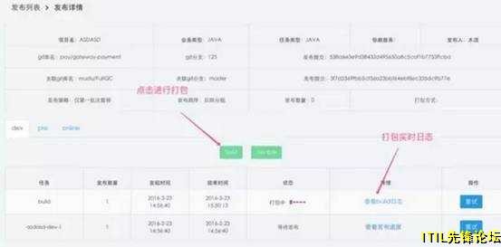

3、Build打包

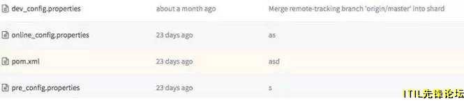

这个过程,就涉及到多环境的配置管理问题,因为要发布到多套环境,所以就需要一套代码+多套配置,这个逻辑我们的处理方式是,根据Build时选择的环境,规范约定好对应一个配置文件,比如Dev环境,就要配套对应一个dev_config.properties,那打包时我们引擎就会自动从gitlab上把这个配置文件获取下来,并转换成正式的config.properties文件,最终将代码和配置打包到同一个war包中。示例如下:

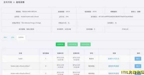

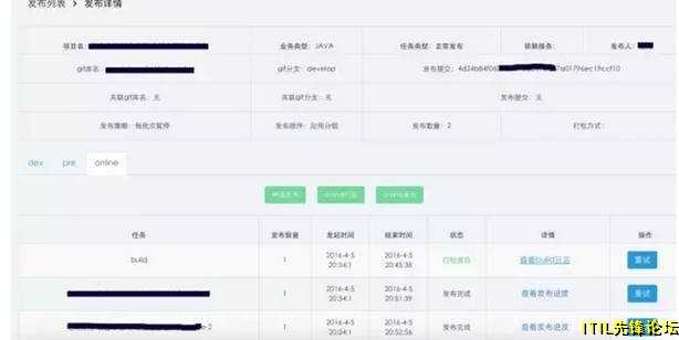

4、发布
通过左下角Dev、Pre、Online进行环境选择,分别对应继承测试、线上预发、线上正式三个环境。并且通过流程上的强约束,要求三个环境的发布必须依次完成,并经过测试验证或主管审批后再进行到下一环节的发布。
对于环境的管理,测试环境完全跟线上物理隔离,预发环境也是完全独立,但是会跟线上共用DB和缓存,以最大程度真实的验证版本功能。每一套环境所对应的IP,实际也是在CMDB的应用中做了分组的标示,所以可以看到CMDB的基础作用无时无刻不再体现着。

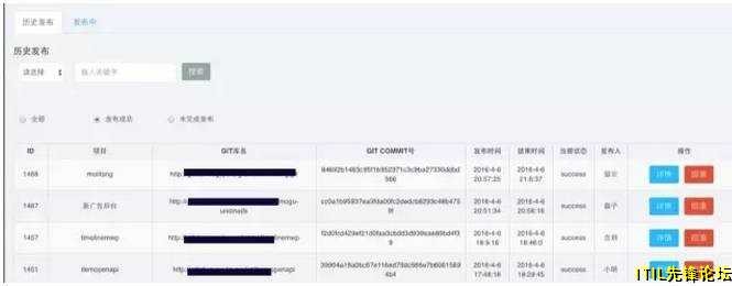

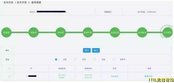

发布或打包过程中,可以通过一个应用的发布详情页查看打包和发布过程以及详细日志:
发布过程情况,在某一环节出现问题,可以进行重试

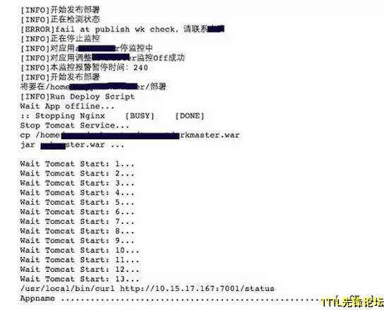

通过查看日志,可以看到后台具体的日志,再出现问题时可以方便快速的进行定位:
至此,一个完整的发布环节完成了,对于已经创建过的应用,则无需前面第一步相对繁琐的配置。直接进入Build和发布环节,整个过程中,绝大部分工作实际是由开发同学自助式的完成,但是最后一个线上发布环节,是需要开发主管和运维同学审核通过后才会上线,以便运维同学及时关注线上流量和服务质量情况,以应对发布后可能出现的突发情况。
带来的收益和效果如何呢?
我们直接看数据,目前接入发布系统的应用200+以上,一天内我们目前可以支持三个环境(Dev、Pre、Online)1000+次的发布,正式发布到线上400+次。如果还是原来的运维模式进行支撑,效率是明显无法跟上的。
