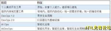

曾经在推特上看见一个网友这样定义 DevOps:
DevOps is software eats infrastructure
也就是说 DevOps是用软件来定义基础设施,这个定义比所谓的 Infrastructure as Code 更准确一些。不仅仅止于代码本身,目前 DevOps 比较流行的趋势是用相对成熟的开发体系整合运维体系,将部分运维的工作前移到开发阶段,用流程改进的方法让开发和运维统一,这样运维就可以享受较为成熟的开发工具,规范的设计方法,规范的开发流程。
我常在想,为什么不是用运维的模式,指导思想整合开发工作呢?
除了部署以外,运维的大量工作都在监控基础设施,对异常问题进行事件告警,并且采取干预行动保证生产环境稳定、健康、可靠。运维工作的数据来源是机器,而开发工作毋庸置疑是由人主导,但是由人产生的数据就随性,复杂很多。所以数据的角度看,运维工作更加刚性,开发工作比较柔性。 目前阶段用开发的方法统一运维就显得简单,并且可操作了。但是!DevOps 统一的过程中不知不觉形成了一个微妙的变化。具体是什么呢?
目前已经有不少组织开始在运维方面运用人工智能的方法使传统运维变的智能化。目前 DevOps 将部分运维工作整合到开发,而剩下的工作将以智能化运维的方式代替,这也就是为什么我认为今后运维的规模要缩减很多的原因。
从上面软件工程发展来看,我们可以得出两个趋势:由零散到整合,由自动化到智能化。这背后的动因就是:DevOps的本质是软件生命周期数据链的形成。而利用数据做事一直是运维擅长的。

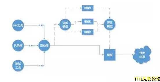

目前研究的大热门,机器学习大部分文章围绕在如何基于经典的分类器(朴素贝叶斯,逻辑回归,决策树等)设计出自己的预测算法。一般来说采用机器学习的方法进行预测的套路是这样的:
· 选定度量指标(特征)。
· 从例如代码库,项目管理工具,测试工具等系统中抽取度量值。
· 对度量值进行预处理。
· 使用数据对若干个模型进行训练,并且选定一个最优的模型。
· 进行正式预测。

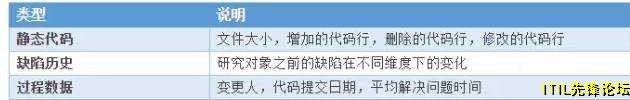

度量点的选择是一个技巧性的问题。研究证明并没有一套最佳度量点可以放之四海,也就是说对于不同的预测上下文(预测目标),需要选择不同的度量点,比如说缺陷预测的度量点和软件维护成本预测的度量点就不一样。可以用以下分类方式对目前流行的度量点进行分类。
另外一个需要关心的问题就是,度量点数到底多少为好呢?一般情况下相关的度量点越详细,那么对于问题捕捉的准确度越高。但经常遇见的问题就是,如果数据质量不高,还想做预测该怎么办?有一篇“How Many Software Metrics Should be Selected for Defect Prediction?”,答案是最少需要三个度量点。

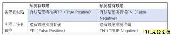

如果有若干个备选模型,或者备选度量点,如何评价该采用那一个(套)呢?在算法的评价方法上,学界还是有共识的。我们先普及一下这几个指标:
由上面的几个基本指标再派生出例如,精密度(Precision, TP/(TP+FP))、查全率(Recall, TP/(TP+FN))、以及两者的综合 F 度量,分值越高证明算法既能预测到更多的研究对象又比较稳定。详细的概念就在这里不再赘述了。

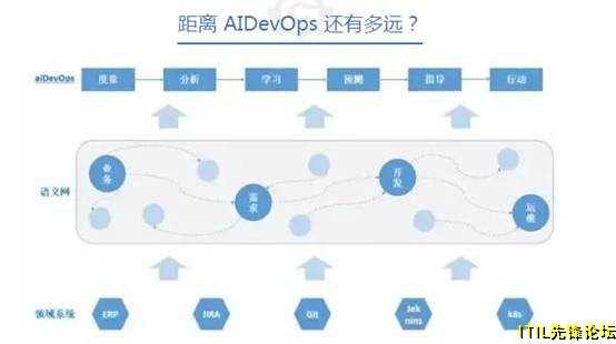

在商用软件架构领域,这些年也在发生着悄然生息的变化:容器和微服务解决了基础设施和软件结构的问题。API 经济学,语义网络解决了数据共享以及数据关系的问题。GitHub 等软件工程相关的公有云解决了工程数据可用性的问题。那接下来就是用一个标准的语义格式去连接这些数据,并且做分析的问题了。虽然已经有类似 OSLC 的标准进行了先期探索,但是受限于数据存储、查询效率等各种问题的制约止步不前。从数据应用的角度看,自服务的数据使用方式也渐渐融入更多的机器学习算法。
所以其实我们与 AIDevOps 的距离并不那么遥远了,待软件工程管理的复杂度越来越大,智能化管理的需求越来越高,AIDevOps 也许就是临门一脚的事情。因此,我们应该有充分的信心期待软件工程领域会出现类似 AlphaGo 一般的研究成果。
