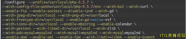

Linux安装:[ /archives/1024.html]archives/1024.html NGINX安装:nginx/nginx-install-on-linux/ PHP安装+NGINX配置:[ /nginx/nginx-]nginx/nginx-php-5_5/ (安装前一定要看1.1 PHP安装参数) MYSQL安装:mysql/install-mysql5_6/ 1. PHP配置参数zabbix对PHP参数、PHP模块有特殊要求。
1.1 PHP安装参数 php具体安装方法参考上面的链接,不过如下模块要特别留意加上 bcmath --enable-bcmath mbstring --enable-mbstring sockets --enable-sockets gd --with-gd libxml --with-libxml-dir=/usr/local xmlwriter 同上 xmlreader 同上 ctype 默认支持 session 默认支持 gettext 默认支持 以下是我PHP的配置参数

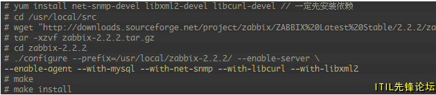

2 zabbix服务端安装2.1 下载安装zabbix
所有版本[ /download.php]download.php
在zabbix server一般充当两个角色:server、angent,所以上面的配置参数也同时加上了--enable-agent。 备注:请安装好MySQL,snmp,curl开发库。 Zabbix实施 2.2 创建用户 为了安全考虑zabbix只使用普通用户运行,假如你当前用户叫ttlsa,那么你运行他,他便使用ttlsa身份运行。但是如果你在root环境下运行zabbix,那么zabbix将会主动使用zabbix用户来运行。但是如果你的系统没有名叫zabbix的用户,你需要创建一个用户,如下: # groupadd zabbix # useradd -g zabbix zabbix 开源监控软件 2.3 初始化数据库 zabbix server与proxy需要数据库,angent不需要。尤其要注意的是proxy只需要导入一个sql文件,而server一共要导入3个sql文件。我当时在搭建proxy的时候导入了3个sql,导致出现报错。后来才发现proxy只需要导入一个表结构即可。 我假想你安装好了MySQL,用户名为root,密码为ttlsapwd

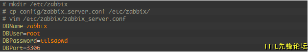

其他数据库(db2\sqlite\oracle)数据库初始化方法参考:[ /documentation/2.2/manual/appendix/install/db_scripts]documenta ... /install/db_scripts 2.4 配置zabbix 配置zabbix_server配置文件,zabbix源码目录下
Zabbix安装

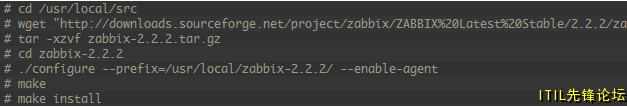

所有版本[ /download.php]download.php,可以直接下载已经编译好的二进制文件,或者也可以源码安装。

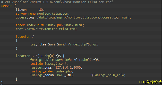

4.2 配置虚拟主机 请相应修改你的配置文件路径
