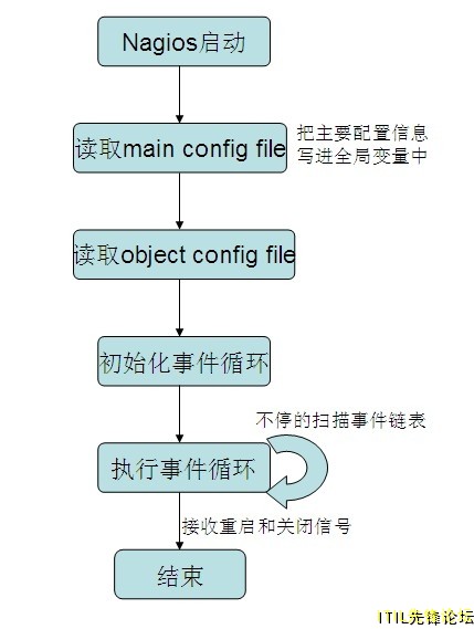

步骤比较简单,其中比较重要的有两个,一个是13,初始化循环,另一个就是17,nagios在作为daemon运行的过程中,就是在不断的执行这个循环。
执行图如下:
