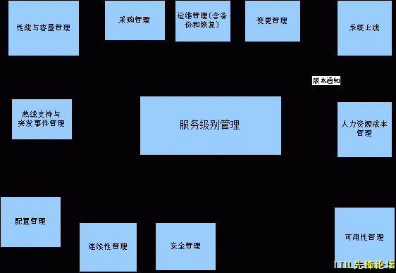

2.2.流程关系图
下图示出了与P03其他流程间的关系和数据流。
l可用性管理
可用性管理负责定义、监控和优化服务的可用性。服务级别管理向可用性管理提供服务级别协议中有关可用性的要求,可用性管理向服务级别管理提供实际的可用性数据。
l人力资源成本管理
服务级别管理向人力资源成本管理提出实现SLA所需的人力资源要求,人力资源成本管理对人力资源要求进行成本分析,将人力资源成本分析结果反馈回服务级别管理。ITSS认证
l上线管理
上线管理流程向服务级别管理提供版本通知,其中包含应用系统的指标特性,相关的软硬件信息等,服务级别管理将根据版本通知的内容签订相应的SLA。
l变更管理
SLA中定义了业务部门可以进行的变更,由服务级别管理提交RFC至变更管理流程执行,SLA中还定义了如何响应这些变更,如,何人跟踪变化、变更执行的时间、成本及报告方式等。变更管理流程负责控制和协调变更的实施,并向服务管理流程及时反馈变更状态和结果。
l运维管理
运维管理向服务级别管理提供实际服务性能数据供服务级别管理生成报表使用。服务级别管理向运维管理提供SLA,作为运维管理的依据。
l采购管理
服务级别管理根据客户需求,制定外部供应商支持需求输出到采购管理;采购管理流程通过与外部供应商磋商,根据支持需求,制定外部供应商支持合同,返回服务级别管理。
l性能与容量管理
性能与容量管理负责定义、监控和优化提供IT服务的性能与容量需求。服务级别管理依据与客户签订的或将签订的SLA,为性能与容量管理提供未来容量需求信息。性能与容量为服务级别管理提供新的服务或升级的服务在性能上的影响,以及现有的服务性能和容量数据。
l热线支持与突发事件管理
服务级别管理向热线支持与突发事件管理提供SLA中有关热线支持与突发事件的协议,突发事件管理向服务级别管理返回热线支持和突发事件的实际执行状况信息,供服务级别管理制定报告使用。
l配置管理
配置管理负责维护CI组件和文档的信息数据库,其中包括SLA的维护。
l连续性管理
连续性管理关注当灾难发生时快速恢复IT服务,并监控恢复过程和手段。连续性管理为服务级别管理提供连续性计划,服务级别管理在制定SLA时,包含了连续性恢复手段和成本。服务级别管理将SLA中有关连续性部分提供给连续性管理,当灾难发生时连续性管理应保证满足SLA中的连续性要求。
l安全管理
IT组织和客户均有安全需求,在考虑到这些安全需求后,服务级别管理制定相应的安全服务级别协议,安全管理流程将确保采用合适的安全措施来实施、监控安全服务级别,并向服务级别管理报告安全服务级别协议的实施状况。

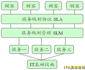

在服务级别管理(SLM)过程中,需要涉及到服务目录(ServiceCatalogue)、SLA(服务级别协议,ServiceLevelAgreement)、OLA(操作级别协议,OperationalLevelAgreement)、UC(支持协议,UnderpinningContract)等关键要素,在设计服务级别管理流程前,先介绍这些要素的知识。
2.3.1.服务目录
服务目录(ServiceCatalogue)定义了服务提供商所提供服务的全部种类以及服务目标,服务目录是表达客户期望的关键性文档,它是公开的,不论是服务提供者还是客户都能方便的查阅这些资料。服务目录会利用一些来自质量控制系统的信息和文档,这些质量信息需要进行定期回顾,及时做出相应调整以适应客户或者业务的具体需求。
服务目录要避免信息处理过程中产生的冗余,得到妥善的管理,而且要方便查阅。
2.3.2.SLA
在SLM的管理流程里,服务级别协议(SLA)是很重要的一个组成部分,它是IT服务提供商与其客户之间的一种书面协议,规定了服务需要达成的主要目标和双方具体的责任,是有效的衡量考核工具。
在最终成文的SLA中,每一个细节都是经过谈判、双方同意、并被记录在案做为SLM中的一部分。SLA是由客户和服务提供商双方的高层管理人员授权认可的。
SLA中所包含的信息大致上包括:
•服务概述和业务关键流程描述
•有效期限和SLA变更控制机制
•授权协议的细节信息
•双方沟通的渠道、方式以及回顾汇报形式的描述
•服务时间、服务进度计划
•客户的责任
•服务提供商的责任和义务
•财务信息
•术语表
•服务要达到的目标,比如响应时间、可靠性和可用性等
•“意外”的定义以及故障的恢复
2.3.3.OLA
操作级别协议(OLA)是用来支持SLA中的服务水平级别的实现。OLA是后台的协议,它定义的服务内容与客户不发生直接关系,但却是实现SLA所必不可少的。OLA是制定SLA的先决条件之一,它明确了服务提供商的角色和责任,也明确了服务供求双方的责任关系。
2.3.4.UC
支持合同(UC)是指公司与外部供应商之间签订的有关服务实施的供货合同,比如故障检测服务器、维护光纤通讯电缆等。这有一点像与外部供应商之间的OLA,在许多公司里,IT服务是由内部的IT部门提供的,所以OLA可能只是一份内部协议,不具法律效力,但是UC则一定是和外部组织签订的合同,是正规的具备法律效力的。
