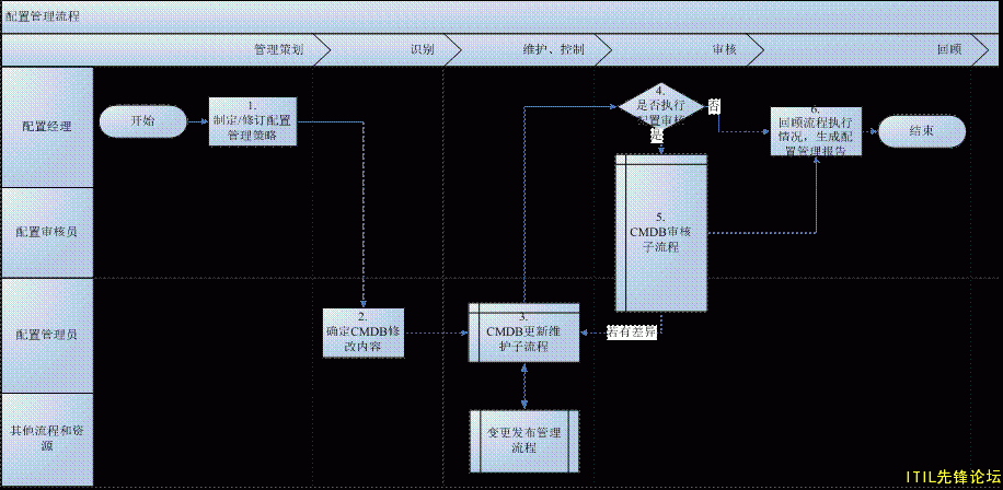

5.3 配置管理流程
图表 7 配置管理流程
步骤
输入
步骤描述
输出
1. 制定/修订配置管理策略
配置管理要求
配置经理根据IT服务工作对配置管理的要求组织制定或修订配置策略,具体包括:当前配置管理的广度、深度、备份策略等。
配置管理策略
ITSS培训
2. 确定CMDB修改内容
配置管理策略
配置管理员确定需要纳入配置管理的配置项、配置项属性及配置项之间的关联关系等信息。
CMDB修改内容
3. 配置更新维护子流程
CMDB修改更新请求
配置管理员按照“配置更新维护子流程”对CMDB进行更新和维护。
更新后的CMDB
4. 是否执行配置审核
配置审核周期的定义
配置经理根据配置管理策略中定义的配置审核策略,判断是否需要进行配置审核,如果需要,则按照“配置审核子流程”对CMDB中的配置信息进行审核,否则配置经理对本流程的执行情况进行跟踪与回顾。
ITSS考试
5. 配置审核子流程
配置审核条件
配置经理按照“配置审核子流程”发起配置审核。
配置审核报告
6. 回顾流程执行情况,生成配置管理报告
配置审核报告,配置管理流程执行效果
对配置管理流程进行回顾,识别改进机会,编制配置管理报告。
配置管理报告
图表 8 配置管理流程描述

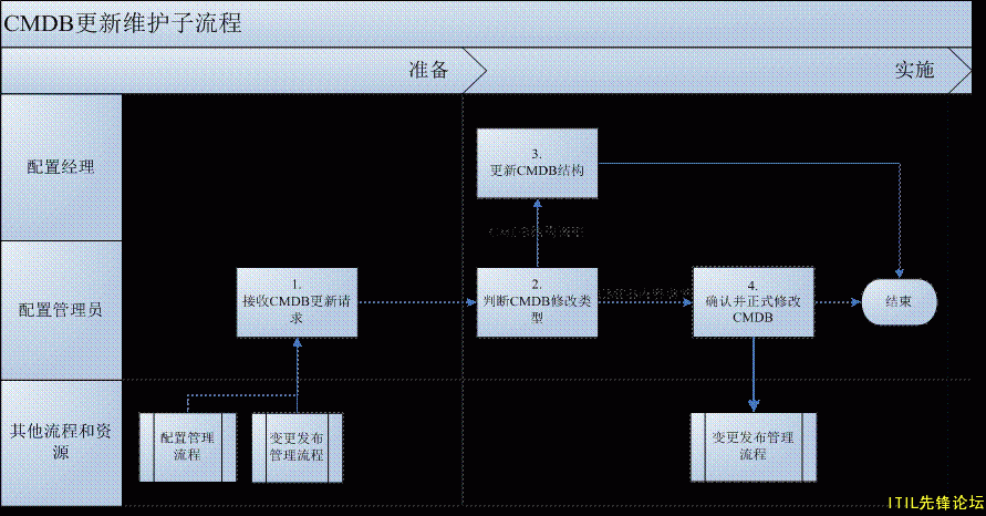

5.4 更新维护子流程
图表 9 配置更新维护子流程
步骤
输入
步骤描述
输出
1. 接受CMDB更新请求
CMDB配置项更新请求
1. 接收来自变更发布管理流程发起的CMDB配置项信息更新请求。
2. 识别配置管理数据库(CMDB)中需要更新的配置项,并判断是否需要调整CMDB结构。
CMDB更新需求
ITSS认证
2. 判断CMDB修改类型
CMDB更新信息
对CMDB修改的请求类型进行判断,如果需要修改CMDB结构,进入步骤3;由变更流程触发的CMDB修改请求,进入步骤4。
确定的CMDB更新内容
3. 更新CMDB结构
调整后的CMDB结构
配置经理根据需求在CMDB中添加或更新配置项类别,调整相应的属性信息。
更新后的配置项类别或属性定义
4. 确认并正式修改CMDB
变更实施后的配置信息
1. 由变更发布流程触发的CMDB修改,配置管理员根据变更实施后的准确信息对CMDB预修改的内容进行确认,并补充正式修改CMDB,包括建立该配置项与其他配置项之间的关联关系,完成后反馈给变更发布流程;
2. 由配置审核子流程触发的CMDB修改,配置管理员根据配置审核结果直接修改CMDB。
更新后的配置信息
图表 10 配置更新维护子流程描述

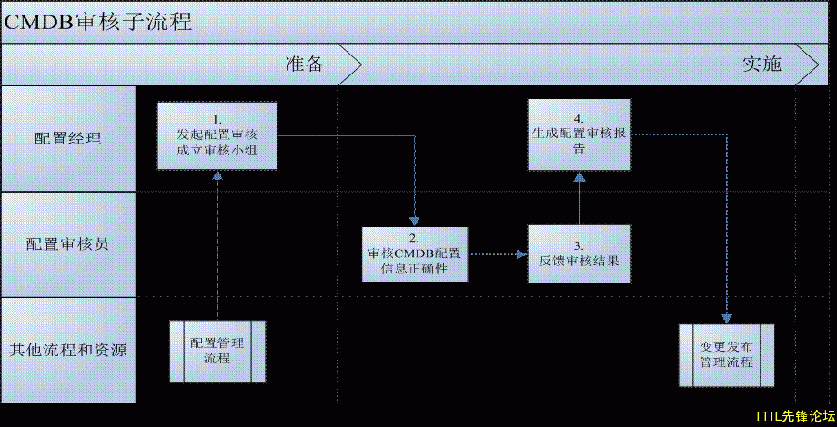

5.5 、配置审核子流程
图表 11 配置审核子流程
步骤
输入
步骤描述
输出
1. 发起配置审核
CMDB配置审核触发条件
配置经理组织发起CMDB配置审核,制定审核计划,落实本次审核范围和抽样比例,确定审核方法及配置审核员。
配置审核要求
2. 审核CMDB配置信息正确性
CMDB配置审核要求
1. 配置审核员根据审核计划,对CMDB配置项的属性及关联关系的正确性进行检查;并记录配置项检查结果;
2. 配置管理员根据实际情况配合配置审核员开展配置审核工作。
审核结果
3. 反馈审核结果
审核结果
配置审核员将审核结果以书面的形式反馈给配置经理。
书面审核结果
4. 生成配置审核报告
书面审核结果
1. 配置经理根据审核结果,分析差异原因,提出改进建议,并形成配置审核报告;
2. 配置经理按照变更发布管理流程的要求发起变更申请,申请修改CMDB。
配置审核报告
图表 12 配置审核子流程描述
