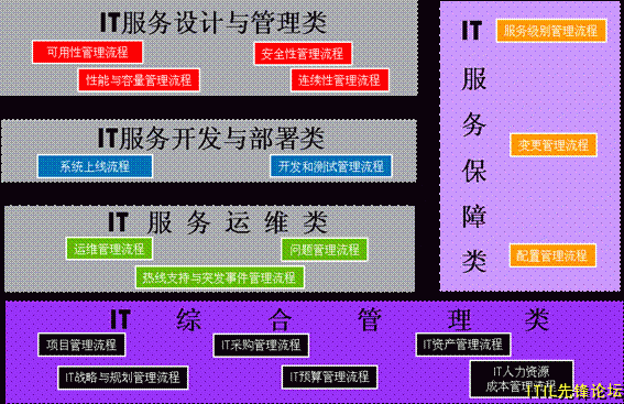

在CPIC的服务管理体系中,“可用性管理流程”属于“IT服务设计与管理类”,与“连续性管理”紧密结合,同时配合“服务级别管理流程”来实现对服务的管理,来提高整体的可用性。
服务管理体系(ITServiceManagement)

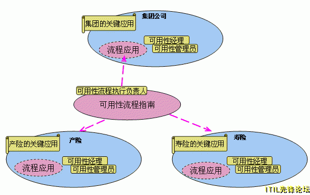

1.6.流程的远景
本指南所提供的流程参考,旨在对于CPIC的IT可用性管理提供指导性的意见,通过有效合理的控制实现可用性管理,鉴于目前IT分布式管理的现状和统一集中运行管理的目标,建议考虑采取以下实施策略:
原则:
¨产险、寿险、集团都必须采用相同的流程。
¨可用性管理必须以满足SLA为目标,必须以支持业务部门的运行为最终目的。
第一阶段:同步运行
对于目前情况,CPIC分为产险、寿险及集团三个部分,建议采用“同步使用”的方法,即产险、寿险及集团按照流程指南,分别对本部门的可用性管理进行控制。在部署可用性管理流程的时候,可以先从本部门中关键服务开始。
第二阶段:集中管理
当达到全集团统一运行管理的状态后,建议采用完全集中式的管理模式,由于已经成功的完成了第一阶段的运行,因此集中化的动作会比较平滑:
