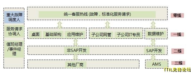

目前IT运维服务台设在信息与知识管理部,将由呼叫中心坐席和部分信息与知识管理部运维人员组成。他们作为信息与知识管理部信息化运维工作的单一联系点,负责所有的桌面、基础架构、应用维护、监控、服务请求和咨询的受理。具体包括热线接听、事件记录、工作分派、一线处理、事件关闭、用户回访。
在ITIL中服务台建设模式从物理存在形式分为集中式、分布式、虚拟式等,从人员素质要求分呼叫中心、非技能型、技能型专家型。
结合某集团的现实需求,推荐某集团的IT服务台构建模式最终采用集中式的服务台,人员构成为技能型座席。由呼叫中心(同义客服热线)和一线组成。
所有集团总部、各分子公司的IT用户向服务台上报事件;
事件不论分类,全部事件都由服务台处理和接收;
服务台负责全集团范围内的事件统一分派和处理。
服务台根据事件分类表,将事件分派到技能组或个人。 ITSS培训
具体服务台的运作模式如下图所示:
服务台接收模式:
呼叫中心电话;
WEB自助报障;
邮件系统
即时消息系统
监控工具。
