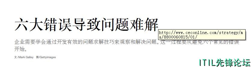

解决问题的六个误区[分享一篇很不错的文章,好不容易从世界经理人PDFcopy下来]
转自:世界经理人201104 PDF版
作者:(糟糕,忘记copy了,书已del,见谅)
企业使用形形色色的工具去解决问题,改善运营,却常常不成功。为什么?他们一定是犯了下列6个错误中的一个或者是几个:
