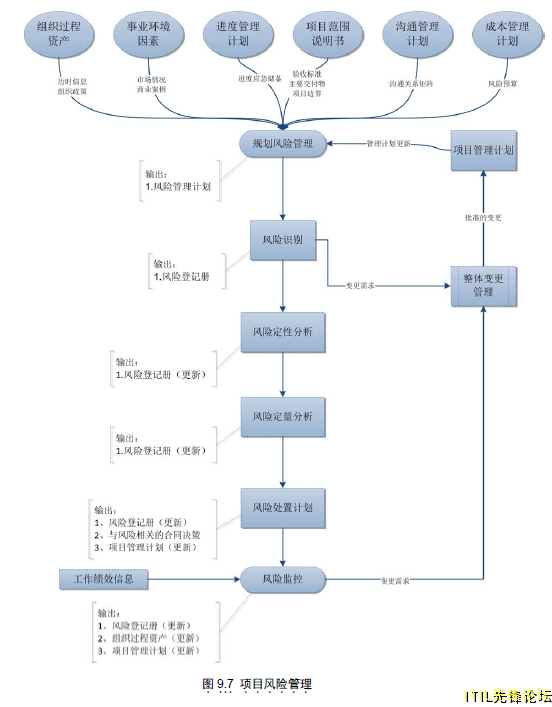

风险管理计划是在项目正式启动前或启动初期对项目的一个纵观全局的基于风险角度的考虑、分析、规划,谨慎和清晰的计划能够提高风险管理过程的成功概率。风险管理计划编制过程描述如何为项目处理和执行风险管理活动。 (1)风险管理计划编制的输入
IT服务项目风险管理计划编制的输入物包括:项目范围说明书、成本管理计划、进度管理计划、沟通管理计划、组织过程资产、事业环境因素。 (2)风险管理计划编制的输出
IT服务项目风险管理计划编制的输出物,包括:
  • 方法:IT服务项目中实施风险管理的办法和使用的工具等;
  • 角色与职责:定义IT服务项目风险管理团队的成员、并且为这些成员分配具体任务与职责;
  • 预算:分配资源并估计成本;
  • 制订时间表:定义在IT服务项目整个生命周期中风险管理过程的执行时间进度计划;
  • 风险类别:事先准备的常用风险类别,用一个简单的列表标识IT服务项目不同方面的风险;
  • 风险概率:定义一个根据风险类别确定风险概率的客观标准;
  • 风险影响力:反映的是风险影响的严重程度;
  • 概率及影响矩阵:根据风险对项目目标的影响程度,用一种查询表格,即影响矩阵对风险排序。根据风险概率和影响程度的组合,决定该风险的高中低程度;
  • 报告的格式:如何对风险管理过程的结果进行归档、分析,以及沟通;
  • 跟踪:记录风险行为的方方面面并将这些内容进行归档。

9.8.4风险处置计划
风险处置计划依据相应优先级的顺序,同时考虑实际需要,把应对风险所需成本与措施加入到IT服务项目进度中。 一个有计划的风险应对,应该考虑到风险的重要性、成本的有效性、应对的及时性、项目环境中的现实性、是否可以被各方接受以及有一个明确的责任人。 (1)风险处置计划的输入
  • 风险管理计划:项目成员任务分配、风险分析定义、不同风险等级的划分、风险管理计划的进度和预算方案;
  • 风险记录:风险处置计划过程可能必须向前追溯已识别出的风险、挖掘风险的根源,潜在的应对措施、风险责任人以及风险的征兆和警告信号。
(2)风险处置计划的输出
  • 已识别的风险及其描述;
  • 风险责任人及其职责;
  • 定性和定量风险分析过程的结果;
  • 一致认同的应对策略;
  • 执行选定的应对策略所需的具体行动;
  • 在应对策略执行后,期望的残留风险的水平;
  • 风险发生时的预警和信号;
  • 风险应对策略所需的预算和时间;
  • 时间和成本的应急储备,目的是为项目干系人提供一定的风险承受能力;
  • 启动应急计划的触发条件;
  • 风险一旦发生后所采用的回退计划;
  • 残留风险;
  • 二级风险,执行某一风险应对措施而直接引发的风险;
  • 需要的应急储备量:它是通过风险的定量分析和组织对风险的承受能力来确定的;
  • 风险相关的合同协议。

风险监控跟踪已识别的危险,监测残余风险和识别新的风险,保证风险计划的执行,并评价这些计划对减轻风险的有效性。风险监控包括了组织过程成本,它涵盖了为未来项目受益而设置的数据库和风险管理模板。 (1)风险监控的输入
  • 风险管理计划:关注责任人、时间和进行风险管理所需的其他资源;
  • 风险记录:已识别的风险及其责任人、一致认同的风险应对策略及实施措施、风险征兆及预警信号、残余风险及二级风险、低优先级风险的监视列表和时间及成本应急储备;
  • 工作绩效信息:计划交付的状态、改正措施和执行报告;
  • 批准的变更请求:工作方式、合同期限、范围大小、工作计划的修订。
(2)风险监控的输出
  • 建议的纠正措施:包括应急计划和临时措施,纠正措施可以指导并管理项目的执行过程;
  • 变更申请:变更申请由综合变更控制进行管理;
  • 风险记录:一个在风险管理中收集数据并进行维护和分析的知识库。此时,项目风险管理的记录已经完成,并可以作为项目收尾过程的输入,同时成为项目收尾文档的一部分;
  • 组织过程资产:风险管理程序可以应用于未来项目,并作为组织过程资产的一部分。
