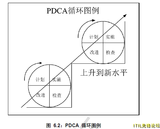

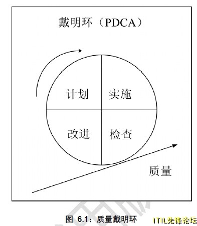

戴明环或称PDCA循环、PDSA循环。戴明环的研究起源于20世纪20年代,先是有着“统计质量控制之父”之称的著名的统计学家沃特·阿曼德·休哈特(WalterA.Shewhart)在当时引入了“计划-执行-检查(Plan-Do-See)”的雏形,后来戴明又将休哈特的PDS循环进一步完善,发展成为“计划-执行-检查-处理(Plan-Do-Check/Study-Act)”这样一个质量持续改进模型。 戴明环是一个持续改进模型,它包括持续改进与不断学习的四个循环反复的步骤,即计划(Plan)、执行(Do)、检查(Check/Study)、处理(Act)。 戴明环有时也被为称戴明轮(De**Wheel)或持续改进螺旋(ContinuousImprovementSpiral)。戴明环与生产管理中的“改善”、“即时生产”紧密相关。 戴明环的优点:

  • 阶梯式上升。戴明环不是在同一水平上循环,每循环一次,就解决一部分问题,取得一部分成果,工作就前进一步,水平就提高一步。到了下一次循环,又有了新的目标和内容,更上一层楼。下面图6.2表示了这个阶梯式上升的过程;
