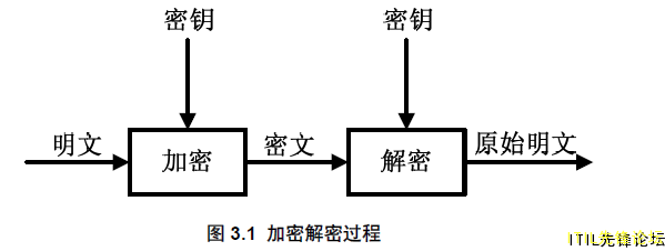

对称密码算法又叫传统密码算法,就是加密密钥能够从解密密钥中推算出来,反之亦然。在大多数对称密码算法中,加密和解密所用的密钥是相同的。这些算法又叫私钥加密算法或单密钥算法,它要求信息发送者和接受者在通信之前商定一个密钥用于加密和解密。对称加密算法的安全性完全依赖于密钥的安全性,泄漏密钥就意味者任何人都能够对信息进行加密和解密。典型的对称密码算法包括数据加密标准(DES)和高价加密标准(AES)。其加密解密过程如图3.1所示:
  • •明文:原始信息;
  • •加密算法:以密钥为参数,对明文进行多种置换和转换的规则和步骤,变换结果为密文;
  • •密钥:加密与解密算法的参数,直接影响对明文进行变换的结果;
  • •密文:对明文进行变换的结果;
  • •解密算法:加密算法的逆变换,以密文为输入、密钥为参数,变换结果为明文。
