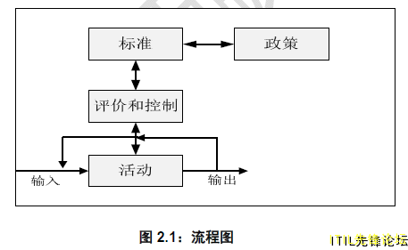

2.2.1概述

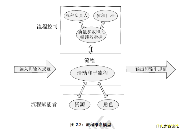

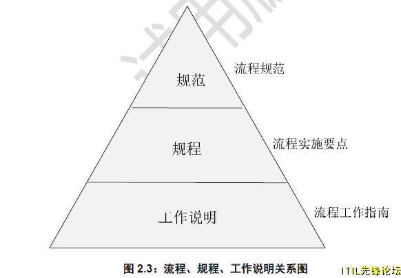

流程(引用的定义)
流程(Process)1是按照一个既定的目标组织起来的一组逻辑上相关的活动。需要针对每个流程的输出制定一个标准,从而使得当每个流程服务其标准时,这个流程就可以实现组织的目标。 流程管理的目标就是通过规划和控制从而确保流程是有效和有效率的。组织通过管理可以对流程的质量加以控制,流程的质量基础可以通过每个流程的结果所提供的数据看出来。在缺乏明确指标的情况下,要确定一个流程是否处于控制之下以及计划的改进活动是否得以实施,是一件困难的事情。 流程通常通过规程(Procedure)和工作说明(WorkInstruction)加以描述。 规程是对一组逻辑上相关的活动以及实施这些活动的人的描述。一项规程可以包括来自不同流程的多个阶段。规程中定义了由谁做什么事情,并且依据组织类型的不同而有所不同。 一套工作说明定义了一个规程中一项或多项活动应当怎样加以实施。 流程规范、规程、工作规范之间的关系如下图所示: 常用IT服务管理流程

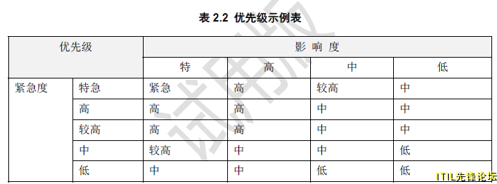

重大事件:重大事件是指对业务产生重大影响的事件,这类事件的发生需要迅速处理。 影响度:由事件对业务的影响程度决定,即事件可能或已经引起对所约定或期望的服务水平造成的偏离程度。 紧急度:紧急度的级别可以根据组织的业务需求来定义,一般可分为五个级别,每个级别定义解决事件的目标期限、对事件的第一响应时间和对用户的沟通频度等服务级别协议。 优先级:指的是IT业务用户根据事件涉及的业务影响度和紧急度,确定的对该事件的处理要求。IT服务工程师根据优先级来对处理的事件进行排序,优先处理高优先级的事件。 目标和范围

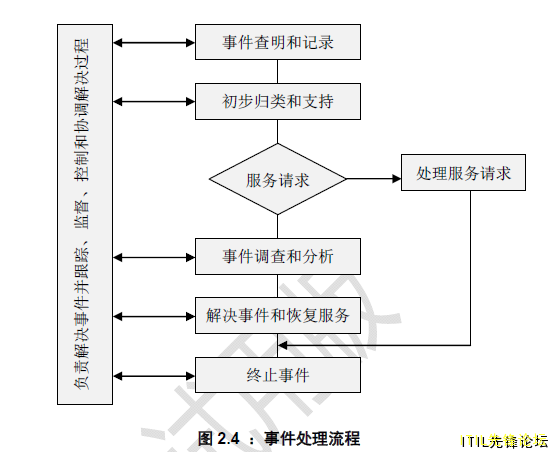

下图主要显示了事件管理流程的基本步骤和事故管理活动: 资料来源:OGC. 事件接收和记录
服务台负责接收和记录事件。它将基本信息输入事件数据库并报告给事件管理小组。一般来说,服务支持小组是不允许直接记录事件的,所有事件必须先报告给服务台,然后由事件管理人员根据服务台提供的信息及事件数据库信息判断此事件是否与已有事件相同或相似,如果有,就更新事件信息或建立原事件的从属记录,并在必要时修改原事件的影响度和优先级,如果没有,则创建新的事件记录。 事件管理需要给每个事件分配一个唯一编号,记录一些基本的事件分析信息(时间、症状、位置、受影响的服务和用户以及硬件等)并补充其他事件信息(来自于与用户的交互和配置管理数据库等)。 归类与初步支持
归类是根据事件发生的原因和所需支持的类别对事件进行划分的过程。如果发生的事件是重复出现的,则只需根据已有的经验和措施采取行动即可。如果事件是新出现的,就需要将其与问题和知名错误进行匹配。如匹配成功,就可直接用已有方案解决事件。如果不能将事件与问题或知名错误进行匹配,下一步就是确定事件的优先级,以确保支持小组对事件给予必要的关注。优先级应综合事件的影响度和紧迫性来确定。 在确定事件优先级后,服务台应对事件提供初步支持。服务台如果没有成功解决事件,就将事件转交给二线或三线支持处理,然后负责记录事件并协调各支持小组、采取必要的措施以确保用户满意事件的解决过程。 启动服务请求程序
如果该事件属于一项服务请求,则启动服务请求程序,由其他服务管理流程如变更流程、配置管理流程、能力管理流程等流程对服务请求进行适当的处理。 事件匹配
当服务台接收并记录有关事件的信息后,需要将发生的事件与问题管理中的问题、知名错误进行匹配。如果匹配成功,则可以根据问题管理中现成的解决方案解决事件。如果匹配不成功,则服务台应将事件转交给事件管理人员,由事件管理人员对事件进行调查和诊断。 调查和分析
如果没有现成的解决方案,事件管理人员应对事件进行分析和诊断,并提出快速解决事件的方案或应急措施。 解决与恢复事件
在确定了事件的解决方案或应急措施后,事件管理人员应当立即对事件进行解决以快速恢复IT服务的运作。 跟踪与监控
在事件解决的全过程中,服务台需要跟踪和监控事件解决的进度及用户的反馈情况,必要时应增加事件解决人员或对事件进行升级。 终止事件
在事件解决后,服务台应向客户确认事件解决的效果是否达到服务级别协议的要求,如果达到要求或使客户满意则应终止事件,否则应扩展事件处理流程。 事件记录

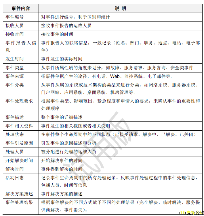

典型事件记录如下表所示: 与其他流程关系

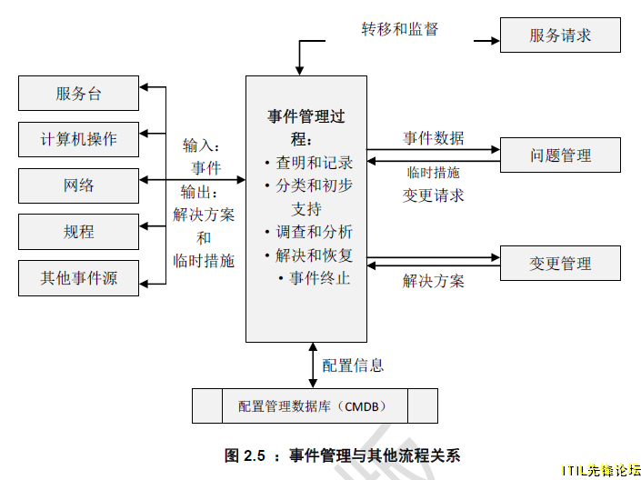

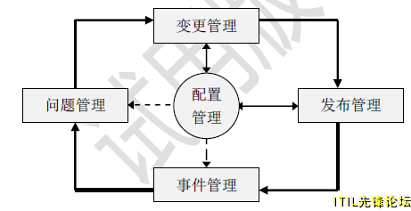

事件管理流程的运作与问题管理、配置管理、变更管理和发布管理等流程具有密切的关系。这种关系如下图所示: 资料来源:OGC. 下面具体说明事件管理与这些流程的关系:
  • 配置管理:事件管理在记录和诊断事件的过程中将从配置管理数据库(CMDB)获取有关资源、服务、用户、服务级别及其相互关系的信息;
  • 问题管理:问题管理需要根据事件管理所记录的事件信息查找事件发生的潜在原因。而事件管理则需要利用问题管理提供的问题、知名错误、应急措施等方面的信息快速地解决事件;
  • 变更管理:事件管理可以为变更管理制定变更方案提供事件信息,而变更管理所制定的解决方案需要反馈给事件管理。在变更实施的过程中如果控制不当,则可能产生新的事件,因此应该详细记录变更过程和变更轨迹,并将它们与事件记录、问题、知名错误和变更请求等信息保存。

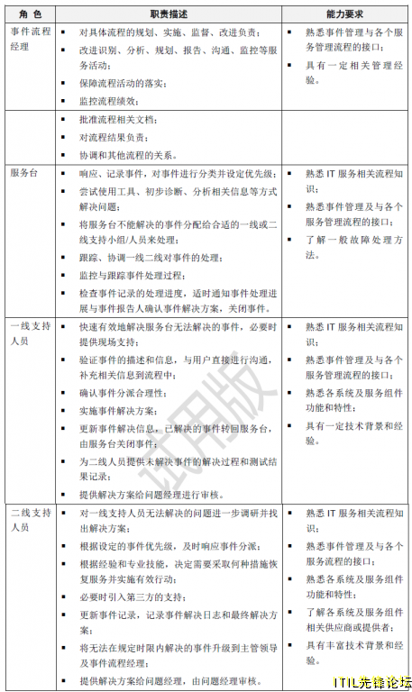

角色划分和职责

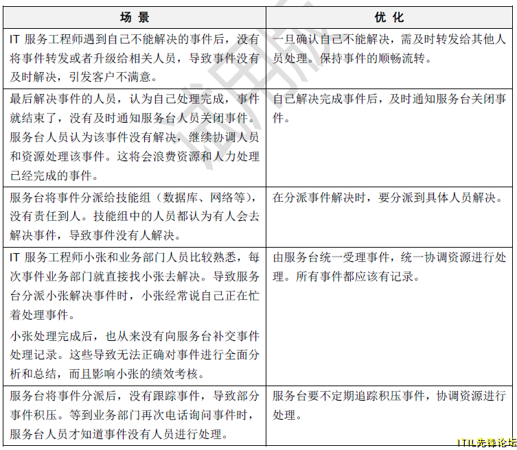

常见场景及优化

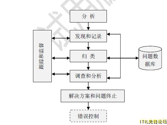

图2.6问题控制流程
下面对问题控制流程中涉及的主要活动进行简单介绍: 发现和记录问题
问题控制的第一步是要发现和记录问题。理论上,所有导致事件产生的未知原因都可以称为问题,但我们通常只将那些重复发生的或非常严重的事件归类为问题。问题记录与事件记录类似,但不完全相同。事件记录强调是受影响的用户数量、影响程度等信息,而问题记录则更侧重于事件的症状、与事件相关的基础架构的运行情况等方面的信息。问题记录应该关联到所有与其相关的事件,事件的解决方案和应急措施也要记录在相应的问题记录中。 问题归类
在查明和记录问题后,为了评估问题可能对服务级别产生的影响,应首先对问题进行归类。问题归类应当根据问题涉及的领域、影响度和紧迫性以及优先级等因素综合确定。问题归类不是静态的,它在问题生命周期的不同阶段可能会发生调整,如应急措施可以降低问题的紧迫性,而新出现的事件却可能会提高问题的影响度。 调查和分析问题
问题调查与事件调查的目标不同。事件调查的目标在于找出快速恢复事件的应急措施,而问题调查是要找出问题存在的根源。因此,问题调查比事件调查要更加全面深入,甚至包括对事件管理所制定的解决方案和应急措施的调查。在对导致事件的未知原因展开调查后,需要对这些原因进行分析和测试,以确认其是否是问题产生的最主要和最根本的原因。 在确认产生问题的根本原因后,问题就转化成为知名错误,问题管理也就进入错误控制阶段。如果未最终确认问题产生的根本原因,则应向事件管理人员建议实施应急措施,同时扩大调查和分析的范围,直到找到问题的根源为止。 (2)错误控制

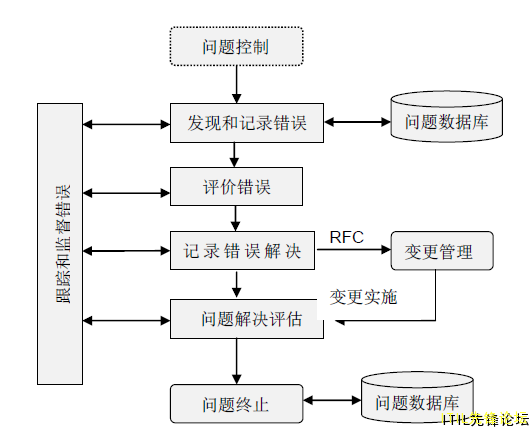

错误控制是对知名错误进行处理和控制的流程。在问题控制将知名错误转交给错误控制之后,错误控制需要向变更管理提交变更请求再由变更管理实施变更后最终消除知名错误。错误控制流程如图所示: 资料来源:OGC.
图2.7错误控制流程
下面对错误控制流程所涉及的活动加以简单介绍: 发现和记录错误
在问题控制流程查明了问题产生的根本原因,问题就转化为一项错误,如果同时针对这些错误提出了相关的应急措施,则错误又进一步升级为知名错误。发现和记录错误或知名错误是错误控制流程的开始。问题管理人员需要将有关知名错误的信息存放在问题数据库中。 评价错误
在发现和记录错误后,问题管理人员应与其他支持人员一道对解决错误的可能方法进行初步评估,并根据对错误评价的结果制定相应的解决方案。 记录错误解决过程
在问题管理人员提出解决错误的方案后,错误控制流程应详细记录每个知名错误的解决过程,特别是与知名错误有关的配置项、症状和解决方案(或替代方案),记录的信息可保存在知名错误数据库中。这些信息可以为以后发生类似事件时进行事件匹配提供信息。 提出变更请求
如果问题管理人员发现制定的解决方案无法从根本上消除知名错误时,应向变更管理流程提出变更请求,变更管理应根据错误的影响度和紧迫性确定变更请求的优先级。 问题解决评估
在问题管理人员实施解决错误方案或者变更管理人员根据问题管理人员的变更请求实施变更后,问题管理人员需要继续跟踪和监督错误解决过程,必要时应进行实施后评审(PIR,PostImplementationReview)来确认问题或知名错误的解决效果。然后,问题管理人员需要根据服务级别目标和解决问题所需的成本确定是否需要进一步对问题展开调查和研究。 问题终止

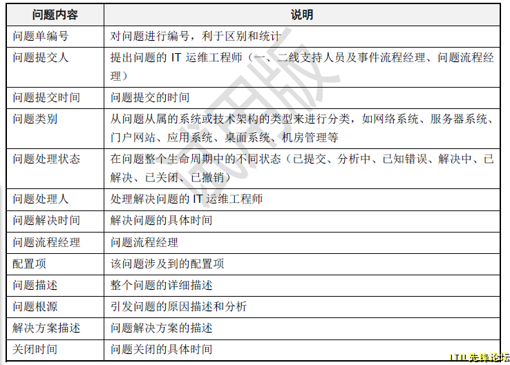

问题记录
典型问题记录列表如下: 与其他流程关系

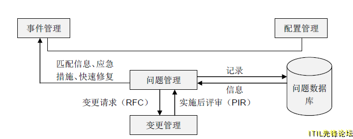

问题管理流程在运作过程中需要与其他多个流程进行信息上的沟通。它需要根据事件管理、能力管理、配置管理等流程提供的信息制定解决方案和应急措施;同时它所产生的解决方案和变更请求等信息又需要输入事件管理和变更管理流程的运作过程。问题管理与这些流程的关系如下图所示:
图2.8:问题管理与其他流程之间的关系
资料来源:ITServiceManagement,anIntroduction. 下面具体说明问题管理与其他流程之间的关系:
  • 事件管理:事件管理是和问题管理关系最为紧密的流程。事件管理所提供的事件记录将作为问题管理的主要信息来源。问题管理则对事件管理提供全面的支持,包括:为事件管理提供解决方案、应急措施,如果问题为知名错误则为事件管理提供快速修复方案以防止类似的事件再次发生;
  • 变更管理:必要时问题管理应根据问题调查的结果会向变更管理发出变更请求,变更管理通过实施变更来消除问题;
  • 配置管理:配置管理所提供的关于基础构架、软硬件配置、服务及其相互关系方面的信息是问题管理进行问题研究的重要信息来源。

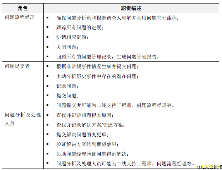

角色划分和职责

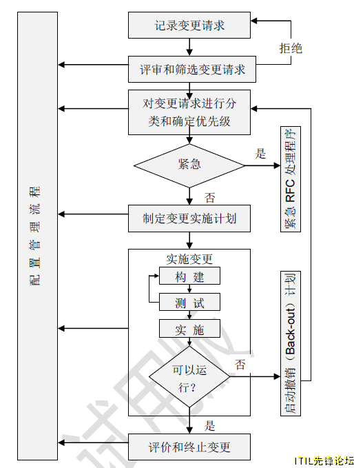

2.2.4变更管理
变更管理是对变更从提出、审议、批准到实施、完成的整个过程的管理。 概念定义
紧急变更
指系统出现的重大突发事件,为解决这些突发事件而提出的变更,如果不立即采取措施而按照正常变更管理流程,将会严重影响正常业务运作,此时应遵循紧急变更管理流程。 标准变更
指风险很小或者没有风险的变更,并且执行这些变更的步骤和方法已经很成熟,这些变更事先已经得到审批并记录在案,遵循简化的标准变更管理流程。单个标准变更发生时,无须送至变更经理处进行审批,直接进行变更执行。 常规变更
其他不在标准变更、紧急变更范围内的变更,定义为常规变更,遵循常规变更管理流程。 目标和范围
目标
确保在变更实施的过程中使用标准的方法与步骤,从而以最快的速度实施变更,将由变更所导致的业务中断影响减少到最低。确保所有的变更都有明确的记录可追踪,维持变更需要和实施变更后的可能产生的后果之间的适当平衡。 范围
变更管理的对象是对于计算机、网络设备和软件、系统软件、应用软件、相关文档的修改都应该遵循变更管理规范并被记录。 主要活动
变更管理流程的实施以变更请求(RFC)、配置管理数据库(CMDB)和变更实施进度表(FSC)为基础,经过登记变更请求、筛选和接受变更请求、确定优先级和归类变更请求、制定变更实施计划、实施变更评价和终止变更、处理紧急变更等变更管理活动之后,产生变更管理报告、变更顾问委员会行动备忘录等管理信息。变更管理流程的过程如下图所示:
资料来源:JanvanBon,etc.《ITServiceManagement,anIntroduction》.VanHaren
Publishing,May2002.
图2.9:变更管理活动过程
下面对变更管理运作过程中的主要活动进行介绍。 记录变更请求
所有的变更请求都应该被记录并分配编号。最好的记录方法是使用集成服务管理系统。这种系统可以自动分配变更请求编号和记录有关变更请求的活动。此外,集成服务管理系统还可进行分级授权,比如任何经授权的人员可以创建、增加变更请求处理报告,但是只有变更管理员或配置管理员有权限终止某个变更请求。 评审和筛选变更请求
在记录变更请求后,变更管理人员进行初步评价,以确定是否有不清楚的、不合法的、不切实际的或不必要的变更请求。然后,变更管理人员应根据变更的必要性及其对业务的影响来决定接收或拒绝变更请求。如果拒绝某个变更请求,应说明原因并给变更请求提交者解释的机会。 对变更请求进行分类和确定优先级
一旦决定接受某个变更请求,变更管理小组必须确定该变更请求的类别和优先级。 变更管理小组需要根据服务台、事件管理和问题管理等对变更的初步分类,进一步考虑变更的影响和可用资源等方面的情况,最终确定变更的类别。变更类别表明了变更的影响和它对组织所提出的要求,其结构和复杂性很大程度上是由业务需要决定的。 优先级是根据问题的影响度和解决问题的紧迫性确定的,它表明了某个变更请求相对于其他变更请求的重要程度。变更请求的优先级可分为四种:低优先级、中等优先级、高优先级和最高优先。 制定变更实施计划
在明确了变更请求的类别和优先级之后,变更管理小组需要根据变更进度安排表(FSC)对变更实施进行计划。重大变更需要先由IT管理部门批准,然后再提交变更咨询委员会讨论批准。 实施变更
在完成前面几项工作之后,变更管理可以开始具体实施变更计划。这个过程主要由构建、测试和实施三个步骤组成。下面对这三项具体的实施活动作简单介绍。
  • 构建
  • ❑在实施变更前需要构建相应的IT组件。构建活动的内容包括:
  • ❑构建新的产品模块;
  • ❑创建一个或多个新的软件版本;
  • ❑外购设备或服务;
  • ❑做好准备修复某个硬件;
  • ❑制作新文档或修改补充原有文档;
  • ❑完成撤销(Back-out)计划;
  • ❑准备用户培训修正方案。
  • 测试。为了防止变更后的IT组件对服务质量造成不良影响,所有变更在实施前应该接受全面测试。测试的目的主要在于确定IT组件的安全性、可维护性、可支持性、可靠性、可用性等方面的性能;
  • 实施。变更的实施不一定由变更管理人员亲自进行,任何部门中的负责基础架构管理的任何人员都有可能被要求对基础架构实施变更。在这一过程中,变更管理的任务是确保这些变更的实施按照变更进度计划表的安排进行,并保证变更对IT服务的影响被降到最低限度。
评价和终止变更
变更实施完成后,变更管理小组或变更咨询委员会应对变更实施的情况进行评价。评价主要从以下几个方面进行考虑:
  • 变更达到预期目标了吗?
  • 客户和用户对变更结果满意吗?
  • 变更产生了什么不良影响?
  • 变更符合成本效益原则吗?
在针对上述几个问题对变更实施进行评价后,如果认为变更实施成功,变更管理或变更咨询委员会就可以终止变更请求。反之,则要进一步采取行动进行补救,或者干脆撤销(Back-out)现有行动然后提交另一个修改后的变更请求。
与其他流程关系

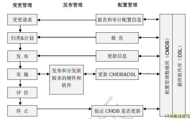

变更管理流程的运作与事件管理、问题管理、配置管理和发布管理等流程具有密切的关系。这种关系如下图所示:
图2.10:变更管理与其他流程之间的关系
下面具体说明变更管理与这些流程的关系:
  • 事件管理:事件管理与变更管理的关系是通过问题管理间接联系起来的。变更管理通过实施变更降低了事件发生的频率和事件产生的影响;
  • 问题管理:问题管理在对事件产生的原因进行调查和分析后,可能向变更管理提交变更请求。变更管理负责对这些变更请求进行评审、批准、实施和监控,以确保实施的变更能够从根本上解决问题,并保证变更对业务的影响被减小到最低程度;
  • 配置管理:变更管理需要根据配置管理提供的配置数据分析某项变更对IT服务运作的影响,而配置管理则负责对变更的结果作出详细的记录;
  • 发布管理:在变更管理将某项变更导入实际的运作环境之前,需要发布管理对这些变更项目进行发布和分发,以加强业务方和IT部门的信息沟通,尽量减少变更对业务运作的影响。

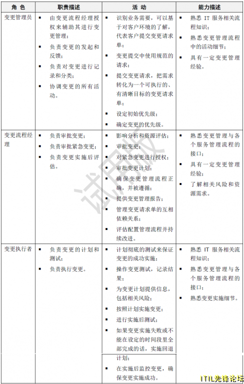

角色划分和职责

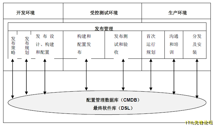

发布管理是为变更管理提供支持的,发布管理贯穿了变更的整个生命周期,并且发布管理流程的实施应当在变更管理流程的控制下进行。发布管理可应用于设计开发环境、受控测试环境和实际运作三种环境之中。发布管理包含的主要活动如下图所示: 资料来源:MichielBerhout,etc.《ServiceSupport》.OGC,2000.
图2.11:发布管理流程的主要活动

在完成上述各项活动后,发布管理需要将拟变更的新版本的软硬件分发至目的地。对于软件的分发,发布管理需要进行适当的设计以确保在整个处理、打包和移交过程中能够保持软件的完整性。 软件完成以后,整个变更生命周期的最后一步就是要将发布的应用软件或硬件引入实际运作环境,对引入的软件或硬件进行安装。 在完成软硬件的安装之后,发布管理和变更管理需要将有关信息反馈给配置管理流程,以便配置管理人员对配置管理数据库(CMDB)进行更新。 与其他流程关系
发布管理主要与配置管理、变更管理、问题管理具有较大的关联。下面对发布管理与这些流程的关系进行介绍。
  • 配置管理:当一个新版本的软件或硬件被导入最终软件库或最终硬件库中,配置管理应当将这些信息同步添加到配置管理数据库中。同样,当新的或者变更过的软硬件转出时,配置管理数据库中的信息也要相应地进行更新。发布管理在发布过程中需要用到配置管理提供的各种配置信息。
  • 变更管理:变更管理需要发布管理的配合以尽量降低变更对服务质量的影响。发布管理负责将变更导入或转出实际运作环境,保持IT部门和客户之间的信息沟通。发布管理是在变更管理的控制和授权之下运作的。
  • 问题管理:问题管理根据发布的新版本的信息更新知名错误数据。

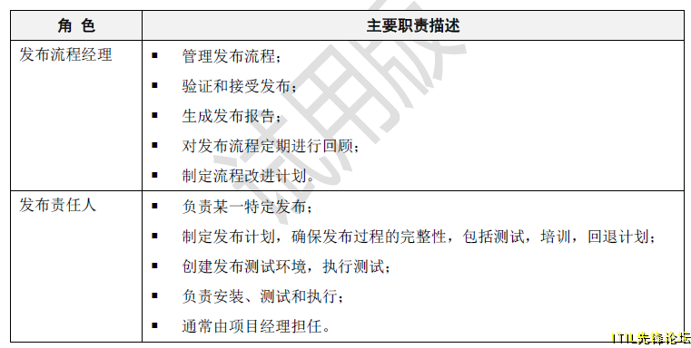

角色划分和职责
关键成功因素

2.2.6配置管理
配置管理是描述,跟踪,控制和汇报所有IT基础架构中所有设备或系统的管理流程。这些设备和系统被称为配置项。通过该管理流程实现对所有配置项的有效管理,跟踪和控制以支持IT服务和基础设施成功运行。 概念定义
配置项
配置项(ConfigurationItem)指基础架构组件或与基础架构有关的项目,包括软件、硬件和各种文档,比如变更请求、服务、服务器、环境、设备、网络设施、台式机、移动设备、应用系统、协议、电信服务等。这些组件或项目已经或将要受到配置管理的控制。 配置基准线
配置基准线(ConfigurationBaseline)指一个产品或系统在某一特定时刻的配置状况。这种配置不仅体现了其产品或系统的结构,还反映了其具体内容,从而使得以后可以按照上述配置重建该产品或系统。尽管被作为基准线的这个配置状态以后可能会发生改变,但这个基准线本身却保持不变。这个基准线可以作为初始状态的一个参考或当前状态的一个对照。配置基准线可用于:
  • IT基础架构中的授权产品;
  • 标准配置项;
  • 开发和测试新配置的起点;
  • 作为提供给用户的配置的标准,比如“标准工作站”;
  • 作为提供新软件的起点。
配置管理数据库(CMDB)
配置管理数据库(ConfigurationManagementDatabase)指包含每个配置项及配置项之间重要关系的详细资料的数据库。配置管理数据库包括以下内容:
  • 发布内容,包括每个配置项及其版本号;
  • 经批准的变更可能会影响到的配置项;
  • 与某个配置项有关的所有RFC;
  • 配置项变更轨迹;
  • 特定的设备和软件;
  • 计划升级、替换或弃用的配置项;
  • 与配置项有关的变更和问题;
  • 来自于特定时期特定供应商的配置项;
  • 受问题影响的所有配置项。
配置管理数据库(CMDB)管理所有配置项及其关系,以及与这些配置项有关的事件、问题、知名错误、变更和发布及相关的员工、供应商和业务部门信息,此外,配置管理数据库保存多种服务的详细信息以及这些服务与IT组件之间的关系,最后,配置管理数据库保存配置项的财务信息如供应商、购买费用、购买日期等。
配置管理数据库不是库存管理系统。后者只是提供有限的有关软件、硬件和网络设施方面的信息,而前者除此之外,还保存了这些与基础架构之间的关系,以及与它们有关的各种文档。 最终软件库(DSL)

配置管理流程的基本活动主要包括配置管理计划、配置识别、配置项控制、配置状态报告、配置审验、配置管理数据库(CMDB)备份、存档和保管等。下面对这些活动进行介绍: 配置管理计划
配置管理是整个组织IT基础架构的控制中心和信息中心,它的运作成功与否对其他流程的运作具有相当的影响。特别是配置管理数据库,它是变更管理和发布管理的基础。因此,在正式实施和运作前应当对配置管理进行充分的计划和安排。一份合理的配置管理计划应当包括以下内容:

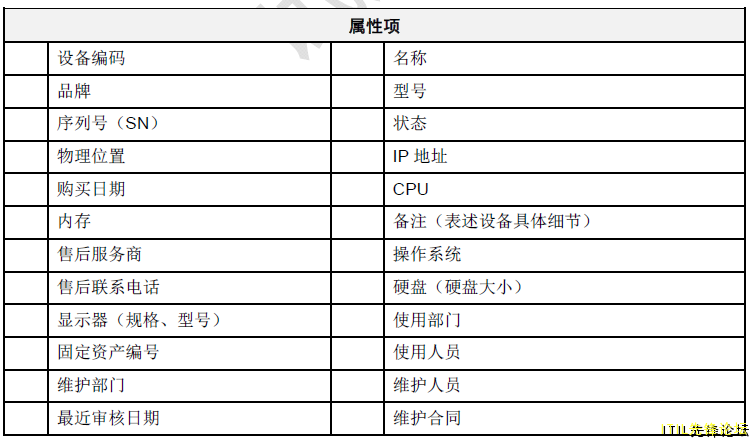

为了便于对配置项进行管理,配置管理需要预先确认和记录各配置项,特别是高风险或关键的配置项的属性。配置项属性一般包括配置项的名称、编号、类别、版本号、责任人、来源、提供日期、许可证号、目前状态、计划状态、父配置项关联、子配置项关联、事件号、问题号、变更请求号、变更号、备注等内容。 为配置项定义标识符

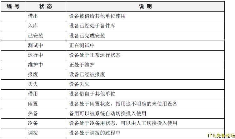

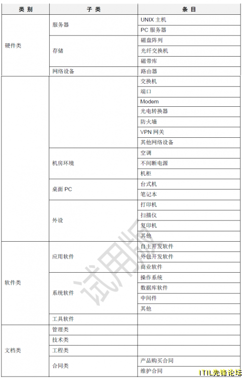

配置项分类
配置项状态 配置项之间的关联关系 配置项属性 与其他流程关系
配置管理流程在运作过程中需要其他流程为其提供信息,如变更管理流程提供的有关IT组件变更的信息以及采购流程提供的有关IT组件采购的信息。配置管理同时也为其他流程提供配置管理报告和配置管理数据库中的信息。配置管理数据库与其他相关流程的关系如图: 资料来源:ITServiceManagement,anIntroduction.
图2.12:配置管理与其他流程的关系
  • 事件管理:事件管理需要配置项等方面的信息以确定配置项的具体位置和责任人,了解是否存在与配置项有关的问题和知名错误;
  • 问题管理:问题管理需要根据配置管理所提供的基础架构配置方面的信息分析问题或知名错误与配置项之间的关系,并根据配置管理数据库中的信息对事件和问题进行调查和分析,如通过比较基础架构的实际配置与配置管理数据库中的被批准的配置来发现基础架构的缺陷;
  • 变更管理:变更管理根据配置管理数据库中提供的配置项之间相互关系的信息来估计某个特定的IT组件的变更对其他组件可能产生的影响,同时变更管理也为配置管理提供有关IT基础架构变更方面的信息,以更新配置管理数据库;
  • 发布管理:发布管理为配置管理提供有关IT基础架构配置变更的发布计划和版本信息(如发布日期)以及已实施变更的配置项的信息。另一方面,在实施变更和发布前,发布管理需要根据配置管理提供的配置项信息(如配置项的状态、位置等)确定发布的类型和范围。

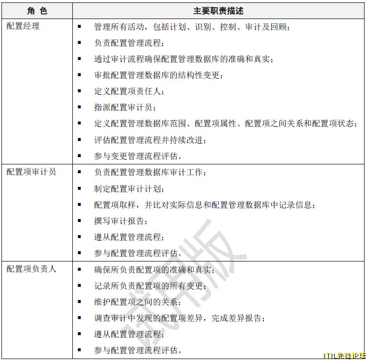

角色划分和职责
关键成功因素

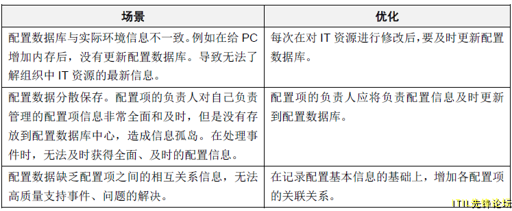

常见场景及优化
