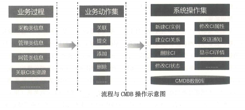

·流程与CMDB的强联动;为了能够达到在业务运行中完成CI实例信息的动态录入与收集,就需要业务流程能够与CMDB强联动。如:业务系统上线流程执行完成后,就涉及新CI创建,IP地址、服务器、网络端口之类资源的占用等情况,这就需要流程中的录入信息能时刻牵动CMDB中的数据的更新。当然还有更加复杂的流程与CMDB的操作如下:
