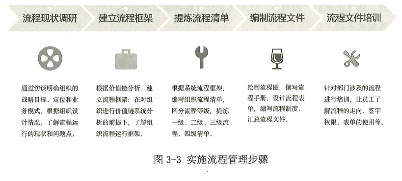

一般组织实施流程管理的步骤如下所述。
第一步:流程现状调研。咨询师团队进驻。成立以组织负责人为项目组长、专家任副组长的领导小组,各部门负责人或管理人员为系统设计师的项目成员。所有项目小组成员明确各自职责,并保证每天投入项目工作的时间不少于4小时。同时开展学习培训时间3天。系统设计师在专家指导下,学习流程管理理论和制作技术并同时向企业全体管理人员宣讲。流程调研部分分成两部分,一部分是桌面研究部分,通过收集组织现有的制度、流程、规范和各类表单对组织现在的管理情况有一个大致了解。第二部分是访谈通过访谈明确组织的战略目标、定位和业务模式,根据组织设计情况,了解流程运行的现状和问题点。
第二步:建立流程框架。通过对现有资料的分析和访谈,梳理现行流程,根据价值链分析,建立流程框架:在对组织进行价值链系统分析的前提下,了解组织流程运行框架即一级流程,该框架是从整体上阐明了组织价值创造的过程,以及辅助价值创造过程的相关流程。
第三步:提炼流程清单。根据系统流程框架,编写组织流程清单,确定流程分类和分级,提炼一级、二级、三级流程、四级清单并对流程清单的重要度和优先级进行区分。
一级流程:价值链,比如ITIL4中的互动>计划>设计与转换>获取/构建>交付和支持
二级流程:一般是跨部门的流程是主流程,比如事件管理流程
三级流程:一般是跨部门的子流程,事件管理中的重大事件管理流程、定期事件评审流程
四级流程:一般是个人就可以完成的流程,如XX巡检流程、XXX数据备份流程
第四步:编制流程文件。系统设计师在专家指导下进行组织业务活动流程设计。这包括绘制流程图,撰写流程说明,设计流程表单,编制汇总流程文件。并与专家进行设计、讨论、修改、补充。对企业最主要的业务活动进行流程优化设计,基本原则源于实际,但一定要高于实际。为组织发展预留宽度和深度。
第五步:流程管理宣传培训(咨询师团队离开企业)。组织如果对流程设计批准实施,咨询师团队即离开企业。IT组织/部门宣传教育,分岗位培训员工,在保证员工充分理解的基础上方可全面推行。
