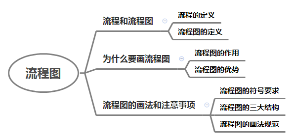

本文将从流程及流程图的定义、为什么要画流程图、画流程图画法和注意事项等几个方面展开个方面展开。

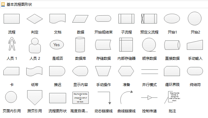

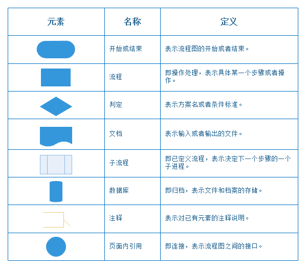

1.流程图的符号要求
流程图看起来很容易画,但是想要画好、画标准一张流程图,还是需要一些练习的,下面这张图介绍了画流程图的一些特定符号,我们一定要记清楚每个符号的含义,在画流程图的时候可不要弄错了。
下面是几个重要且最常用的符号,需要牢记!

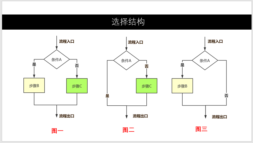

(2)选择结构
选择结构又称分支结构,选择结构用于判断给定的条件,根据判断的结果判断某些条件,根据判断的结果来控制程序的流程。在实际运用中,某一判定结果可以为空操作(如图二、图三)。

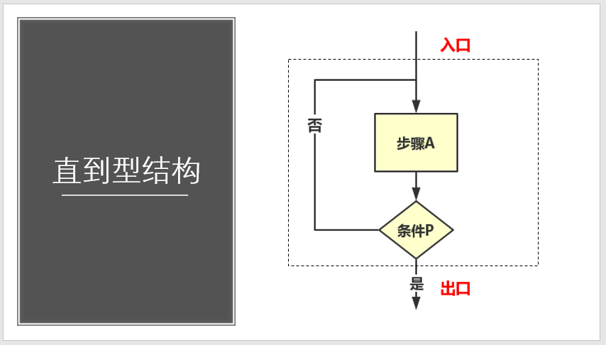

(3)循环结构

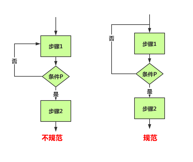

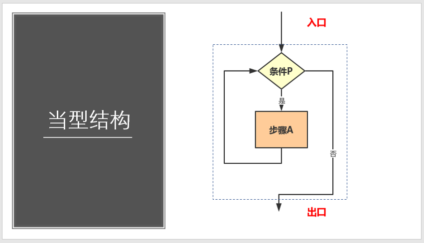

循环结构又称为重复结构,就是流程在一定的条件下,反复执行某一操作的流程结构。循环结构下又可以分为当型结构和直到型结构。
循环结构可以看成是一个条件判断条件和一个向回转向条件的组合,循环结构的包括三个要素:循环变量、循环体和循环终止条件。在流程图的表示中,判断框内写上条件,两个出口分别对应着条件成立和条件不成立时所执行的不同指令,其中一个要指向循环体,然后再从循环体回到判断框的入口处。
当型结构:先判断所给条件p是否成立,若P成立,则执行A(步骤);再判断条件p是否成立;若P成立,则又执行A,若此反复,直到某一次条件p不成立时为止。
直到型结构:先执行A,再判断所给条件P是否成立,若p不成立,则再执行A,如此反复,直到P成立,该循环过程结束。

(1)绘制流程图时,为了提高流程图的逻辑性,应遵循从左到右、从上到下的顺序排列。
(2)绘制流程图时,为了提高流程图的逻辑性,应遵循从左到右、从上到下的顺序排列。一个流程从开始符开始,以结束符结束。开始符号只能出现一次,而结束符号可出现多次。若流程足够清晰,可省略开始、结束符号。

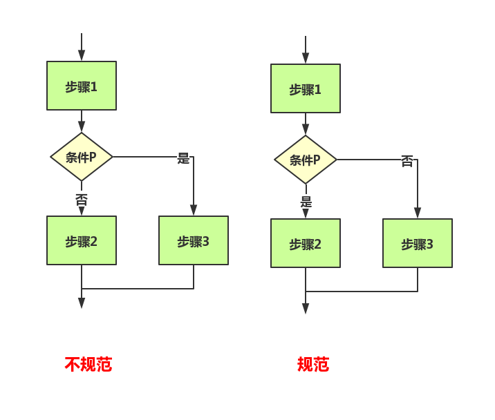

(3)菱形为判断符号,必须要有“是和否(或Y和N)”两种处理结果,意思是说,菱形判断框一定需要有两条箭头流出;且判断符号的上下端流入流出一般用“是(或Y)”,左右端流入流出用“否(或Y)”。

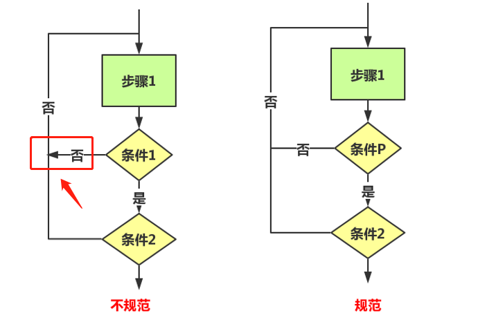

(4)同一流程图内,符号大小需要保持一致,同时连接线不能交叉,连接线不能无故弯曲。

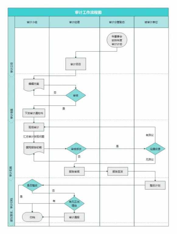

复杂流程图的处理:泳道图/跨职能流程图
以上对于流程图的简单介绍,涵盖了流程图的基础知识和注意事项,相信这些知识足够我们在日常的工作中运用了。
对于较为复杂的流程图,我们可以在熟练掌握这些基础的前提下,学会运用子流程和泳道图来表达较为复杂、涉及多个主体的流程。而泳道图和子流程的绘制也并不难,稍加练习即可。
1.泳道图/跨职能流程图定义
泳道图也叫跨职能流程图,能够展示工作流中每个步骤涉及的职能部门和工作事项。泳道流程图也是一种特殊的图表,可以展示商业过程间的关系,同时还能够展示为过程负责的执行者(比如说部门)。
从图形组成看,泳道图分为三个维度:部门维度、阶段维度和流程维度。
  • 部门维度:通过部门/责任人来区分,明确每个部门/责任人负责完成的任务环节;
  • 阶段维度:通过任务阶段来区分,明确明个阶段需要处理的任务环节;
  • 活动维度:在不同部门/责任人处理的不同任务阶段,会有不同的活动进行对应;
一般情况下,泳道图纵轴表示部门维度,横轴表示阶段维度,纵轴和横轴相交汇形成的格子,则表示活动维度。这也是绘制之前需要思考清楚的三个维度:
  • 涉及哪些部门/组织机构
  • 涉及哪些阶段每个阶段
  • 涉及哪些活动,活动间的具体流程。
