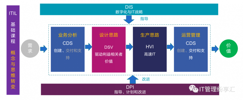

ITIL4中级出版物有五个板块内容分别是:
1)CDS:创建、交付和支持
2)DSV:驱动利益相关者价值
3)HVIT:高速IT
4)DPI:指导、计划和改进
5)DITS:数字化和IT战略
这五个板块的逻辑性非常的强,可以认为是数字化转型下的IT管理的“红宝书”,他是在ITIL4Foundation思维模型的指导执行,给IT管理者、IT运维规划者提供了一套完整的IT运维管理、IT管理的方法论。简单逻辑总结如下:
CDS
站在公司的视角,重新审视企业价值流和IT价值流的关系,找到支撑或引导企业业务数字化的切入点。即公司这么多业务、有完整的企业价值流,那么数字化该切入价值链上的那个价值流呢?因此,CDS的核心工具就是“价值流”构建工具。
DSV
通过CDS找到了数字化转型的切入点,我们该如何设计我们的产品/服务的解决方案来满足用户的需求、用IT的手段解决问题呢?这就需要做用户和需求分析,并设计IT的解决方案。因此,DSV中级教程的核心工具是:“用户画像”和“用户旅程图”。
HVIT
通过DSV设计完整的IT解决方案,如何能做出这个解决方案呢?解决方案是否是有效的呢?是否能支持业务呢?业务也在不停的变化?IT该如何应对这种变化呢?这就需要敏捷的IT服务和IT开发。因此,HVIT核心工具就是敏捷和DevOps的工具。
DPI
这是一个更好的监督视角,在整个数字化IT系统和IT服务产品开发过程中,需要管理层进行监督、指导和改进的方法,那么这个中级教程就是提供这个作用。
DITS
这个是给IT管理者、IT服务规划者、IT咨询专家的,做所有的IT服务管理、IT管理都需要一个顶层的设计,该出版物是ITIL首次针对数字化和IT战略提供了建立的方法论。因此,这本中级教程的核心是:IT战略旅程图。

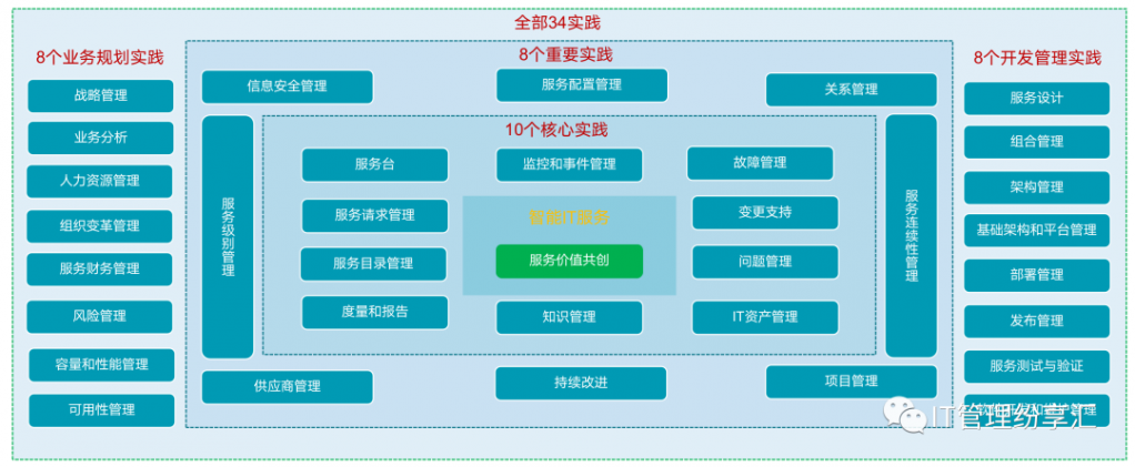

ITIL4知识体系中还有34个实践,是ITILV3中23个流程/职能的延续和补充。如果说ITIL4Foundation是思维框架介绍、五门中级课程是工作方法和工具的介绍。那么ITIL4的34个实践就是给你了34个业务流程模板,你可以细化后直接用的。
很多人看到实践的名称后就会感觉,怎么很多模块和业务与ITILV2和ITILV3是一样的呢?原因在于IT运维、IT管理某些业务其实没有消失,如事件管理、问题管理、变更管理等,这些业务对于IT部门来说是始终存在的,那么有模块/流程的重叠也是无可厚非的。但对如何管理这些业务ITIL4是已经发生了本质变化,我们必须要从ITIL4的指导原则、SVS思维模型和价值流的视角重新审视和识别IT部门的业务。根据IT管理成熟度不同、IT规模不同、IT所处行业不同,推荐大家有主次的去逐步了解、查询、落地。下列是对于他们试试步骤或应用频度的一个描述,推荐大家按照这个纬度逐步开展学习:
