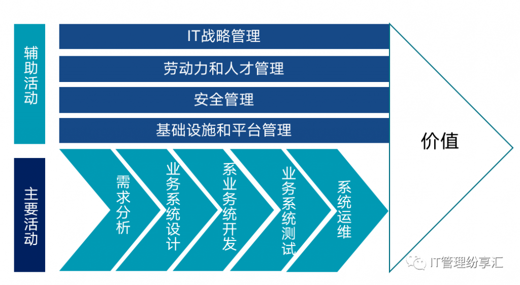

ITIL4,是在数字化转型的大趋势背景下于2020年首次发布,ITIL4完全不同于以往的ITIL版本,是着眼于整个IT部门的管理。ITIL4定位于:以IT部门的业务价值链为视角提出的针对IT部门的整体管理体系建设的知识框架。根据价值链的理论大多数IT部门的价值链可以抽象为如下的模型:
从上图可以看出,业务系统研发只是ITIL4的管理体系中的一部分,但IT部门的业务不只有开发业务,其他的诸如IT战略、IT组织、IT人力资源、IT财务等都是做IT部门管理不可缺少的关键活动。

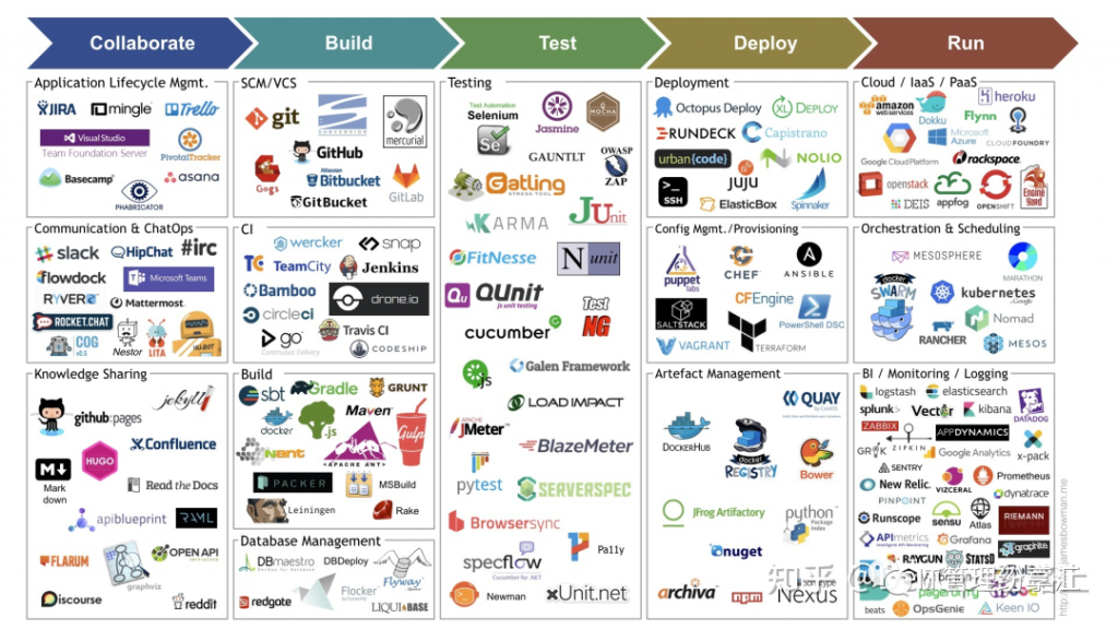

DevOps在ITIL4整体管理框架之下聚焦于开发的工作领域,但其管理的目标又是高质量的持续发布,因此,其管理的范围识别在开发领域上游产品设计和下游运维方面来延展,以达到其高质量、持续发布的目标。由于更加聚焦,所以围绕着如何确保高质量、持续发布的工具就非常多,如下图:

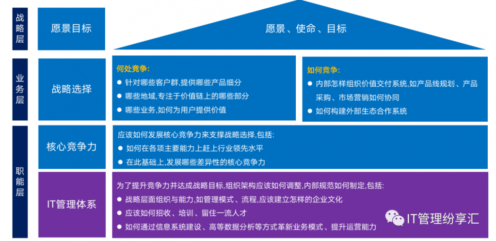

ITIL4属于支持IT战略的管理框架,因此其应用的范围非常广泛,涉及到IT管理、有10人以上的IT组织规模的都适用于ITIL。如下图IT战略和IT管理体系的关系,而ITIL4就是建立IT管理体系的重要参考。当然IT的战略也是从业务战略、数字化转型战略来逐步分解得来的。
