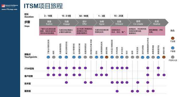

于是,我得首先把这些双方接触的点画出来,并把双方参与互动的角色也体现出来,就是这样一个“旅程图(Journeymap)”。

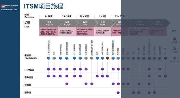

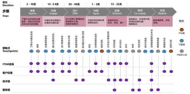

1.2一个ITSM项目的旅程图(Journeymap)

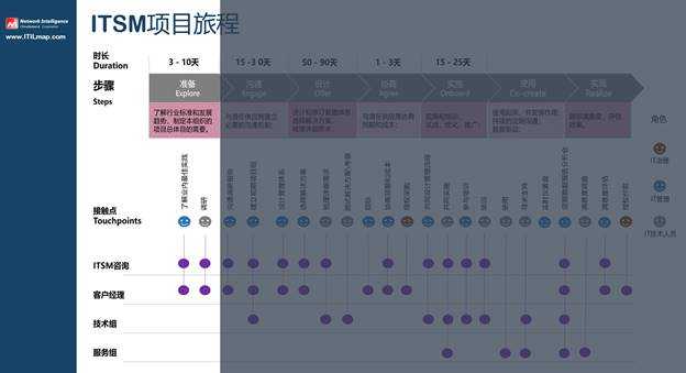

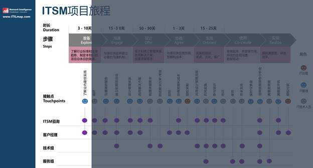

前期信息部门通过各种探索和实践,了解了ITIL。
第一步,首先是客户方了解多家ITSM厂家的“最佳实践”,也就是和ITSM软件公司进行交流。在这个过程中,肯定是每一个ITSM软件公司都把最好的实践拿出来展示,这也让客户方了解到“最好”的成果是什么样子。
·通过交流便于客户方了解ITSM行业当前的标准和趋势,进一步明确对ITSM项目的预期和目标。
·让客户方了解每一个供应商的能力,圈定潜在的供应商。
·让ITSM软件公司的人了解客户方对ITSM项目的总体目的和方向。
参与人:因为ITSM项目涉及到信息化部门的管理体系以及具体流程,因此在这一步应该是信息部门的管理者,以及骨干人员的参与。
只有信息部门的管理者才能定义ITSM项目的总体目的和方向。
时长:每一个ITSM软件公司的交流时间一般是1-2个小时。

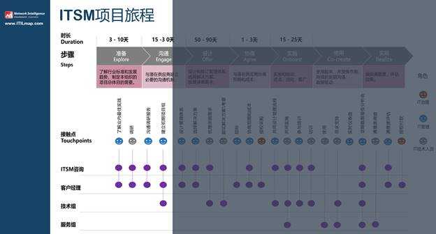

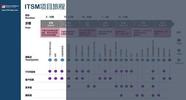

第二步:调研。调研也就是ITSM软件公司的人来现场与信息部门的每一个组的骨干人员以及一线人员的面对面访谈。通过访谈了解现状,了解现有的管理机制和工作方式,了解每一个组期望改进的瓶颈是什么。
通过调研了解到:
·信息部门的总体过程;
·每一个具体工作的现状以及使用的软件工具;
·每一个具体工作的期望改善的瓶颈;
·主要的供应商是谁,以及供应商如何提供服务和支持;
调研是解决方案的前提,没有调研就没有针对性的解决方案。
参与人:信息部门的每一个组找一个代表,一般是各组的负责人。例如、运维组负责人,应用系统组负责人,数据组负责人,服务台负责人。
·关键点:每一个组都需要调研,才能全面了解;
·关键点:只有具体负责人或一线人员才能把现状中的细节描述清楚,而整体信息部门的管理者把握的是总体目的和方向。因此,调研需要找的是具体负责人。
时长:每一个组代表的访谈通常时间为1小时,总体时间通常为1-2天。
第三步:沟通调研报告。ITSM软件公司与信息部门的管理者沟通“调研报告”,这是为了核对调研的准确性。因为,短短1-2天的调研难以完全了解信息部门的现状,而“调研”是出“解决方案”的前提,所以需要与信息部门的管理者核对调研报告。
通过核对调研报告,进一步明确总体目的,以及具体期望的改进机会。
注意,在这一步不止是明确总体目的,还明确了有哪些具体的“改进机会”以及这些改进机会的优先级。这些改进机会对应了解决方案应该有哪些具体“成果”。
参与人:在这一步应该是信息部门的管理者,以及骨干人员的参与。
时长:一般时长为1个小时。

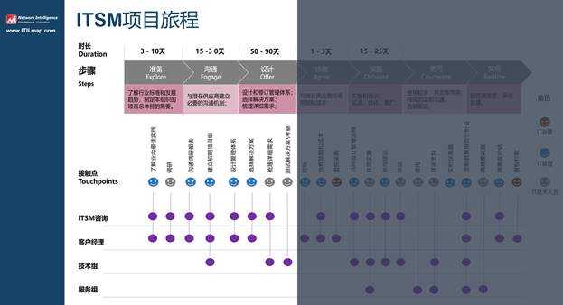

第四步:建立初期项目组。因为这一阶段属于ITSM的设计阶段,并不是具体的“项目实施”阶段。为了让ITSM的设计具有全面性,也为了在ITSM项目实施阶段得到各方面的协作,为了ITSM在运行阶段的有力执行。
在ITSM的设计阶段的项目组,应该是信息部门各组的主要负责人都能有所参与。包括:应用系统管理,运维管理,数据组,服务台。

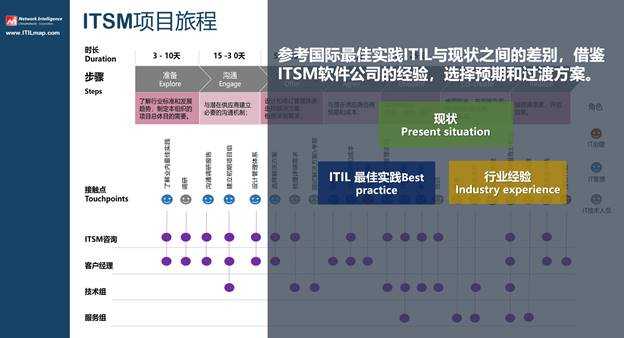

第五步:设计管理体系。设计管理体系是“ITIL最佳实践”、“现状”、“经验”三方面的平衡:
国际最佳实践ITIL:指的是ITIL的原版指引,不是完全照搬ITIL,而是要了解“解决方案”与ITIL之间到底有哪些差别,为什么存在这些差别,是不合理还是必要的过渡。
如果“解决方案”几乎与ITIL的边都沾不上。这究竟是参考的管理体系错了,例如应借鉴SAFe体系而不是ITIL管理体系。还是说“解决方案”根本就没借鉴任何管理体系,只是贴了一个ITIL的标签。例如、在解决方案中就没有流程,没有闭环。
现状:现状只有信息部门的人最了解,《解决方案》不是一步到位,应该是在ITIL与现状之间平衡。
经验:软件公司的实施经验。
ITSM的设计是软件公司和信息部门的共同设计:
参考国际最佳实践ITIL与现状之间的差别,借鉴ITSM软件公司的经验,选择预期和过渡方案。
参与人:在ITSM的设计阶段的项目组,应该是信息部门各组的主要负责人都能有所参与。包括:应用系统管理,运维管理,数据组,服务台。

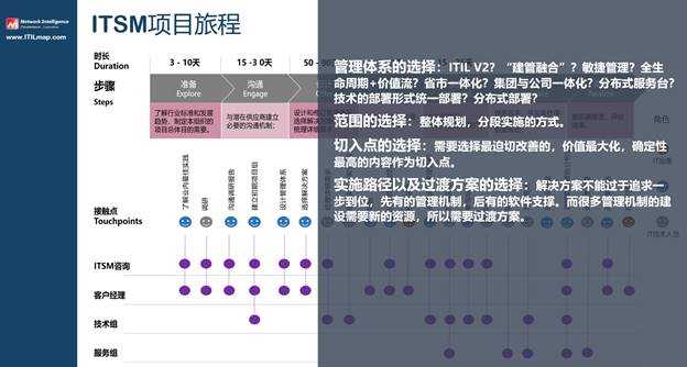

第六步:选择解决方案。因为此时有多家ITSM软件公司或者咨询方给出多个方案,客户方需要选择最符合预期,性价比最高的方案。
管理体系的选择:有的软件公司会给出贴近ITILV2的方案,例如、一个中心(服务台)十个流程。也有的会给出“建管融合”的方案,例如、项目管理+工单管理。也会有SAFe的敏捷体系。也有全生命周期和价值流的方案。从范围上也包括省市一体化,集团与公司一体化的方案。同时从技术的部署形式上也包括同一部署或分布式部署的不同方案。
范围的选择:因为信息化管理涉及众多内容,不建议一拥而上的建设所有管理机制,因此需要划定范围。采用整体规划,分段实施的方式。
切入点的选择:需要选择最迫切改善的,价值最大化,确定性最高的内容作为切入点。
实施路径以及过渡方案的选择:解决方案不能过于追求一步到位,先有的管理机制,后有的软件支撑。而很多管理机制的建设需要新的资源,所以需要过渡方案。

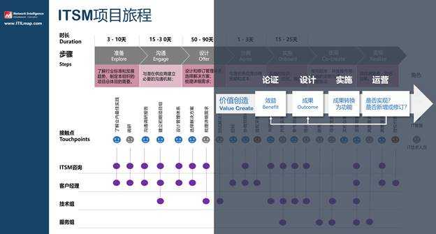

第七步:梳理详细需求。这是关键的一个环节,需要梳理出ITSM项目能够带来的,具体场景化的“需求”,更正式的叫法应该是“成果(Outcome)”。
“成果(Outcome)”的描述格式是:为了达到什么目的,什么角色需要做什么。
所有的“需求”或者“功能”都是为了实现“成果(Outcome)”。
一次次的“需求”的提出,都是在说是由于新增还是修订了“成果(Outcome)”又或者说是是以前设计的“成果(Outcome)”没有实现。

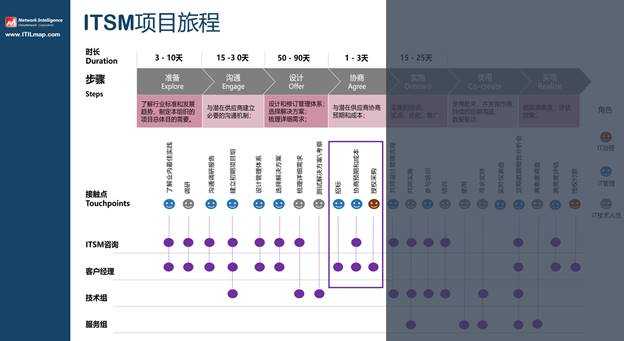

在确认了“成果(Outcome)”的实现程度以后,进行招标和采购工作。
第九步:招标;
第十步:协商预期和成本;
第十一步:授权采购;
这些步骤未见得是线性的过程,在这里不赘述了。

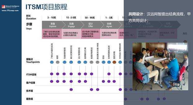

第十二步:共同设计具体流程。这一步也叫共同设计,但是和前面的管理体系的共同设计不同的是,这一步是要设计具体的流程了。
我在这一步的经验是,ITSM软件公司应先给出一个“经典流程”作为模板,这个经典流程应该是经过很多其他客户的设计和使用,被反复验证的最佳实践。然后由客户方的管理者或骨干人员对“经典流程”进行讨论和修订。
参与人:根据信息化部门的规模来决定,如果是比较大的信息部门,则具体流程的设计应该与相关科室的负责人一起制定。如果是中型的信息部门,则可以直接与信息部门的管理者一起制定。
时长:共同设计的时长一般为1小时,一方面是避免过度设计,一方面流程的设计是持续优化和修订的过程。

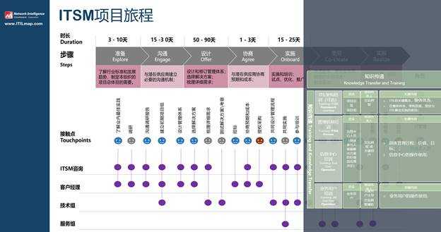

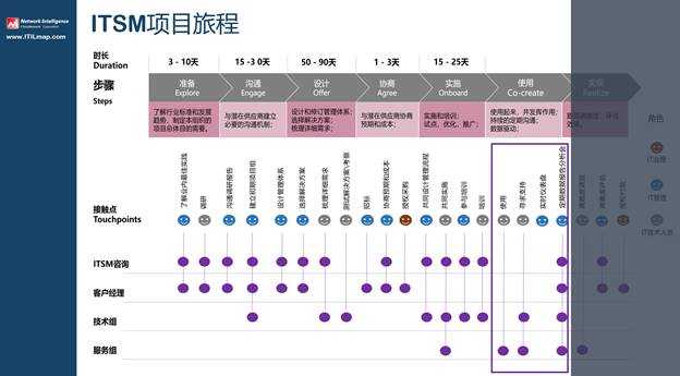

第十四步-第十五步:培训。培训是ITIL落地的关键步骤。只有大家都理解并形成共识,才能持久。
·流程培训;
·ITSM系统使用培训;
参与人:在这一步建议是信息部门的管理者以及全体人员都能参与进来。
时长:培训的时长一般为1-2小时。培训通常不是一次,可能会在不同阶段开展不同的培训,包括体系概念的培训,流程与操作的培训。
第十六步-第十七步-第十八步-第十九步:使用。ITIL是否能够真正发挥作用,最终取决于流程得以执行。同时非常重要的是通过数据分析,量化并找到新的改进机会。
咱们也引用一下两句经典语录:
·“流程的生命力在于执行”;
·“数据放进去,是为了拿出来”;
我们经常与很多信息部门一起阶段性的分析数据,通过数据的分析我们发现了哪些流程没有实现闭环,哪些系统存在隐患,业务部门对哪些环节或者系统不满意,也包括ITSM软件有哪些需要改进的地方,需要哪些新的数据分析。
数据分析的形式是会议方式,管理者,技术人员,包括外包公司的人员都有参与,每次会议大致3小时。分析数据的时间间隔大致是一个季度一次。
