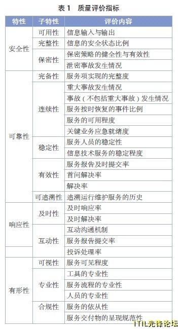

评价指标

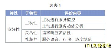

参照《信息技术服务 质量评价指标体系》,建立一套完整的服务质量评价指标体系,使企业能从用户感知的角度出发,来评价服务的质量。见表1。
